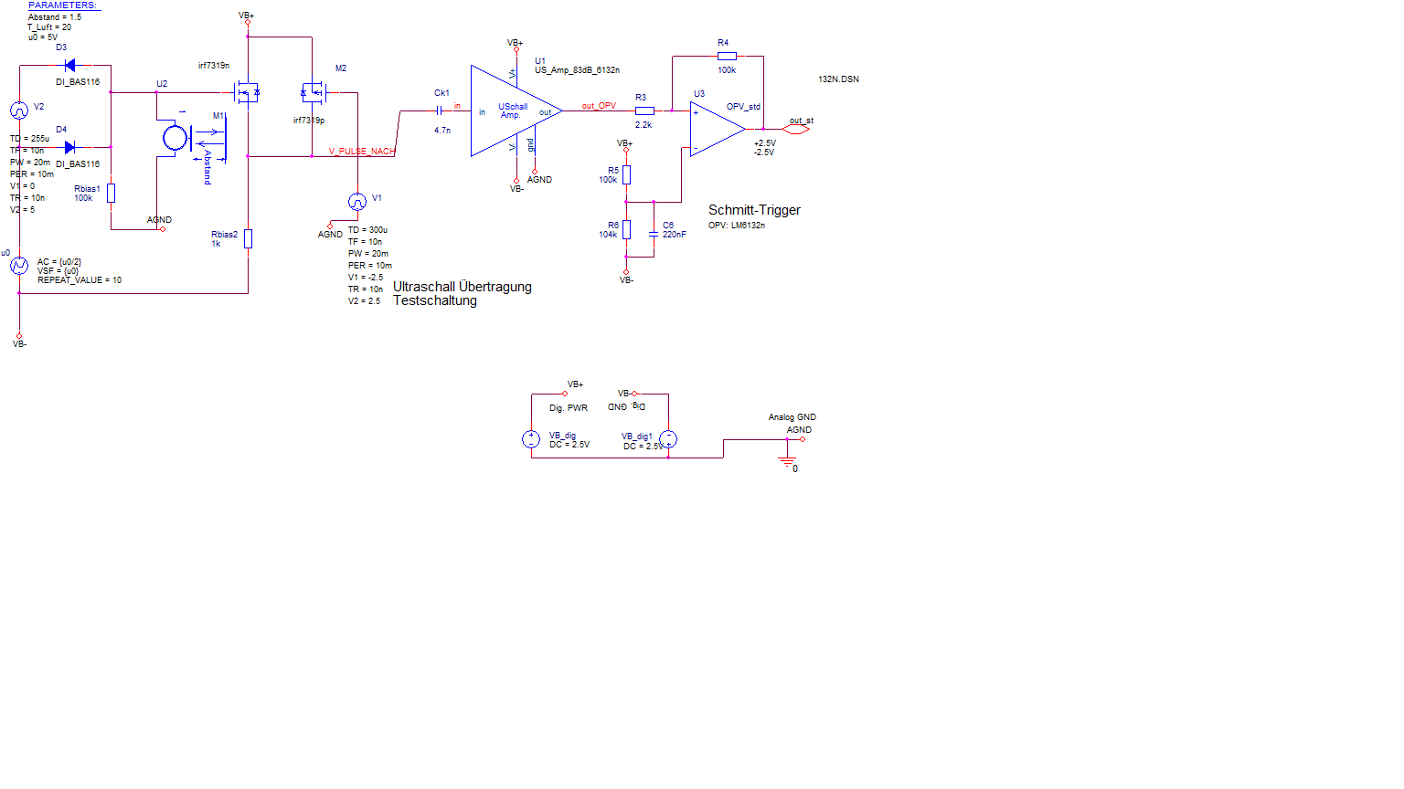

ich habe zur Zeit das Projekt, den Ultraschallsensor A-14P20 in
Verbindung mit einer OPV Verstärkerstufe (84dB), einem Schmitt Trigger
und einem µC (Arduino Due) anzusteuern und ihn dazu zu bewegen mir eine
Abstandsmessung zu liefern.
Ich simuliere das ganz mit PSpice, in dem ich ein Modell von dem A-14P20
habe.
Damit ich weniger Probleme mit der Spannungsversorgung von der gesamten
Schaltung habe, würde ich gerne das ganze mit der Versorgung des µC
speisen.
Dies bedeutet für mich, dass ich die 3,3V des µC und die daraus zu
ziehenden max. 135mA benutze.

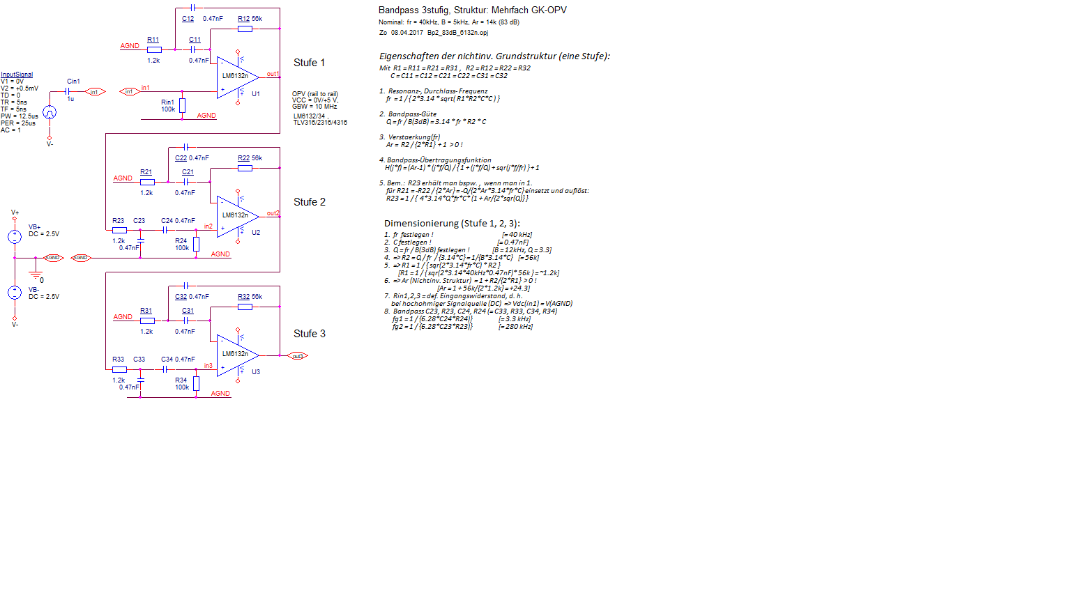

Bislang bin ich auf die im Anhang zu sehende Schaltung für eine
Versorgung von +/- 2,5V gekommen. Bei dieser würde ich jedoch gerne den
Aspekt des Einschwingen noch genauer untersuchen und würde gerne wissen,
ob jemand mir bei den VPWL Quellen von PSpice weiterhelfen könnte um
einen Burst von 10x 25µs langen Impulsen zweimal (einmal wie schon nun
möglich bei 0s und einmal bei 2,5ms) auszusenden. Leider bekomme ich das
nicht ganz hin bislang...
Die andere Frage ist ob jemand eine gute Lösung zu dem Problem von +/-
2,5V auf nur +3,3V Versorgung abändern hat, da ich ja die AC-Kopplung
vor der Verstärkerstufe beachten muss.
Viele Grüße,
bobberle_erh
OP
Gedacht ist der US als Abstandssensor in einer Zisterne.
Habe nun jedoch gemerkt, dass ich um einen DCDC Wandler mit pos. und
neg. Ausgangsspannung nicht drum rum komme.
Werde das somit mit einem MAX8614 realisieren.
Und für die Pegelumsetzer mit Schmitt Triggern am Eingang arbeiten.
Sobald ich was neues habe werde ich euch informieren.
Viele Grüße,
bobberle_erh
