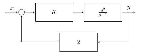

Hallo!
Wie könnte man das System im Anhang auf Stabilität untersuchen? Wenn man
Gs berechnet bekommt man Gs=(k*s⁴)/(k*s³+s+1). Wie kann man den Nenner
zerlegen damit man eine Diskussion nach k für die Polstellen machen
kann?
