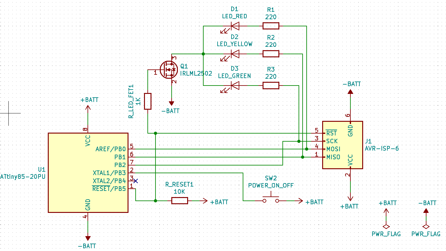

Ich habe vor eine einfache Ampel mittels einem Tiny85 zu realisieren.
Dazu hab ich mir mal den Schaltplan aus dem Anhang ausgedacht.
Der Tiny sollte mittels ISP programmierbar sein. Daher sind die LEDs mit
MOSFET über RESET abgeschaltet. Kurze Frage an euch: Stimmt die
Schaltungsteil mit LED/MOSFET/RESET so? wird das mit dem ISP so
funktionieren?
Danke für eure Hilfe.
