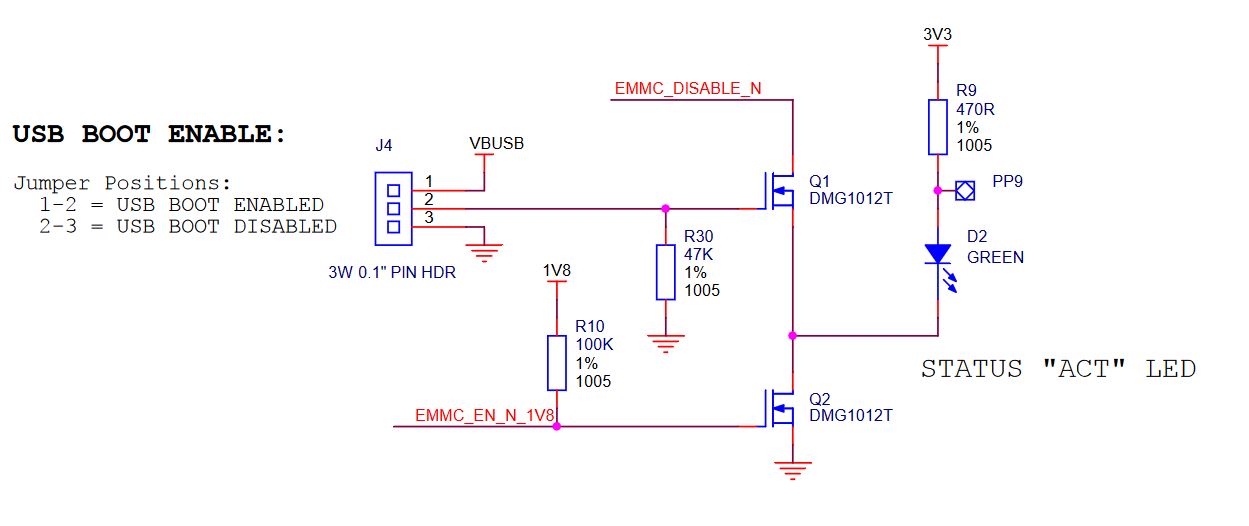

ich möchte an meinen Raspberry Compute Module 3+ einen USB Hub
Controller anschließen. Nun habe ich im Datenblatt des Raspberry
gesehen, dass seine USB Einheit im Slave Modus ist, damit man es darüber
programmieren kann, falls der bootcode.bin auf der eMMC nicht gefunden
wird.
Weiß einer von euch, wie man den Raspberry USB als Master einstellt?
Laut Datenblatt musste ich dafür den OTG Pin des Raspberry auf Masse
ziehen. Mehr stand zu diesem Thema nicht drin.

Schau dir mal den Schaltplan vom Compute Module Development Kit an, dort
kann man mit einem Jumper und einem USB-Switch-IC zwischen Host- und
Slavemodus wechseln.

Vielen Dank euch. An die Datenblätter des Eval Kits hatte ich nicht
gedacht. Wenn ich die Schaltung im Kit richtig verstehe, dann kann ich
Pin 2 vom Compute Module 3+ offen lassen, da es laut seinnem Datenblatt
auf High gezogen ist.
