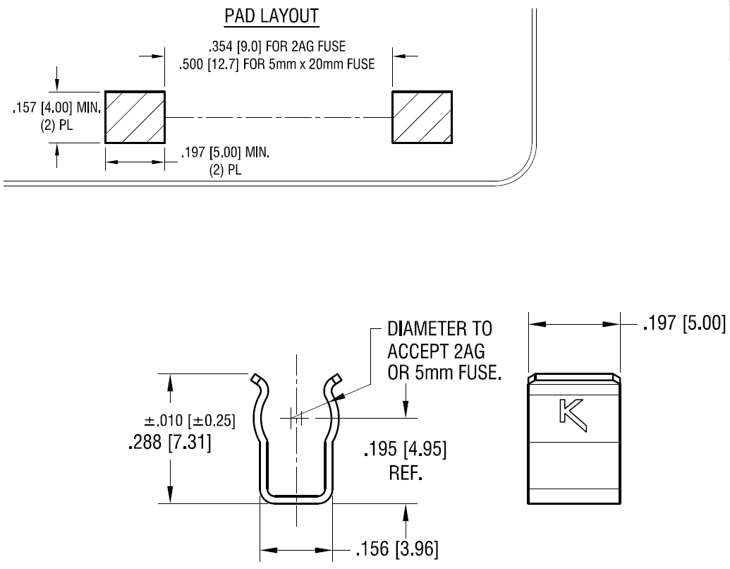

gibt es eine Norm oder IPC-Richtlinie für die Lagetoleranz von Bauteilen
nach dem Löten?
Es mir aktuell um einen SMD-Sicherungshalter, der für die Kontaktierung
einer Baugruppe zweckentfremdet wird. Die Maßzeichungen habe ich
angehängt.
Die Positioniergenauigkeit des Bestückungsautomaten nehme ich kleiner
als 0,1mm. Wenn nun aber die Lotpaste aufschmilzt, wird die
Oberflächenspannung des Zinns dafür sorgen, dass sich das Teil bewegt
und etwas aufschwimmt. Theoretisch sollte es sich dabei möglichst
optimal auf dem Pad zentrieren.
Aber kann man das garantieren? Gibt es hier zu Erfahrungswerte oder
Dokumentation?
Viele Dank schonmal
Jan
> wird die Oberflächenspannung des Zinns dafür sorgen, dass sich das Teil
> bewegt
Ja, es zentriert sich.
Das Lot sammelt sich in der Hohlkehle, gebildet aus Pad und Außenkurve
des Clips. Wenn das Loch in der Lotmaske kleiner gemacht wird (ich
empfehle hier mal 0,5 - 0,7 mm Untermaß in x und y), schwimmt da gar
nichts auf.
Alternativ pro Pad vier Vias mit 0,5 ins Pad setzen. Die sammeln das
überschüssige Lot und verhindern ein Abreißen des Clips von der
Leiterplatte.
