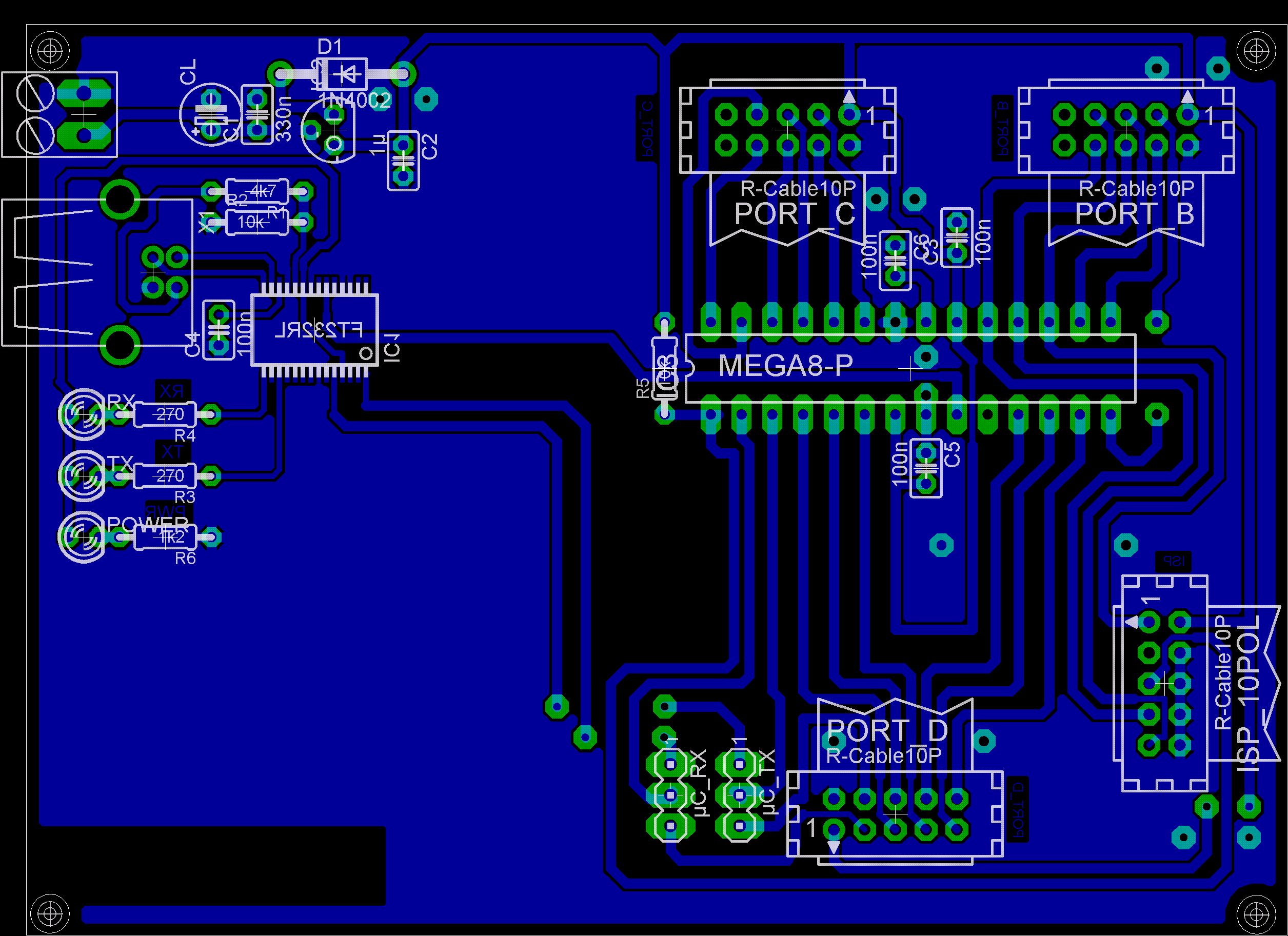

ich versuche mich gerade an einer 1-Layer Platine. Soweit so gut, alles
kein Problem, bis auf Ein SMD-Chip. Wenn ich diesen setze, so setzt er
die Kontakt auf Layer 1.
Ausser diesen SMD-Chip habe ich sonst nur herkömliche Widerstände, C's
und DIL-Fassungen wo die Kontakte Standard-gemäß auf Layer 16 gelegt
werden.
Wie soll ich damit umgehen? Was kann ich tun? Ich kann den SMD-Chip
spiegeln, damit liegen die Kontakt auf Layer 16, aber das hilft nicht
weiter - denn ich kann den SMD-Chip nicht "gespiegelt auflöten"! (Auf
dem Ausdruck ist der Chip gespiegelt zumindest verkehrt herum!)
Über ein paar Tipps würde ich mich sehr freuen!

Die Funktion Mirror ist schon richtig. Das das ganze dann gespiegelt
aussieht, liegt daran, das du von oben durch die Platine hindurch
guckst. Wenn du die Platine dann umdrehst, dann ist alles wieder
richtig.

Danke für den Hinweis, aber das haut nicht hin!
Im Anhang befindet sich das fertige Layout; so würde ich es jetzt
ätzen! IC1 ist aber so platziert, als wenn ich es wie DIL Bauteile von
oben aufsetzen wollte.
Ich bekomme den IC1 (FT232RL) nicht passend platziert (ausser ich biege
die beinchen nach innen!)!

Wenn Du meinst, dass das Layout gespiegelt ist... dann liegt die Lösung
im Ausdruck... beim Ausdruck einfach mal die Checkbox bei "Morror"
aktivieren / deaktivieren.
