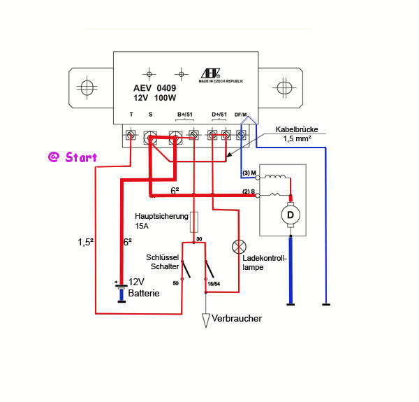

Hallo aus Österreich, bitte um Hilfe,
ich habe einen Lohner Roller 125 Bj. 1958
mein Elektriker hat folgende Frage zu dem neuen Regler, siehe Link
bitte!
https://www.autoteile-plauen.de/artikel-2598.htm
Vom Motor weg gehen 3 Drähte weg, dickes Kabel für Start funktioniert, 2
Dünne Df normal an Dfm Klemme, D+ auf Siba Regler wohin?
Vielen Dank für eure Hilfe!
Liebe Grüße
René

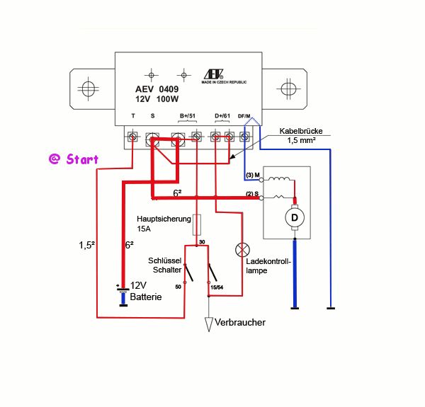

Mit Worten:
In diesem Fall ist D+/61 nicht wirklich aus dem DynaStarter raus
geführt.
Beim Starten ist die (gezackte) Feldspule fürn Reihenschlußmotor wirksam
(die (gewellte) DF-Wicklung kaum). Starterrelais im Regler (B+ --- S).
Als Generator kommt D+/61 via gezackter Starterfeldspule raus. DF regelt
den Strom.
Für diesen Fall ist die Brücke am Regler.
