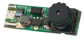

Moin, ich habe gestern in unserem C****** Shop hier in Mannheim ein Kameramodul für knapp 22Euro erstanden. Das kleine Teil ist 30mm lang, 10mm breit und 15mm hoch. Hat jemand auch schonmal sich so ein Teil zugelegt und kann mir sagen ob bei euch auf der Platinen Rückseite der Widerstand R8 aufgelötet ist ? Dieses Modul ist übrigens noch nicht im Online Shop. Bilder des Modules kann ich mal heute abend liefern. Gruß Andy

R8 (nummer 1, links oben, direkt an sensor) glänzt hier ebenfalls durch abwesenheit. R8 (nummer 2, rechts mitte direkt zu vid-out)ist existenz und schlägt mit 33,3 Ohm zu buche. bei einer bulletcam gabs ähnliches zur PAL/NTSC selektion, ob das hier so ist, kann ich nur ohne jeden hintergrund spekulieren. ich hab die 22 euro angelegt, weil ich nichts leichteres (knapp 1 gramm, abgespeckt unter 0,3 gramm) gefunden habe, und bin in bezug auf diese meine vorgaben mit dem dings zufrieden :) gruß
danke helferlein für deine Antwort. Du schreibst abgespeckt, hast du den Kamera Kopf abgenommen und alleine betrieben ? Ich plane diesen Kopf abzunehmen, beführchte allerdings, dass der Kamera Chip direkt auf der Platine aufgebracht ist, da das schwarze Gehäuse rund herum verklebt ist. Bei mir kommt es weniger auf das Gewicht an als auf die Größe. Ich will die Kamera in einen Spur N Modellbahn Triebwagen einbauen. Wo verwendest du die Kamera ? Ich vermute mal im Modellflugbereich ? Andy
re, tantals, SOT23 und spule sind denk ich nur für DC stepup. wenn du das alles runternimmst, kann man die platine um die hälfte kürzen. ich habs dann auf der rückseite mit alternativen, kleineren(leichteren) bauteilen fliegend verdrahtet. ob es ganz ohne den stepup, direkt mit 5V funkt weiß ich gar nicht. das objektivgehäuse hab ich ganz entfernt, und die linse mit distanzstücken befestigt. es ist geklebt, und darunter ist der blanke CMOS, der direkt auf die platine geklebt ist. wenn du die linse rausschraubst´, siehst du chip, und die bondingdrähte rundherum, die du natürlich beim abhebeln keinesfalls verletzen darfst. [ja, ich versuche einen sub2gramm LivingRoomFlyer mit video feedback zu zimmern;] bei konfuser erklärung einfach weiterfragen, viel glück
Kann es sein, dass es dieses ist: S/W-KAMERA-MODUL P-CAM103 Art.-Nr.: 150249 - 62 €21,95 Bild im Anhang. Geht aber auch noch billiger, dann aber 5Volt: S/W-KAMERA MODUL 1 Art. Nr.: 150001 - 62 €12,95 http://www.conrad.de/ Gruss Jadeclaw
