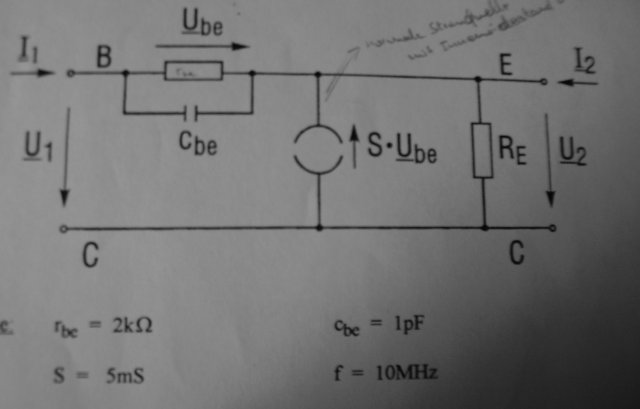

Hallo zusammen!
Ich habe meine mehr oder weniger kleinen Problemchen Streuparameter zu
bestimmen :(
Deshalb wäre es ganz nett, wenn mir jemand von euch mal auf die Sprünge
helfen könnte.
Also dann mal eins nach dem anderem:
y_11 = I_1/U_1 unter der Bed. dass U2=0
Wenn U2=0 ist, dann fällt quasi der Widerstand R_E weg, und der Strom
fließt nicht über die Stromquelle, sondern durch den Kurzschluss.
Nach ein bischen rechnen komme ich dann auf 1/r_be + jwC_be
y_22 = I_2/U_2 unter der Bed. dass U1=0
Bei dem Paramater habe ich schon meine Probleme :(
Wenn U1=0 ist, dann liegt quasi r_be || C_be || S*U_be || R_e.
Und dann?
y_12 = I_1/U_2 unter der Bed. dass U1=0
hier blicke ich garnicht durch :(
y_21 = I_2/U_1 unter der Bed. dass U2=0
hier auch nicht :(
Wäre nett, wenn jmd mal ein kleinen Tipp geben könnte
