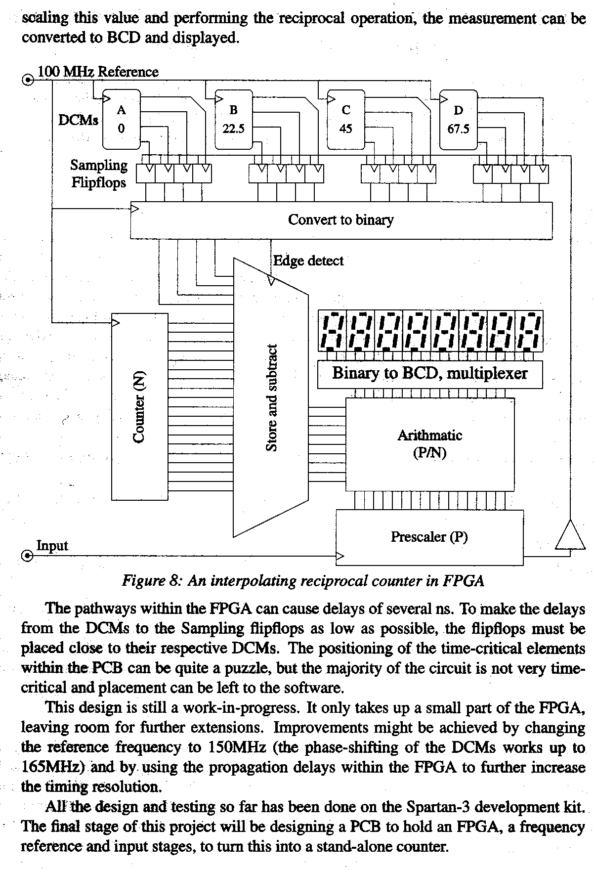

#387083
Auf der letzten UKW-Tagung Weinheim http://www.ukw-tagung.de gab es
einen Vortrag eines holländischen Funkamateurs Paul Boven, PE1NUT zum
Thema "Erhöhung der Auflösung von reziproken Frequenzzählern", also
Periodendauermessungen. Er hat durch Ausnutzung der Phasenverschiebung
in den "digital clock managern" eines Xilinx Spartan-3 FPGA eine
virtuelle Taktfrequenz von 1,6 GHz statt der tatsächlichen 100 MHz
erreicht und damit eine theoretische Auflösung von 0,625 usec. Eine
Seite aus denm Skriptum habe ich hier eingescannt.
73
Christoph
