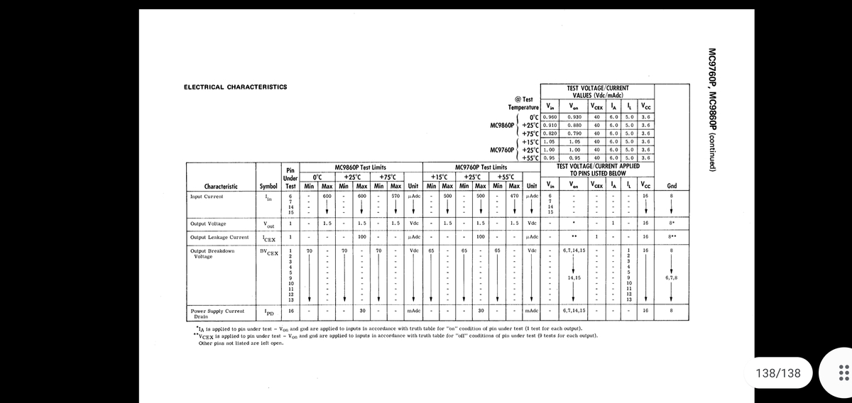

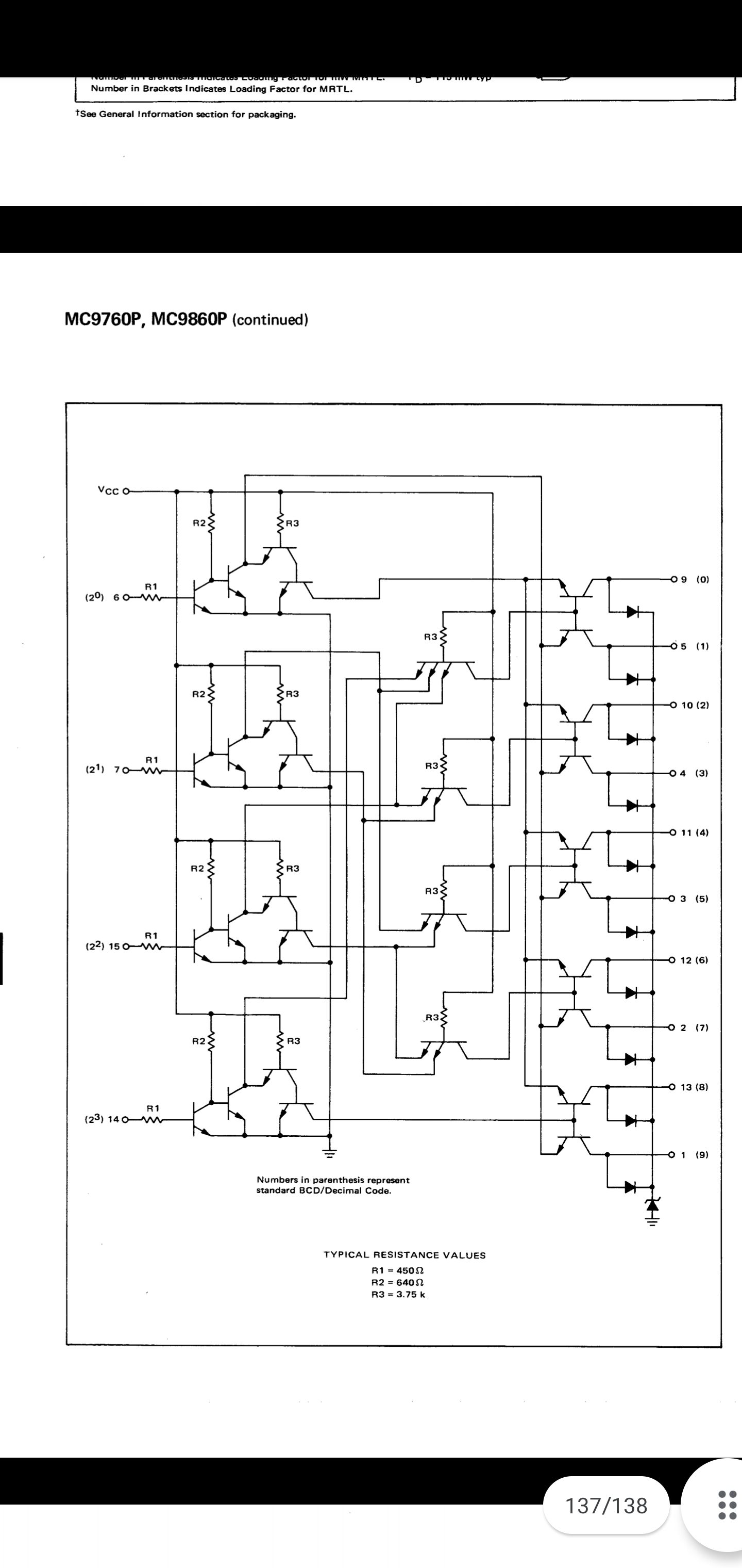

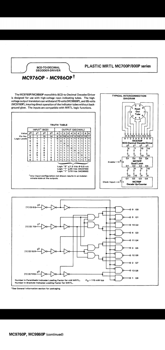

Ich habe mir ein Heathkit im-102 multimeter als defekt gekauft.
Das einzige was defekt ist ist aber ein mc9860p decoder Chip für eine
nixie röhre. Da es diesen Chip jedoch nicht zu kaufen gibt, halte ich
momentan ausschau nach Alternativen. Ich habe bereits den k155d1
gefunden, jedoch sind dort alle Signale umgedreht
(1111 = 1. Ausgang an anstatt 0000 =1. Ausgang an)
Wenn jemand eine bessere Alternative kennt würde ich mich über eine
Antwort freuen.
(Angehängt ist das Datenblatt des mc9860p)
