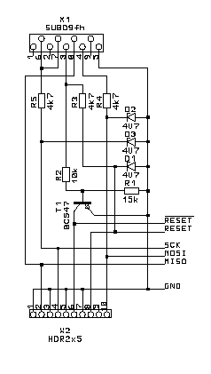

von Hans-jürgen G. (gebi)
µC-Board:
ATiny2313 und einem 4053 zum exakten Umschalten zwischen ISP oder Port
B.
Ein 8MHz-Quarz ist angeschlossen, aber im Auslieferungszustand ist der
interne Oszillator gesetzt.
Abblock-Kondensatoren sind auch an allen ICs.
(Schaltung >Anlage)
Programmieradapter:       Eigenbau-STK200
                          (Schaltung >Anlage)
                          LPT-Kabel: 1,5m lang   /  ISP-Kabel 15cm
lang
Programmiersoftware:      avrdude (V5) und Ponyprog 2000 (V2.04 und
V2.05a)
Betriebssystem:           WIN2000 als Admin
                     (sonst kann avrdude den givio-Treiber nicht
laden)
LPT:                                EPP
Einstellung:               avrdude:  STK200 , LPT1
                          Ponyprog:   Kalibriert nach dem Start,
                                       LPT1 , AVR-ISP I/O
                        (Der Test ist hier auch ohne µC erfolgreich?!)
Fehler:   Ponyprog   "Device not found (-24)"
Gestartet mit avrdude-gui:
           avrdude      "avrdude: device not responding
                        "avrdude: initialization failed, rc=-1"
Fehlersuche:
Mit Drähten manuell angelegten Signalen am Programmer sind keine Fehler
zu finden.
Mit dem Oszi kann man wegen der kurzen Zeit keine Signale genau
erkennen.
Aber mit LEDs und Treibern zeigt \Reset = 0  , SCK und MISO blinken
schnell.
Ausweichversuch:
Nach  www.speedy-bl.com   habe ich den "Pinwackler" Sercon aufgebaut
(Sercon1.pdf). Es ist ein Pegelwandler.
Mit der dazugehörigen Software at-prog.exe kann ich den µC brennen.
Fazit:    Das µC-Bord funktioniert!
Ziel:
Da ich mit WINAVR bzw. perspektivisch mit Eclipse arbeiten möchte, soll
sich die erzeugt hex-Datei direkt zum µC übertragen lassen und nicht
über den Umweg eines anderen Programms.
Frage:
Wo liegt der Fehler?
Wie ist GND zu verbinden? Mein STK200 ist mit GND an die
Stromversorgung angeschlossen, aber das ISP-Kabel  verbindet GND
nochmals. Also wo?
Wie lang dürfen LPT-Kabel und ISP-Kabel sein?  Den 4053 vom µC-Board
wollte ich wenig belasten. Darum ist das ISP-Kabel kurz und das
LPT-Kabel lang. Es ist ja zum Drucker auch 1,5m lang.
Die Timing-Parameter lassen sich in avrdude.conf für jeden µC
einstellen.
Ist der kommerzielle Programmierdapter AVR-ISP mk2 (USB) gut?
Viele Grüße
       Hans-Jürgen

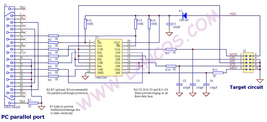

von Johannes A. (Gast)
Hans-Jürgen,
also erstmal braucht der Pin 13 von IC3B unbedingt noch einen Pullup.
Ohne den wirst Du mit dem STK200-Adapter nicht glücklich, weil der im
inaktiven Zustand seine Ausgänge hochohmig schaltet - kommt zumindest
bei PonyProg auch während des Prog-Zyklus vor, avrdude kenne ich nicht
näher - und der dann floatende HC-Eingang "krauses Zeug" an den AVR
weitergibt oder wenigstens nicht akkurat dem externen Resetsignal
folgt. Mit Sercon-Interface ist dieser Pullup zwar vorhanden (R1), aber
nur solange es angesteckt ist. Im schlimmsten Fall kann ein floatender
CMOS-Eingang übrigens seinen Chip killen...
Und dann muss man für den STK200-Adapter unbedingt alle Masseadern des
10pol Kabels am Target anschließen, weil der 244 als Bustreiber sehr
"knackige" Signale auf das Kabel gibt, die sonst übersprechen oder
(mangels Wellenwiderstandsanpassung am Ende) heftig "klingeln"
können.
Das Problem tritt mit der "Sellerie" (seriellen Schnitte) normal
nicht auf, weil dort die Signale sowieso immer Slew-Rate-begrenzt
sind...
Im übrigen verstehe ich zweierlei nicht:
a) warum Du Dir mit dem 5er statt dem 6pol (Atmel) oder 10pol (Kanda)
ISP-Anschluss am Target die Speisung des STK200-Adapters aus der
Target-Versorgung grundsätzlich verbaut hast, und
b) warum Du als Ausweichversuch noch eine dritte Lösung mit noch einer
anderen Software zu Rate gezogen hast, statt das noch viel einfachere
PonyProg-SI nachzubauen, das bei lancos.com frei "herumliegt".
Zum Schluss noch eine Anmerkung aus der Praxis: Wenn schon ein externer
Reset vorgesehen ist, sollte immer auch ein externer Pullup zumindest
für SCK vorhanden sein, um den Controller unter allen Umständen daran
zu hindern, während des Reset versehentlich auf Programmiermodus zu
erkennen.
Gruß Johannes
von Michael U. (Gast)
@Johannes A.:
du hast Dir seine Sachen merklich genauer angeschaut als ich...
Probleme mit dem STK200-Dongle hatte in der von Dir beschriebenen Art
allerdings noch nie (PullUp). Das Original hat keinen und meine 2
Nachbauten auch nicht. Was das Kabel angeht, kann ich Dir aber nur
zustimmen. Ich nehme da sowieso schon aus Bequemlichkeit immer 10pol.
Flachband und 2x Schneidklemm und beschalte auch die Stiftleisten voll.
So ist mir das vermutlich einfach noch nie passiert.
Zu externem Reset: ich baue nie sowas ran, habe ich bei AVR noch nie
als nötig angesehen. Wenn er am ISP hängt, gibt es Reset aus dem
Ponyprog-Menü, sonst Spannung kurz wegschalten.
Das hat für mich auch den Vorteil, daß alles neu initialisiert wird.
Ist mir mehr als einmal passiert, daß ich noch schnell was geändert
habe, kurz Reset, alles ok. Am nächsten Tag alles wieder an zum
weitermachen und... nichts geht mehr...
Naja, ich hatte mit meiner Änderung die Display-Initialisierung
versaut, das störte nicht weiter, solange es initialisiert war und ich
nur den Atmel zurückgesetzt habe.
Gruß aus Berlin
Michael

Den Programmer im Anhang finde ich sehr korrekt, nicht so extrem geizig
mit Teilen für ein paar Cent.
Nur ein Wunder, daß ein Drucker am LPT funktioniert!
Bei Reichelt gibt es jetzt wieder den AVR-ISP mk2 mit USB-Anschluß.
Diesen werde ich bestellen.
Ja, das "betterSTK200" kommt dem, wie ein echter Drucker am Eingang
beschaltet ist, schon erheblich näher. Fehlen nur noch die Pullups und
Dämpfungs-Cs, die Klemm-Dioden gegen VCC und GND sowie die in den
modernen Drucker-ASICs enthaltenen logischen "Schmutzfänger",
derentwegen der LPT-Port heute nicht mehr wirklich schnell ist, aber
dank des byteweisen Strobe/Acknowledge-Protokolls auch bei EPP/ECP
immer noch soweit zuverlässige Übertragung erlaubt...
Ein "Wunder" ist es also nicht ganz, dass Drucker am LPT immer noch
funktionieren, nur ziemlich harte Arbeit für die Druckerhersteller :)
Vielmehr ist es für mich ein Wunder, dass Kanda das STK200-Dongle
offenbar immer noch unverändert verwendet. Heute raten sie nur absolut
von jedem Stück Kabel zwischen LPT und Dongle ab - was die Benutzung am
Desktop- bzw. "Under Desk"-Tower-PC nicht so ganz locker macht. Ich
habe das Teil jüngst mit dem Stand-Alone "Hand Help Programmer"
wieder in die Hand bekommen, und musste erst unter den Schreibtisch
kriechen, um es anzustöpseln...
Für das USB-Teil von Atmel dagegen konnte ich mich bisher nicht
erwärmen. Es mag im Entwicklungsbetrieb zwar ok sein, aber als
Production-Programmer, mit dem auch "Doofies" klarkommen sollen, ist
die zugehörige Software (AVRstudio) doch reichlich kompliziert.
Da ist PonyProg immer noch deutlich einfacher, weil mit dem Aufruf des
e2p-Files sofort sämtliche Einstellungen inkl. Fuses stimmen. Und mit
meinem minimierten SI-nach-STK200-Adapter (siehe Anhang), als feines
kleines SubD9-Dongle aufgebaut, sind die Kabellängen völlig unkritisch
- auf der RS232-Seite sind bis 5m erprobt, und als 10pol Flachband von
30cm bis zu Kandas originalen 1,5m.
