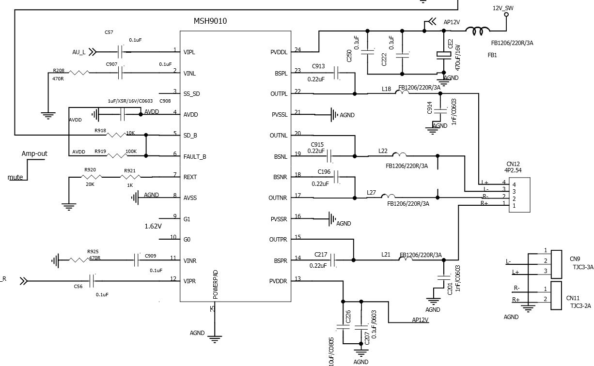

Ich bin scheinbar nicht in der Lage, selber ein Datenblatt des
MSH9010-LF zu finden. Alle von mir befragten Orakel haben nichts
ergiebiges gebracht. Ich weiß jetzt zwar, das ich etliche 1000 davon bei
diversen Chinesen bestellen könnte, möchte aber eigentlich erst mal nur
die Pinbelegung des ICs wissen.
Ach so, in meinem Fall handelt es sich um einen Fernseher, der keinen
Ton von sich gibt. M.M.n. handelt es sich bei dem IC um einen
NF-Verstärker. Wenn ich wüsste, an welchen Pins sich ein Eingangssignal
findet wäre ich schon mal eine ganze Ecke weiter.
