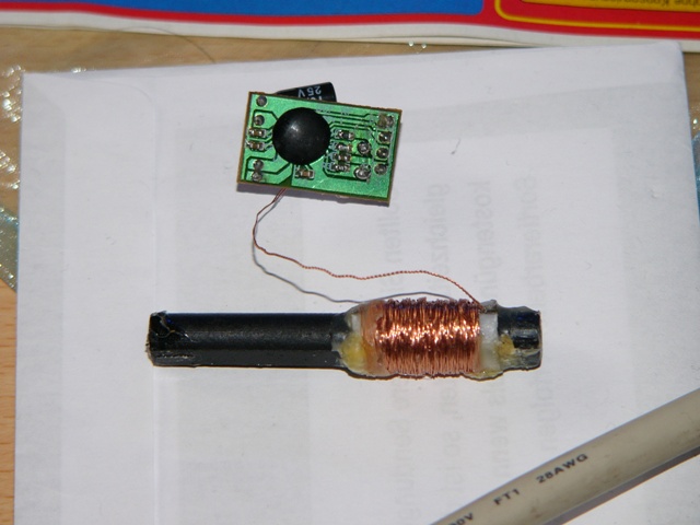

ich habe hier ein dcf-Empfänger in die Hände bekommen, aber weiß nicht
wirklich ob ich den gebrauchen kann. Er hat vier Anschlüsse G, V, T, P.
G und V habe ich bereits als + und - identifiziert. T und P würde ich
vermuten müssten dcf und dcf-invertiert sein. Kann das sein? Wenn das
so ist, welcher ist dann welcher? Kann ich den dann direkt an den AVR
"bammeln" ? Fragen über Fragen...
Gruß Holger

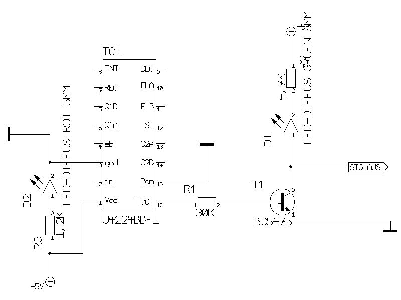

T vermutlich Takt, also Ausgang, P könnte PowerOn sein, müßte dann an
Masse. Wenn keinerlei Treibertransitor auf dem Ding zu entdecken ist,
brauchst Du noch einen npn, Emitter an -, Basis über 22-47k an den
Takt, Kollektor über 10k an 5V, da sollte dann ein sinnvolles Signal am
Kollektor anliegen. Den Widerstand kannst Du vermutlich auf 3,3-4,7k
verringern und eine rote LowCurrent LED in Reihe schalten. Die sollte
dann bei den Sekundenimpulsen erkennbar aufblinken.
Spannung für das Modul vorsichtshalber erstmal nur max. 2V, z.B. rote
LED mit Vorwiderstand von 5V und das Modul parallel zur LED. sind dann
rund 1,8V.

Danke erstmal. Dieses Ding ist auch aus einem Funkwecker. Von einem
Transistor ist weit und breit nichts zu sehen. Da ich mich nicht
wirklich auskenne, müsste ich mich irgendwo dran orientieren. Kann ich
mich an dem pdf aus dem Thread "DCF vom Baumarkt" orientieren?
Gruß Holger

Ich hoffe der Michael guckt hier nochmal rein. Ich hab im Anhang schnell
mal was hingekliert, um sicher zu gehen, dass ich Dich richtig
verstanden habe. VCC = V, Pon = P, GnD = G und TCO = T
Gruß Holger

richtig, D1 ist falschrum...
Vcc an den Verbindungspunkt LED D2 und R3, die LED sorgt hier für eine
konstante Betriebsspannung.
Wenn die Anordnung Anschlüsse des Teerklekses auf einen U4224 hindeuten
könnte man ihn mit 5V betreiben, garantieren kann Dir aber niemand, daß
wirklich ein U4224 unter dem Teer steckt!
Also lieber erstmal mit den geringeren Spannung testen.

So, es ist vollbracht. :-) Für alle die es interessiert: Die Schaltung
weiter oben im Anhang hat bei mir funktioniert. Lediglich der 1,2k
wurde zu 2,2k und der 30k wurde zu 47k. (Und natürlich D1 umgedreht :-)
