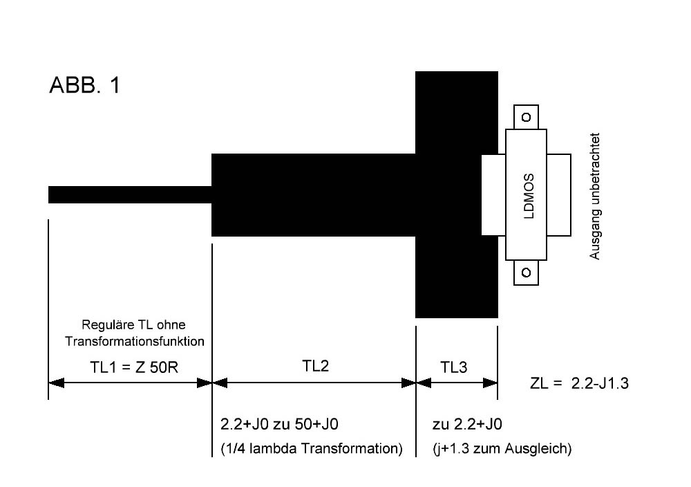

So wie sich mir das erschließt: mit dem Strip direkt am Gate kompensiere
ich -j des Gates weg, so, dass rein R überbleibt. Im Anschluss
transformiere ich dann mit einer ¼ Lambda-Line auf meine Zielimpedanz
(50R). Wenn ich noch mit einem C in Serie DC entkoppelt mag, lass ich
die ¼ Lambda-Line um den Betrag des Serien-Cs induktiv sein. Done.

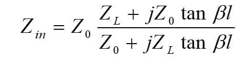

Allerdings bekomme ich die Formel (TL Matchline.jpg) nicht nach l(β)
umgestellt. Oder es kommen unsinnige Dinge bei heraus. Wie schaut diese
Formel aus, wenn man an die 1/4 Lambda zur Transformation noch
zusätzlich j rausmatchen möchte?

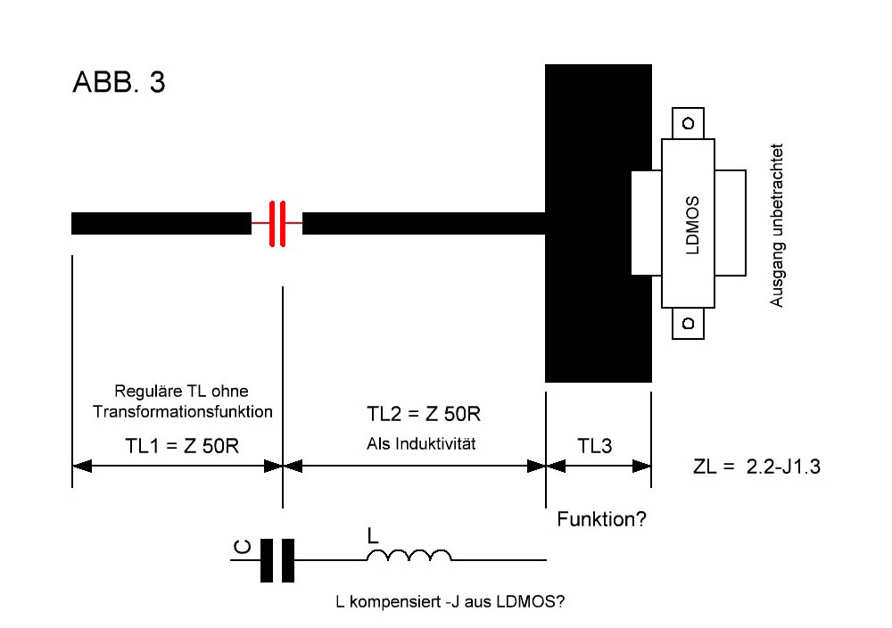

TL3 ist ein SHORT(?) Stub und damit induktiv, kompensiert also -j vom
LDMOS? transformiert zusätzlich etwas oder nicht?
TL2 ist 1/4 Lamda match und transformiert dann vom R (von TL3) auf 50R?

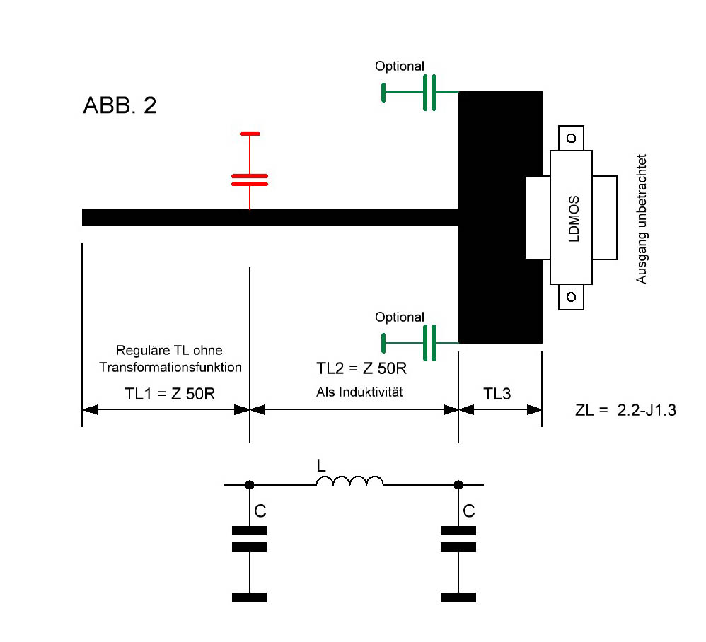

TL Match 2.jpg - hier und da sah ich einen ganzen Batzen an Cs direkt am
Gate. Das Gate ist meistens eh schon (im nF Bereich) kapazitiv. Mir
erschließt sich diese Lösung nicht. Geht es hier darum C auf einer Seite
zu erhöhen um dann im Pi-Glied ein möglichst hohes Q und
Schmalbandigkeit zu erreichen?

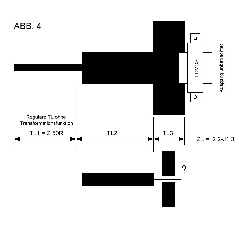

TL Match 4.jpg - erschließt sich mir nicht im Geringsten.
TL Match 4.jpg - ganz anders betrachtet... kann es sein, dass die
ausladenden Flächen am Gate zwei seitliche, OPEN Stubs sind? Das wäre
dann jedoch wieder eine zusätzliche Kapazität?

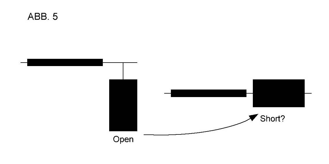

Stub Transform.jpg - ich laß, dass aus OPEN Stubs, die in Serie
geschaltet werden, dann SHORTED Stubs werden. Der Stub ist am Ende
jedoch nicht komplett SHORT, sondert sieht ja Z von dem, was hinten
dranhängt. Wie verhält sich das?

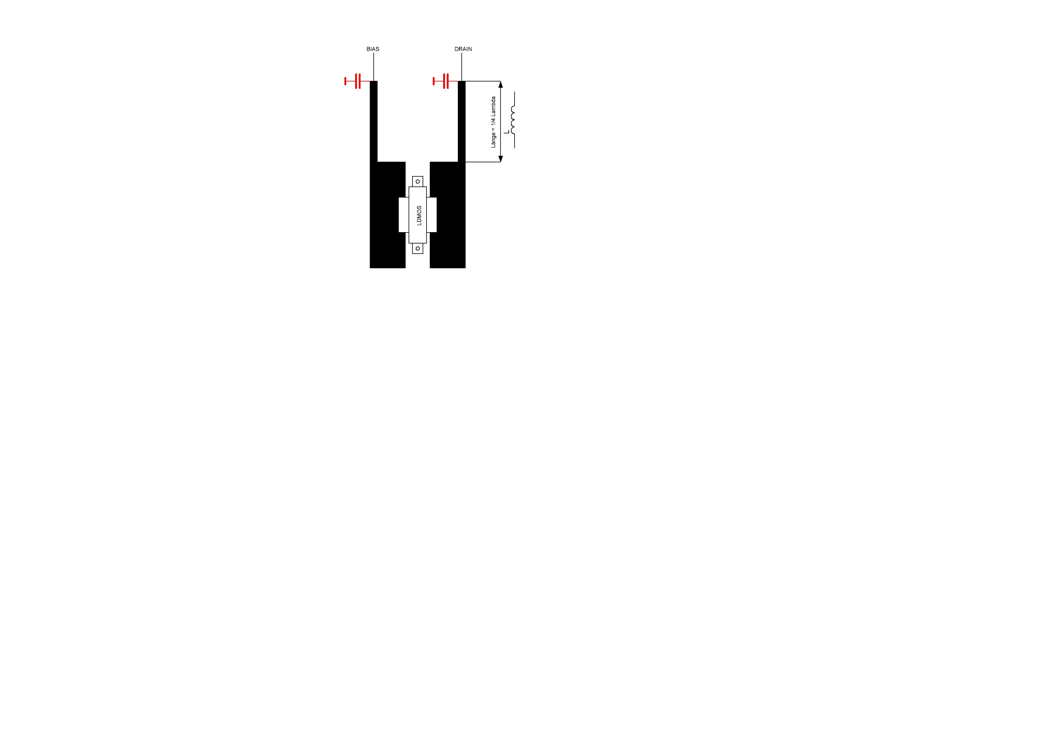

Feed.jpg - Hier und da war zu lesen, dass die Feedline für Bias/Drain
1/4 Lambda haben sollte. Also ja, 1/4 transformiert hat von niederohmig
nach hochohmig, aber ist das hier der Grund? Für gewöhnlich soll XL der
speisenden Induktivität ja grob das 10-fache vom RL (also Widerstand an
Source) sein.

Typische Anfänger-Fehler ....
Eine Leitung die so breit ist wie sie lang ist kann nicht
einfach als solche in der Rechnung betrachtet werden.
Schlimmer noch wenn sie sogar breiter wie lang ist.
Grundsätzlich nehme ich nur dann eine Leitung als solche
an wenn sie deutlich länger als breit ist.
Sprünge in der Leitungs-Breite sind extra zu betrachten da
an der Sprungstelle die Stromverteilung bei Weitem nicht
homogen auf der ganzen Leitung ist. Dafür gibt es in modernen
Mikrowellen-Design-Programmen extra Elemente (Steps) mit der
Ausdehnung Null die nur die Stufe behandeln.
Ich möchte so eine Anordnung wie vom TO nicht "zu Fuss" rechnen.
Das ist praktisch reine Beschäftigungstherapie ....
Die Filmsammlung auf YT erkärt auch ganz gut die Hintergründe.
Besorge Dir Simsmith <  http://www.ae6ty.com/smith_charts.html    >
dann kannst Du zumindest jeden Schritt auf der Stelle verifizieren.
Und nein, lambda/4 transformiert nicht nur nach oben, sonst hätte
man am fernen Ende von 100m Coax = vielen Lambda ein ständiges
Feuerwerk.
l/4 macht aus hoher Impedanz eine niedrige und umgekehrt.
