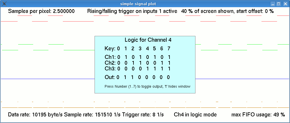

Features:
1. 4 Kanal digital Signal Plotter bis ~150kHz wobei sich anstelle des
4. Kanals auch eine einstellbare logische Verknüpfung der ersten drei
Kanäle anzeigen lässt.
2. 4 Kanal analoger 7 Bit Signalplotter mit ~3k Samples/s pro Kanal und
einfachen Trigger Funktionen.
3. 4 Kanal Voltmeter wobei mit Oversampling bis zu 12 Bit Auflösung
erreicht werden können.
4. Mit Hilfe eines R2R Widerstandsnetzwerks ein Signalgenerator mit dem
sich Signalformen mit 256 Einzelwerten und 6 Bit Auflösung erzeugen
lassen. Die Dauer der Einzelwerte ist von 1,27µs bis 23,7ms
einstellbar.
Derzeit gibt es nur eine Version für Linux, es wäre aber nicht schlecht
wenn jemand das Programm in eine Windows Version umschreiben könnte.
Meiner Einschätzung nach müsste das für jemanden mit Erfahrung in der
Programmierung des RS232 Ports unter Windows kein großes Problem
darstellen, da es für die Grafikbibliothek bereits eine Portierung
gibt.
Im Anhang ein paar Screenshots.
