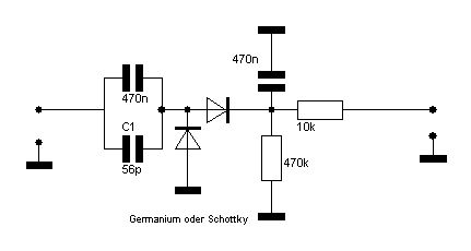

Gast #6986185
Zeno schrieb:
> Nach dem Studium des verlinkten Artikels glaube ich das das Ding
> niederfrequent schwingt. Es bräuchte wahrscheinlich auch mal ein Oszi,
> um dies zu verifizieren.
Daran habe ich auch schon gedacht und um sowas feststellen zu können,
ohne einen Oszi zur Verfügung zu haben, hatte ich mir vor ewigen Zeiten
einen Tastkopf gebastelt, nach dem im Bild gezeigten Prinzip.
Das Ding hat mir viele Jahre lang gute Dienste erwiesen.
