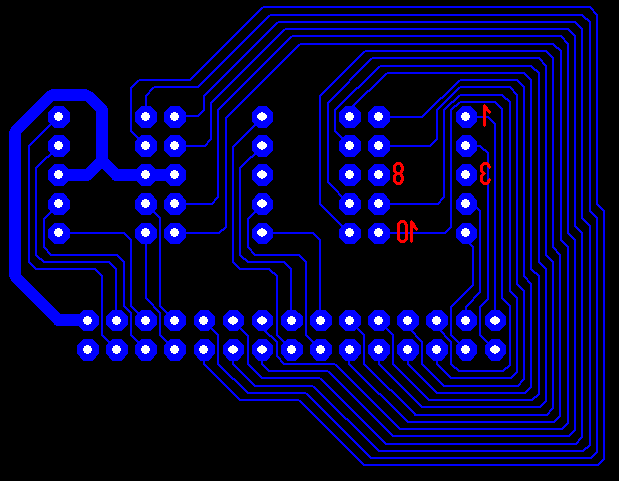

ich habe 4 7-Segment-Anzeigen aneinandergeklebt und wollte diese auf
eine kleine Platine löten um das ganze dann über eine Wannenbüchse und
Flachbandkabel mit einer anderen Platine zu verbinden. Habe jetzt schon
zig mal das Routing geändert ich komme aber auf keinen kompakten Zweig.
Hat jemand nen kleinen Vorschlag für mich wollte das möglichst
einseitig machen und das ganze mit 4 Latches betreiben deswegen habe
ich auch die Masseanschluße 3 und 8 von jedem Segmant zusammengefasst
so bräuchte ich nur einen einzigen Masseanschluß und jeweils 7
Datenleitungen zu jedem Segment.

Warum die Latches nicht auch auf die Platine? Zuwenig Platz? Oder wegen
dem "Look"?
Abgesehen davon, wie sieht deine Latch-Steuerung aus?
Wenn du einen µC verwendest (was ich vermute), wäre Multiplexing dann
nicht eher was für dich?
Kommt drauf an, wie sehr dein µC ausgelastet ist, aber in 99% der Fälle
ist der µC eh zu 95% der Zeit am warten...

wegen dem Platz weil ich 2 von diesen Anzeigen hinter der Gehäusefront
anbringen will und wenn da die Latches auch drauf sind wirds eher eng.
Neben dem wegfall des Multiplexbetriebs habe ich mich dafür entschieden
um den Port noch anderweitig nutzen zu können.

warum nicht die Latches auf die Rückseite (SMD oder DIL mit umgebogenen
Beinchen als Pseudo-SMD) löten?
Oder wenn Du eh Leitungensparen willst:
Idee 1: anstatt Latches seriell->parallel Schieberegister
Idee 2: I2C
und dann auch wieder mit auf die Anzeigeplatine.

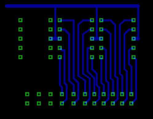

Falls du das alles nicht willst:
Ist die Pinbelegung an der Steckerleiste schon fix?
Durch eine geschicktere Pinbelegung dort kannst du die
Leitungen zu den Anzeigen wesentlich besser einfädeln,
ohne da immer komplett aussen rum fahren zu müssen.
Gast #414424
Die Pinbelegung ist noch nicht fix, das schaut schonmal ganz ordentlich
aus.
Ich habe mich auch noch garnicht mit der binär-7Seg Wandlung
beschäftigt, aber warscheinlich muss ich das ganze dan auf der anderen
Platine mit Kabelbrücken wieder in die richtige Reihenfolge bringen
also Pin 1-10 der Segmentanzeigen.
