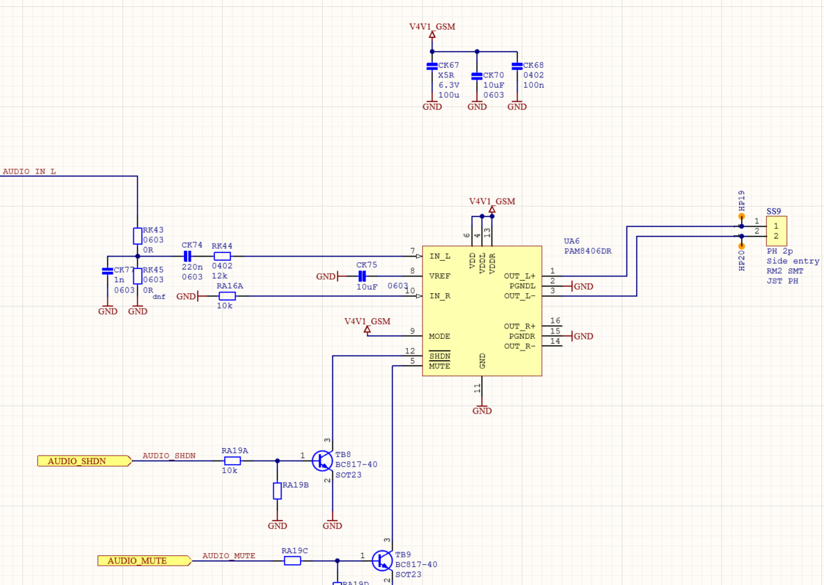

Ich habe ein kleines Board welches MP3 (via 44Khz PWM) über einen
PAM8406 an einem 4 Ohm Lautsprecher abspielen soll. Anbei der alte
Schaltplan. An sich wollte ich den PAM8406 in D Mode betreiben aber da
rauscht es so stark das es unbrauchbar ist. In AB ist es zwar auch noch
vorhanden aber bei weitem weniger. Nach einiger Recherche liegt es wohl
an meinem Masse-Konzept?! Versorgt wird der PAM über einen zweiten
Schaltregler (4v1) weil dieser die Leistung hat. Die CPU hat einen
kleinen 3,3V Regler. Habe alle Massen des PAMs verbunden (4 Lagig mit
eigener GND Plane), deshalb ist auf dem Board etwas haarig zum Patchen

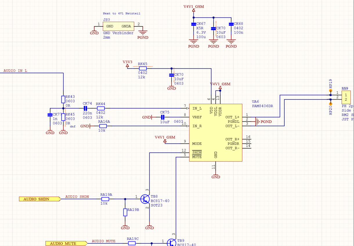

und probieren. Es muss wohl eine V2 her. Damit ich es aber besser mache,
folgende Änderungen machen (PAM8406Neu). Hat damit jemand Erfahrung bzw.
kann mir Tipps geben?
