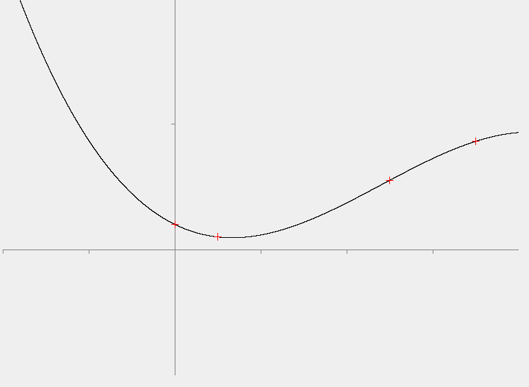

die Werte sind 0,02/0 0,1/0,5 0,55/2,5 0,86/3,5
Die Kurve habe ich mir aber uch schon unter Excel mal anzeigen lassen.

von Läubi (Gast)
Interpoliere 10000 Datenpunkte im Intervall [-2,4] mit Schrittweite
6.0E-4....
So das rechnet er mir aus :)
Aber 4 Punkte sind wirklich arg wenig, besonders an den Rändern kann es
deshlab manchmal zu starken ungenauigkeiten kommen!
von Karl heinz B. (kbucheg)
Deine Kurve passt aber nicht zu den Werten :-)
Wahrscheinlich hast du beim ersten Punkt 0,2 statt 0,02
eingegeben.

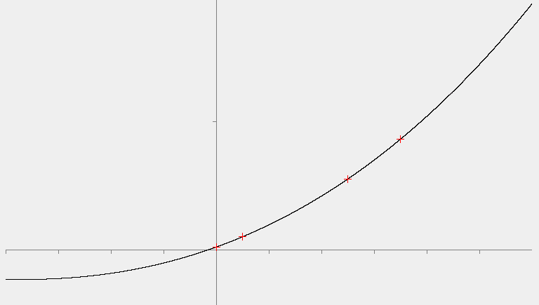

von Läubi (Gast)
Du hast natürlich recht, ich brauch wohl doch ne neue Brille.
Interpoliere 10000 Datenpunkte im Intervall [-4,6] mit Schrittweite
0.001
