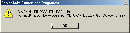

Ich habe folgendes Problem:
Habe WebPACK_81i_SFD auf meinem Laptop (WinXP) installiert, das
funktioniert. Ich brauche es aber auch auf nem alten P2-333Mhz mit
WinME, wegen LPT Port.
Ich habe es da genauso installiert. Nur kann ich nicht alle Accessories
öffnen.
zb Impact geht nicht. Ich habe die erscheinende Fehlermeldung mal
angehängt.
Sowas hat bestimmt schon mal jemand gehabt, nur hab ich keine Lösungen
gefunden bis jetzt. Weiss jemand was?

Hallo willivonbienemaya,
ich glaube WinME und WebPACK_81i_SFD geht nicht!!!
ISE WebPACK System Requirements:
Microsoft Windows 2000 or Windows XP Professional
Red Hat Enterprise Linux 3 and 4 WS (32-bit only)

Stimmt, das steht so auf der Xiliny Seite.
Ich bin gar nicht auf die Idee gekommen da nachzuschauen, weil bei der
Installation keine Warnung oä kam.
Aber Win2000 oder XP mach ich nicht auf nen 333MHz Rechner, da mach ich
mir nur die Nerven kaputt.
Muss ich wohl mal einen schnelleren PC mit Parallel Port
zusammenschrauben...
