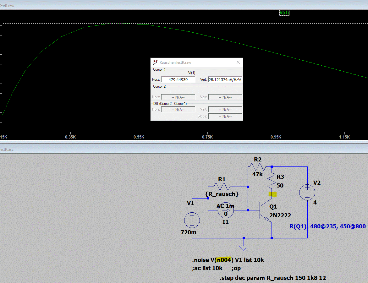

Ich habe eine Simulation angelegt um zu sehen wie sich der
Widerstandswert eines Widerstands an der Basis auf das Rauschen einer
Emitterschaltung auswirkt.
Das Ergebnis ist nicht wie erwartet.
Das Ergebnis ist, dass das Rauschen am schlimmsten ist, wenn R_Rauschq =
r_BE.
Ich hatte erwartet, dass es am stärksten/schlimmsten ist, wenn
1*R_Rauschq = 2*r_BE:
* Weil sich das Rauschen eines Widerstands mit dem Widerstandswert
ändert.
* Weil der BJT auf Strom und nicht auf Leistung reagiert.
Nach meinem Verständnis ist die ausgetauschte Leistung gleich, aber
nicht maximal, wenn der Quellwiderstand und der Opferwiderstand um 2x
unterschiedlich sind, jedoch sollten Strom oder Spannung maximal sein.
Wo ist mein Denkfehler?
OP #7157182
Damit sind wir Drei Leute mit Drei Meinungen und einer Begründung.
Die gute Nachricht ist: Es sollte möglich sein eine BJT-Schaltung
aufzubauen, bei der ein Widerstand das Rauschen bestimmt und die dieses
mit 300nV/√Hz ausgibt. Das ist genug um einen Verstärker zu "übertönen".
Ein Verstärker mit 15nV/√Hz und 30x bis 50kHz ist mit einem OPV leicht
zu machen.
