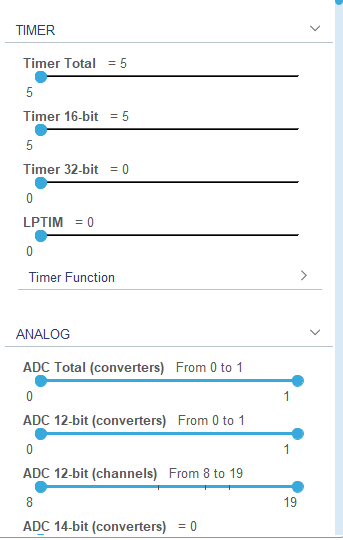

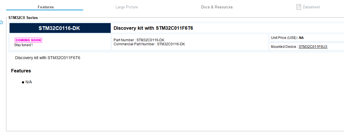

Die STM32C-Familie ist eine auf einem ARM Cortex M0+-Kern basierende Chipfamilie, die mit entweder sechs oder 12 kB RAM und entweder 16 oder 32 kB Remanentspeicher auf den Markt kommen dürfte (siehe Tabelle unten). In allen Systemen dürfte der „Hauptprozessor“ mit maximal 48 MHz getaktet sein. Als Evaluationsboard spricht man derzeit von zwei Planaren - über beide ist derzeit, wie in den Abbildungen gezeigt, in Cube noch nicht mehr zu erfahren.

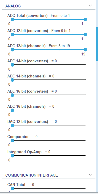

Über die sonstigen Peripheriegeräte lassen sich durch Ansehen der Filter mehr Informationen erhalten - hier eine Liste von Screenshots auf Basis der derzeit „konfigurierten“ bzw. geladenen Einstellungen im Projektgenerator.

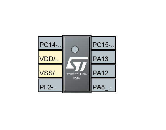

Interessant ist außerdem, dass es-zumindest laut Cube - auch eine Variante im SO8-Gehäuse geben wird.

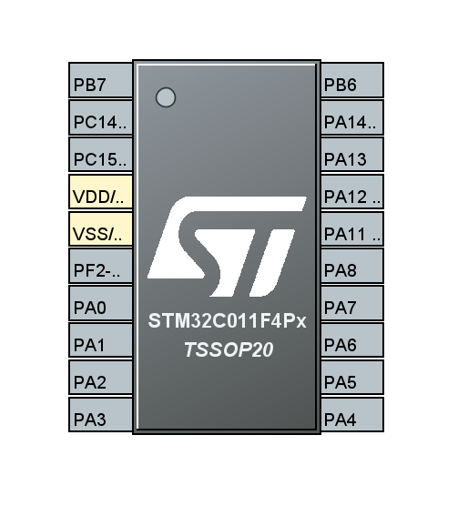

Pinouts im Fokus.
