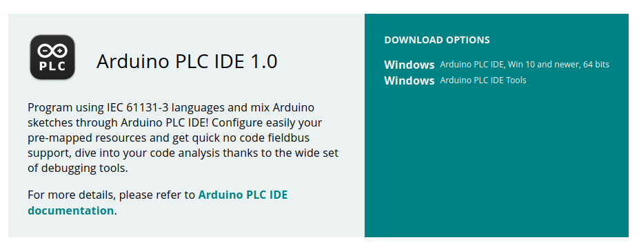

Arduino-PLC – Programmiersoftware ab Sofort verfügbar
Wir haben Arduinos Einstieg in die Welt der SPS unter Beitrag "Arduino OPTA – SPS aus dem Hause Arduino" en Detail beschrieben – neben der Arduino IDE kündigten die Italiener für das Produkt ja auch eine SPS-bezogenere IDE an. Mit der derzeit nur für 64bit-Windows verfügbaren Arduino PLC IDE steht nun einie neue IDE bereit, die die Programmierung der SPS mit den in diesem Bereich üblicheren Programmiersystemen bzw Programmiersprachen erlaubt. Die unter https://www.arduino.cc/en/software nach Herunterscrollen downloadbare Software ist dabei nur Teil der Lösung.
(Bildquelle: Screenshot)
Zur Nutzung der diversen in IEC61131-3 spezifizierten Programmiersprachen ist ein unter https://store.arduino.cc/products/plc-key-portenta-machine-control bereitstehender und 16 Euro teurer Key erforderlich, der folgende Programmiersysteme freischaltet:
Ladder Diagram
     Functional Block Diagram
     Structured Text
     Sequential Function Chart
     Instruction List
Weitere Dokumentation zur Bedienung findet sich unter https://docs.arduino.cc/software/plc-ide.
