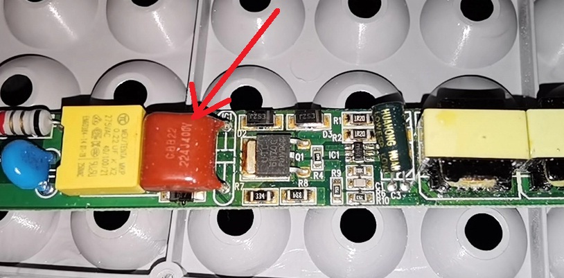

Hallo Ich habe für Chili und Tomatenanzucht einige Led Pflanzen lichter im Einsatz und das erste ist jetzt verstorben. Alles LEDs flackern dunkel. 45watt in 12 LED reihen a 23 led's. Manche reihen haben einen 470 ohm smd widerstand und manche reihen 0 ohm. Die reihen bestehen aus Roten und blauen LEDs gemischt. Ich habe ein paar LED reihen getestet und für ok befunden. Mein Labornetzteil kommt nur bis 27 Volt so das ich halt halbe reihen getestet habe. Die led's sind bei 20 mA schon recht hell. Was sie wirklich können weiß ich natürlich nicht. Ob das ganze Licht wirklich 45 Watt hatte habe ich auch nie vermessen. Meine Vermutung also der Led Treiber / Netzteil. Dadurch das manche reichen einen Widerstand haben könnte es auch ein Netzteil sein. Aber vermutlich ist es Defekt. Was könnte bei so einem Teil zu Flackern führen? Was könnte ich testen?

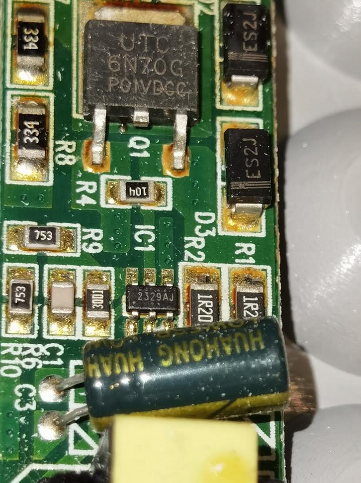

Zeig mal den kleinen 6-Beiner, und zwar so dass man sein Marking gut erkennen kann.
Der 6 Beiner wäre intressant, da man über dessen Typ sich die AppNote des Herstellers ansehen kann und und dann schaut, wo man mit einer Messung ansetzen kann bzw. welches Bauteil welche schaltungstechnische Funktion hat. Ansonsten hilft nur mehr oder weniger Aufallstatistik nach Erfahrung. Da nichts verkokelt ist, wie sehen die beiden Elkos aus? Der Huahong in der Mitte und ganz rechts der Große? Haben die eventuell einen leicht gewölbten Deckel oder einen schrägsitzenden Gummistopfen? Wenn ja, tauschen. Ansonsten auslöten und Kapazität nachmessen und bei starker Abweichung (mehr als -30%) tauschen. Nächste Kandidaten sind dann der große gelbe 0,22µ X2 MKP und daneben der "Malzbonbon" Beides sind metallisierte Folienkondensatoren, die bei einem Durchschalg selbstständig ausheilen, bei jedem Durchschalg aber etwas Kapazität verlieren. Sind die zu sehr auf Kante genäht, dann haben die irgendwann so wenig Restkapazität, das sie nicht mehr funktionieren.
Der kleine ist ein 2329aj Vermutlich ein Non isolated Buck APFC Offline LED Controller https://pdf1.alldatasheet.net/datasheet-pdf/view-marking/1141440/BPS/BP2329AJ.html
Prüfe oder tausche mal den 220nF aus dem RC Siebglied. Verlieren gerne mal ihre Kapazität.
Jetzt geht langsam die Gartenzeit wieder los und ich hab mich mal an die Defekte Lampe gemacht.
der hat 210nF und dürfte ok sein. Oder? Der kleine Gelbe daneben hat nur noch 162nF
Könnte der verantwortlich sein? Der hängt nach einem Widerstand direkt am Netz. In meinen Augen eher ein Filter
Wenn Leds ausfallen (od.beginnen), fließt ein anderer Strom, das kann dazu führen. Da aber ?alle LED in Ordnung? sind, miß mal Spannung und Strom vom Netzteil über längere Zeit. Wenn ein anderer Strom fließt ändert sich ja die Spannung. Wenn´s aber schon beim Einschalten flackert, solltest insbesondere auf den Einschaltzeitpunkt achten.

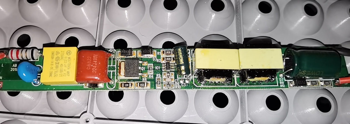

Ja . Was ist mit dem schwarzen HUAHONG ? der stützt das Teil normalerweise ! Hast sowas (Ausgelötete) herumliegen? Dann austauschen.
Aha. Da gibts sogar zwei davon. Aufbauchen bedeutet iA. nix! Können ja auch ohne Bauch durchschlagen, je wärmer die Umgebung, desto kürzer halten die C.
Der kleine HUAHONG 50v 4.7uf hat noch 4.1 aber einen esr von 90ohm. Ich denke der könnte es sein. Ich hab mal welche bestellt und werd das versuchen.

Tausche die Elkos beide, nicht lang spekulieren.
Oft flackern die LEDs auch wg defektem Bonding (bei Reihenschaltung), das passiert ggf erst ab einer Mindestleistung. Teste auf jeden Fall auch erstmal den LED strip mit Soll-Leistung (CC LNT).
Und jetzt ist ein neuer drinnen und es leuchtet wieder.
