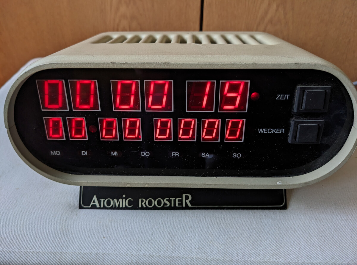

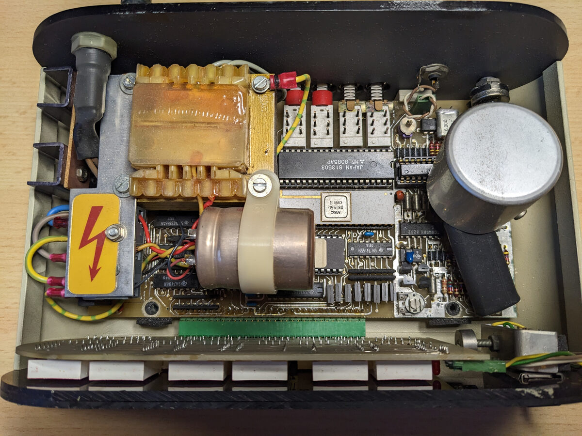

Ich habe mir kürzlich diese Funkuhr gekauft (Bj. 1983). Leider fehlt die
Antenne.
Im Internet kann ich absolut nichts zu der Uhr finden, nicht mal ein
Foto. Hat irgendwer Informationen zu dieser Uhr?
Die Uhr sieht eher nicht nach DIY aus und ist der Beschriftung des
Eproms nach wohl aus deutscher Produktion. Bei der Bezeichnung der Uhr
bin ich mir aber nicht sicher. Wer weiß ob der Fuß überhaupt zu der Uhr
gehört. Ich kenne nur eine Musikband mit dem Namen und das Plastikteil
kann von überall her stammen.

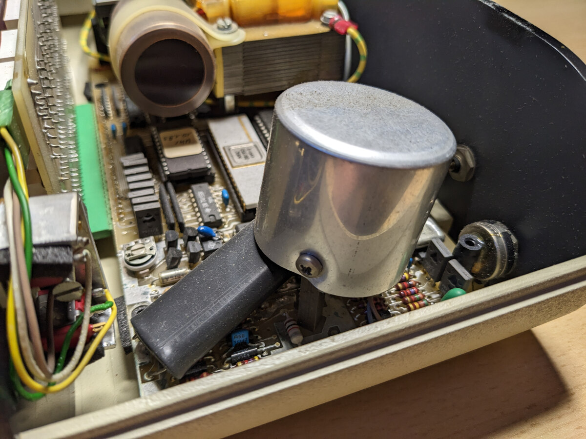

Die Uhr spielt einen tollen Big Ben Sound. Ich wollte ihn gerne
hochladen, aber ich konnte nicht herausfinden wie ich die verdammte
Audioaufnahme vom Handy auf den Rechner bekomme. Offenbar ist das nicht
vorgesehen. Gerade fällt mir auf, dass ich gar keinen Lautsprecher
gesehen habe. Wird der Sound vielleicht in diesem Metallbecher erzeugt?
Auf der Rückseite gibt es ein Poti zur Lautstärkeeinstellung.

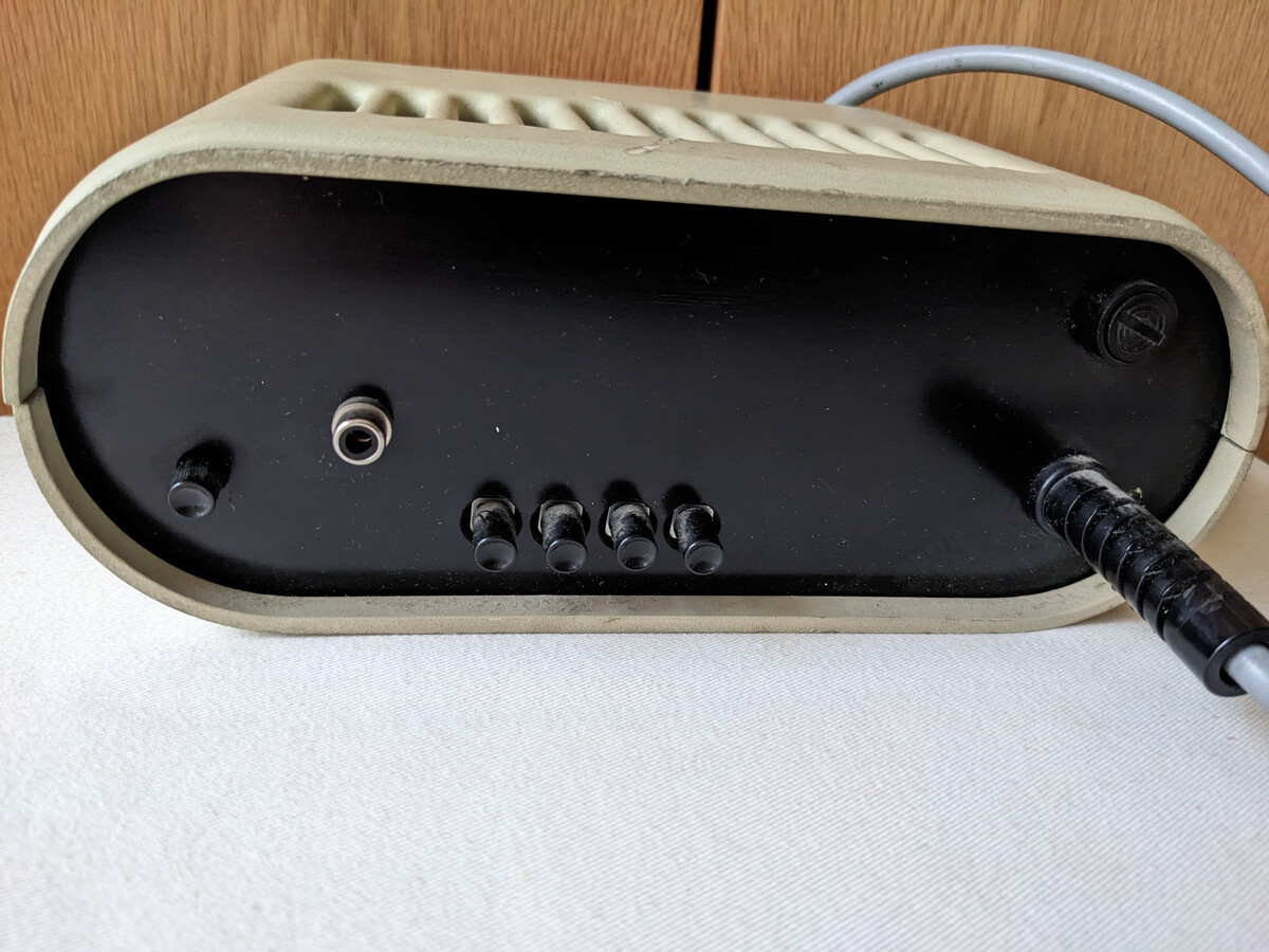

Tolles Teil, was hast du dafür bezahlt? Wär natürlich interessant was in
dem Metallbecher ist :-)
Für was könnten die Tasten auf der Rückseite sein?

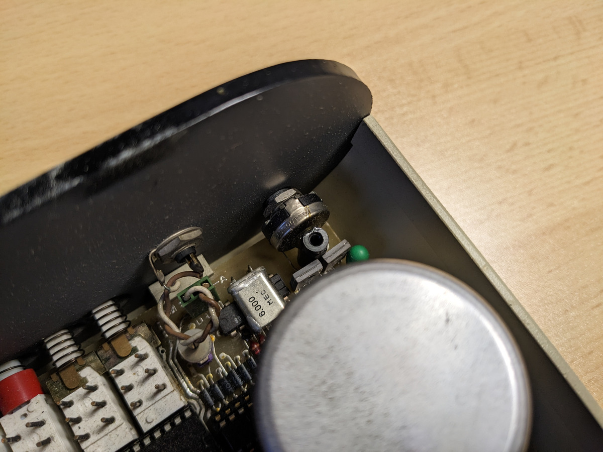

Mit ziemlicher Sicherheit wird die Antenne ein Ferritstab, eng bewickelt
mit CuL Draht sein. Ob die Antenne schon mit parallelem Kondensator
ausgestattet ist, oder ob der Kondensator in der Uhr ist, kannst du
sicher rausfinden.
Wenn man am Antennenanschluss Spannung messen kann, wird es eine aktive
sein mit FET als Verstärker oder Sourcefollower (ähnlich wie in
Elektretmikros).

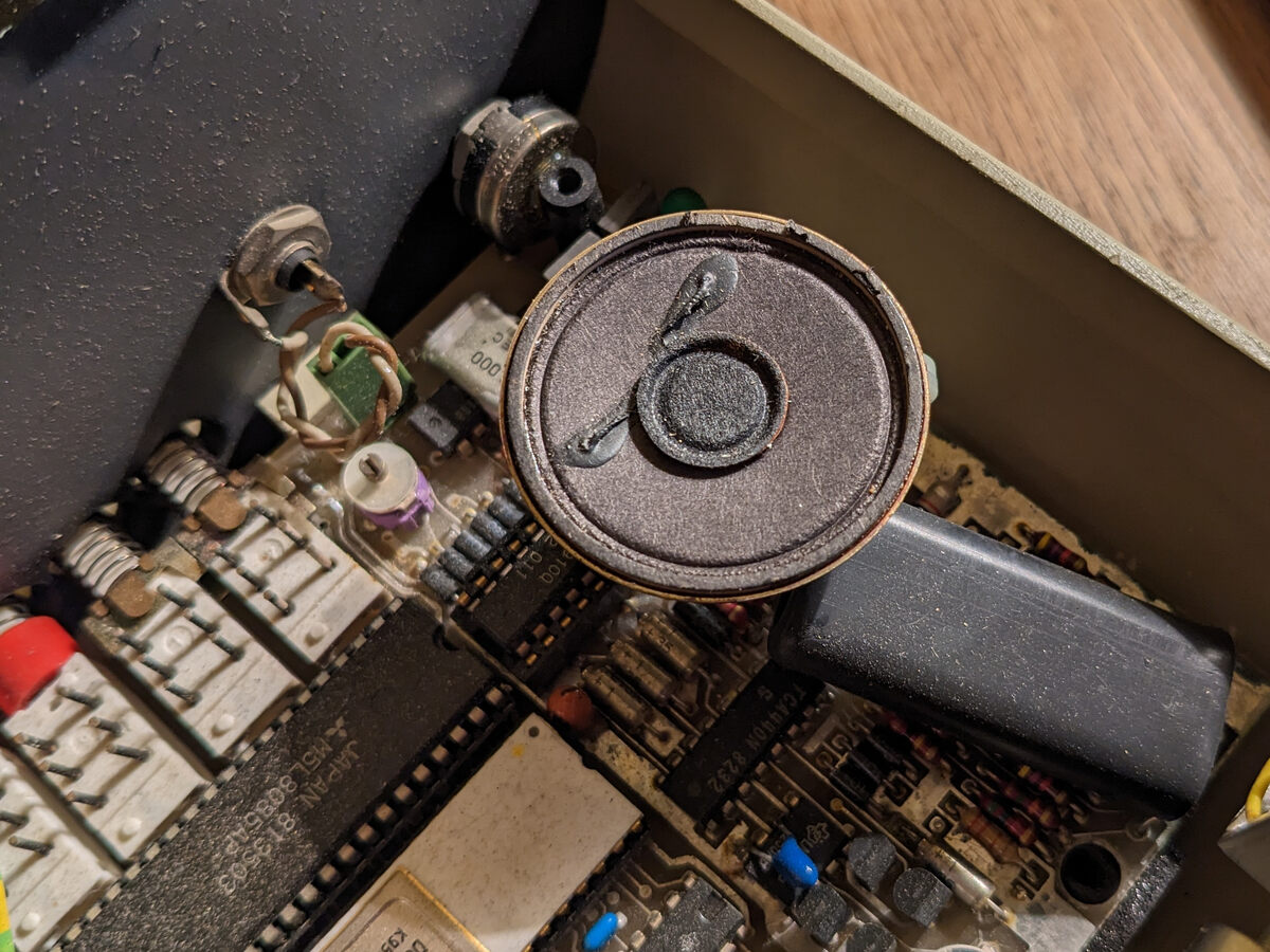

Ich hab die Uhr noch mal aufgeschraubt und musste lachen, als ich den
Metallbecher abnahm. Siehe Foto.
Das konnte ich nicht genau herausfinden. Es sind zwei Taster und zwei
Schalter.
Taster 1 alle Segmente leuchten auf und die Melodie ertönt, ich nehme an
die ist für den Reset.
Taster 2 tut sich nichts.
Schalter 1 die Sekunden verschwinden und eine 1 wird angezeigt
Schalter 2 das Jahr verschwindet und eine 12 wird angezeigt.
Leider fehlt ja die Antenne. Ich würde gerne eine anschließen, wenn ich
wüsste wie die auszusehen hat.

von Thomas G. (Firma: Frickelhauptquartier) (taximan)
> Antenne.
in der Nähe der Buchse ist ein Trimmkondensator, wenn du dessen Wert
heraus bekommst, bist du schon mal ein Stück weiter.
Vermutlich, dieser Becher dient dann vermutlich zur akustischen
Verstärkung (ist Resonanz das richtige Wort?)
Ich hab es einfach mal ausprobiert. Der Klang ist weicher und angenehmer
mit der Abdeckung.

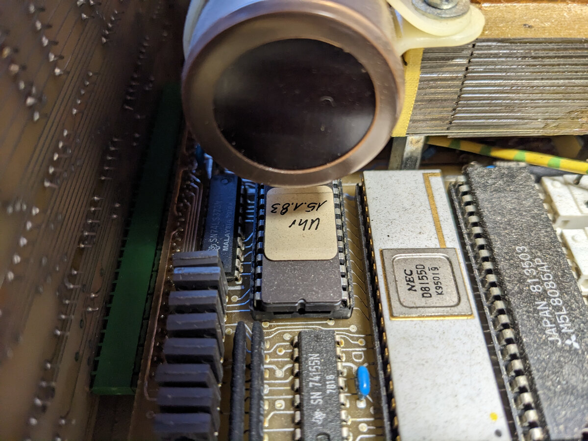

von Mario M. (thelonging)
Tim D. schrieb:
> So wie es aussieht, brauche ich wohl nur die Ferritantenne, nicht einen
> kompletten Empfänger.
Der Empfänger ist auf dem Board. Ich sehe da z.B. einen TCA440 und das
schwarze Teil unter dem Lautsprecher könnte ein Quarz sein.

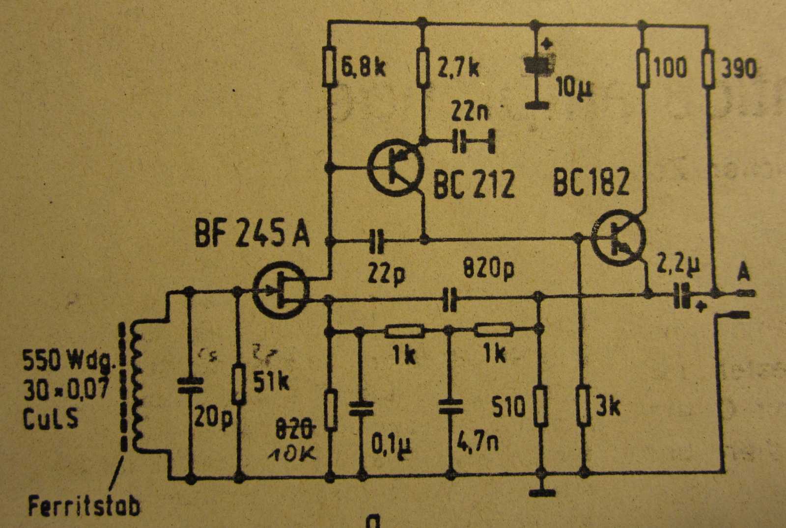

von Manfred P. (pruckelfred)
Du kannst keinen Ferritstab per Kabel anklemmen, weil dessen unbekannte
Länge eine unbekannte Kapazität gibt. Ich kann mir vorstellen, dass eine
Aktivantenne wie im Anhang dazu gehört.
Ich bin nicht ganz sicher, das müsste die PTB-Schaltung sein, die
irgendwann mal in der Funkschau war.
Wie gesagt, miss mal, ob Speisespannung am Antennenanschluss liegt.
Entweder ist da nur eine Ferritantenne dran, deren Anschlusskabel dann
per dem Trimmer mit eingestellt wird, oder es ist ein einfacher FET, wie
die erste Stufe der o.a. Schaltung. Wenn ein  komplettes Frontend
dazugehört, kann der Trimmer eigentlich nur für einen internen
Oszillator sein.
Da man beim Erbauer kein Oszilloskop voraussetzen kann, wird wohl eine
der Schalterstellungen zum Grundabgleich dienen, also irgendeine
Empfangsanzeige am Display aktivieren. Dann drehste solange am Trimmer,
bis irgendwas blinkt oder so.
Eine Anleitung wirst du wohl nicht haben und 8085 zu disassemblieren ist
auch kein Picknick. Musste also ausprobieren. Die Herausforderung ist
sicher die Anzahl der Windungen auf dem Ferritstab. Da scheinen im
obigen Schaltbild ja ganz hilfreiche Tipps zu sein.
von Harald W. (wilhelms)
Und mit diesem IC wird es wohl ein Superhet sein. Tim, Du solltest mal
die Eingangsschaltung rund um den TCA440 rauszeichnen und sie mit der
Anwendungsschaltung im Datenblatt vergleichen. Es spricht vieles dafür,
das Du eine einfache DCF77-(Ferrit-)Antenne ohne Verstärker verwenden
kannst, so wie sie von verschiedenen Elektronikversendern angeboten
wird. Um die Uhr wirklich in Betrieb zu setzen, wären wohl einige Mes-
sungen mit einem Oszi sinnvoll.
von Matthias B. (turboholics)
Hi!
Bzgl der Schalter würde ich vermuten: Umschaltung 12/24h Anzeige und
Umschaltung "normale"/nordamerikanische Datumsanzeige.
