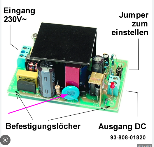

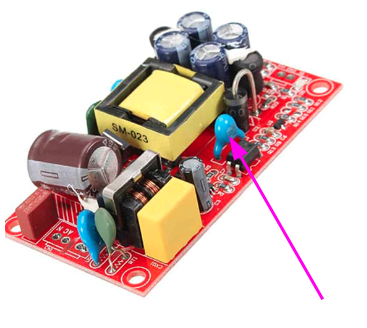

von Monk (Gast)
Michael K. schrieb:
> Wo kommt diese große Spannung her?
Zur Ableitung von HF Störung auf der Ausgangsseite haben Schaltnetzteile
häufig einen Kondensator zwischen GND und Erde.
Bei Netzteilen ohne Erdung (siehe Fotos) ist der Kondensator stattdessen
mit der Primär-Seite verbunden. Er lässt nur sehr wenig Strom fließen,
sollte normalerweise ungefährlich sein.
