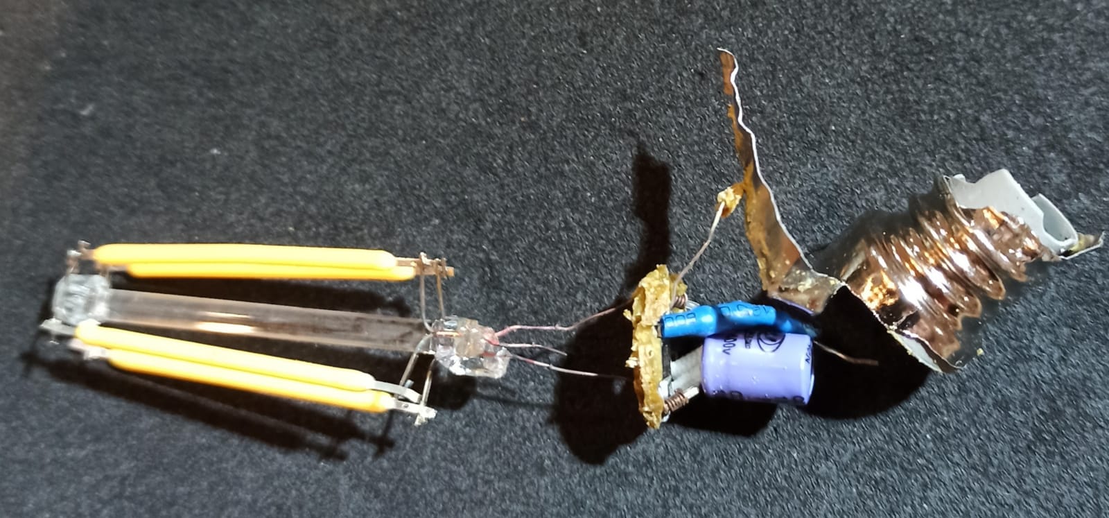

Habe hier eine LED_Faden_Glühlampe E14.
Hat 50 cent gekostet, das geht zum schlachten.

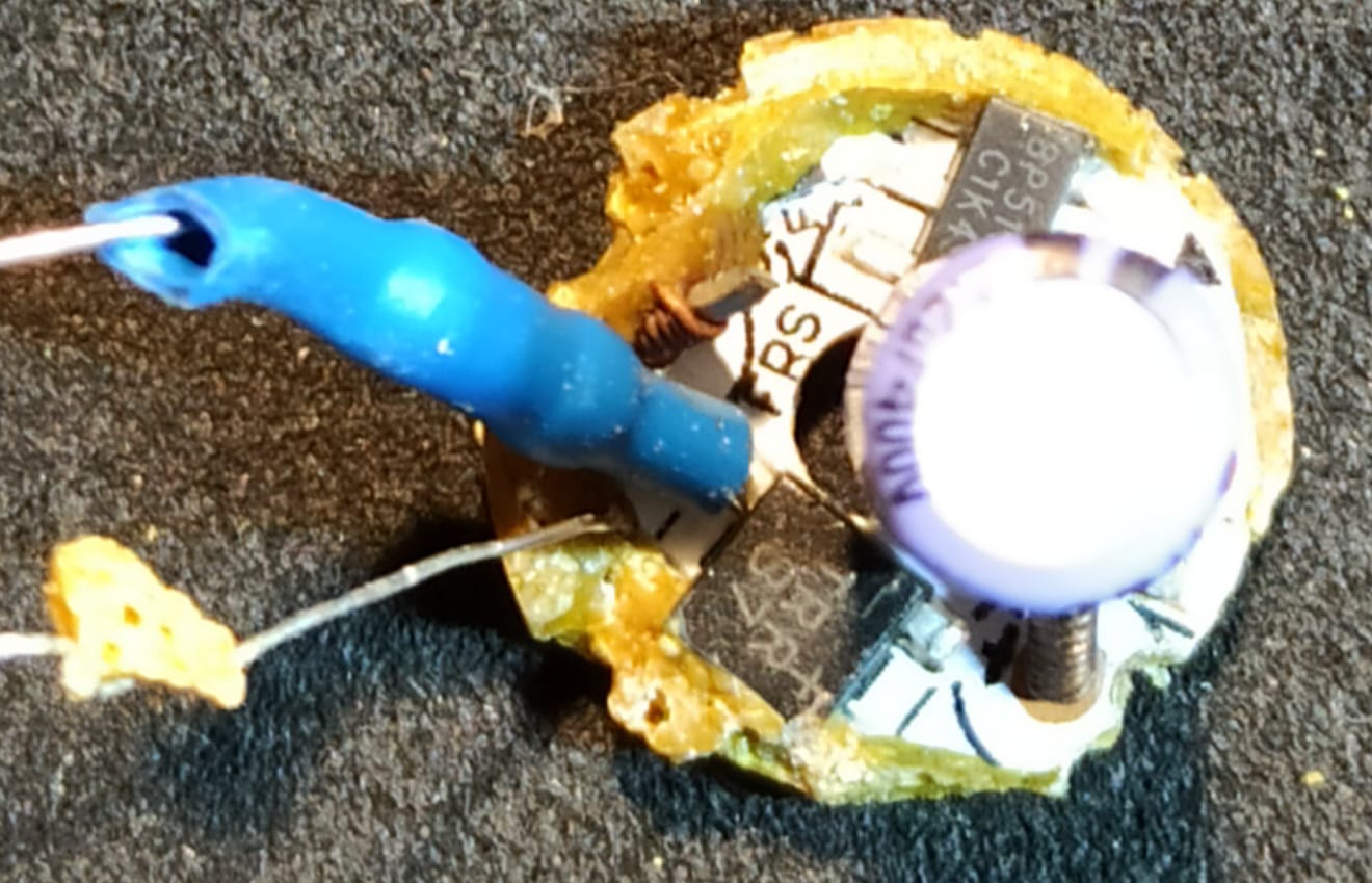

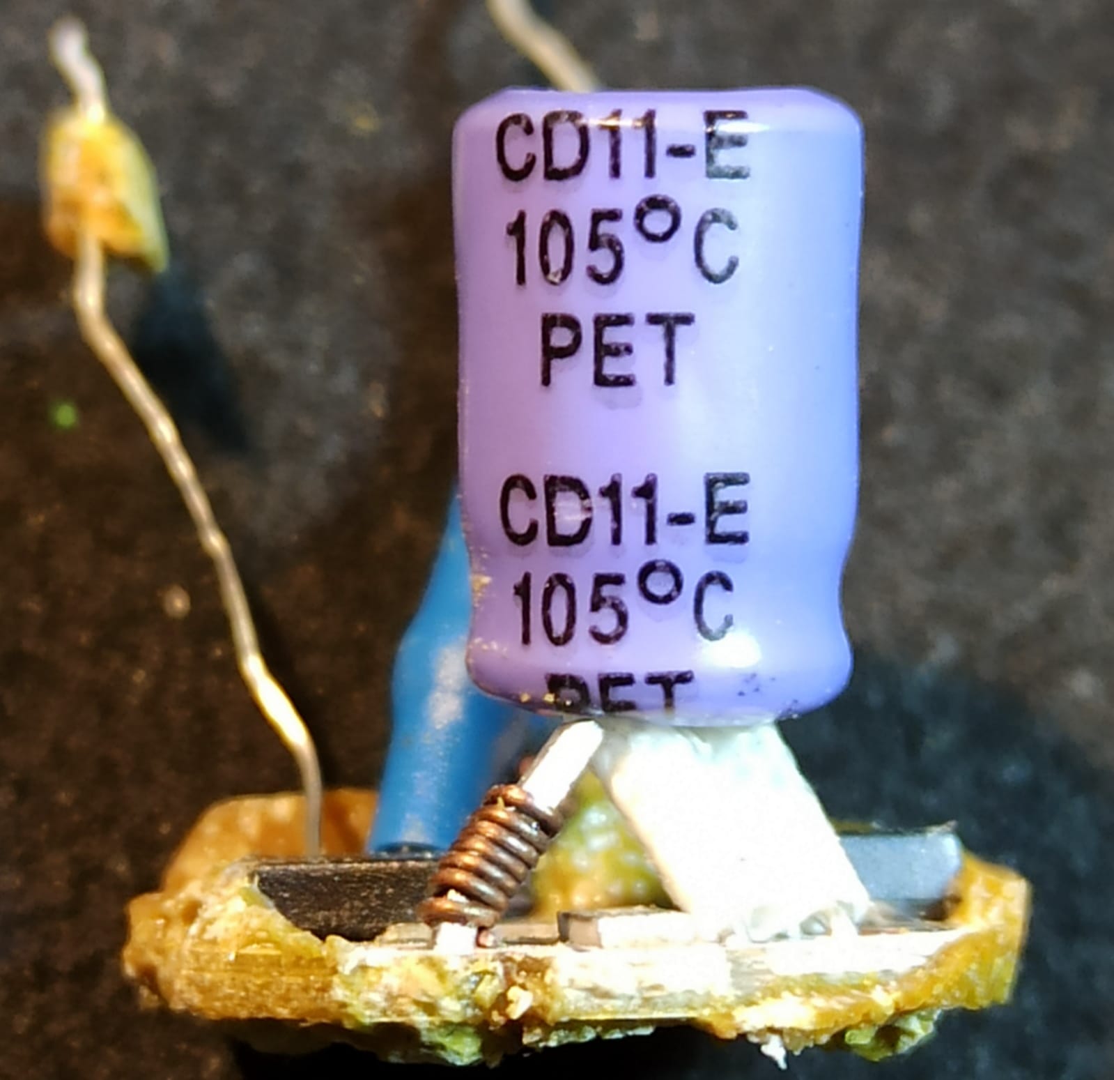

Im Sockel die Elektronik.
Sieht wie ein Schaltnetzteil aus.
230V Eingang über Schutz-R zum Gleichrichter danach ein Doppel C und ein
kleiner Schaltkreis.

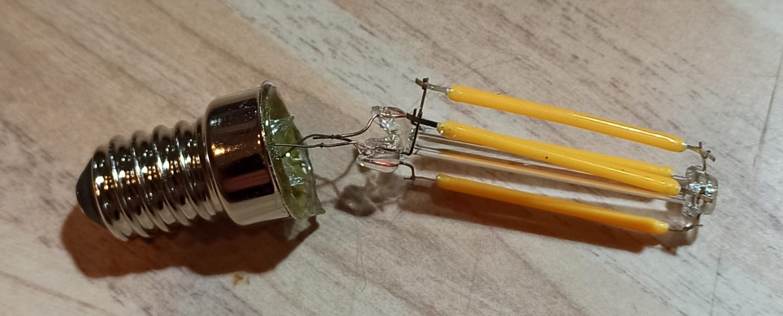

Zu den 4 Fadenteilen gehen 3 Anschlüsse.
Sind die Fadenteile Leuchtdioden Ketten.
Beim knacken des Glasschutzes hörte es sich an als wenn ein Vakuum
vorhanden war.
Wer kennt sich mit den Dingern aus.
Die Faden in der Modellbahn einsetzen???

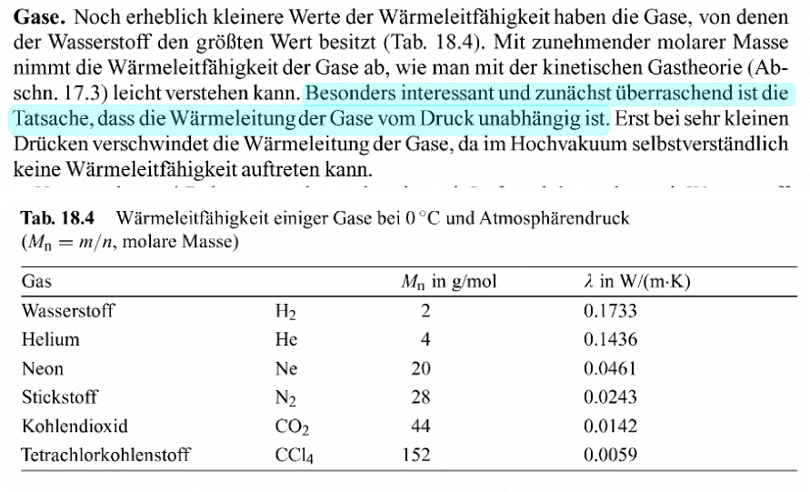

Teo D. schrieb:
> Falsch! Schnelle, also leichte Moleküle, sollen möglichst ungestört
> (schnell) zur Kolbenwand gelangen. Das tut halt mit etwas _Unterdruck_
> besser, weniger Kollisionen mit anderen Molekülen.
Dieser "_Unterdruck_" ist für die Wärmeleitfäigkeit praktisch
irrelevant.
Siehe Anhang aus Bergmann/Schaefer, Lehrbuch der Experimentalphysik,
Band 1 - Mechanik, Akustik, Warme, 12. Auflage, de Gruyter 2008

von Manfred (Gast)
Ich vermisse die Speicherdrossel, also wohl eher linear.

Siehe Anhang, was mag dieser Drahtwickel für eine Funktion erfüllen?
könnte eine Induktivität sein.
Schaltnetzteil ist für mich auch wenn ich PWM-U erzeuge!
Wire Wrap
https://en.wikipedia.org/wiki/Wire_wrap

der Wandler ist ein bright power chip, evtl bp5131d . Auf jeden Fall
linear da ohne Induktivität.
https://www.alldatasheet.net/datasheet-pdf/marking/1132266/BPS/BP5131DC.html
Die Filamente laufen meist mit 70-110v, und 10-50mA . Die Verschaltung
ist auf den Bildern leider nicht erkennbar.
Die dinger sind mechanisch sehr empfindlich.
Fazit: Für die Modelleisenbahn wohl nix.
Gruss tobi

LDR schrieb:
> Wire Wrap
Offensichtlicher Unfug.

Manfred schrieb:
> LDR schrieb:
>> Wire Wrap
Offensichtlich blind.
https://www.mikrocontroller.net/attachment/585177/elektronik3.jpeg

LDR schrieb:
> Manfred schrieb:
>> LDR schrieb:
>>> Wire Wrap
Seit wann macht man Wire Wrap um einen isolierten Draht?
..da würde der Analogregler im günstigen Fall 2 Watt
verbrauchen.(schätzung)
