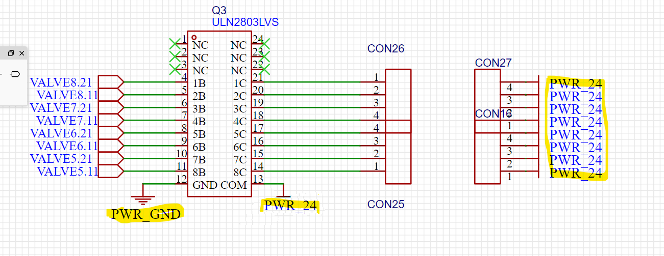

Moin zusammen,
ich hätte eine kurze frage zu einer geplanten Schaltung
(Anhang)
angesteuert werden Ventile für eine Balkonbewässerung mit einem ULN2803.
Das "PWR" potenzial wird über eine Zeitschaltuhr bereitgestellt bzw. nur
zu gewissen Zeiten zur Verfügung stehen. CRTL, also das für die
Steuerung liegt immer an.
Nun zur Frage, ich würde den Com Anschluss gerne an CRTL legen damit
falls während die Ventile angesteuert sind das PWR Potenzial abschaltet
noch was da ist wohin die Freilauf Dioden wirken können. (ist das so
richtig geschrieben???). oder gibt es da Probleme wenn ich solche
Aktionen starte?
wenn ich das Datenblatt vom ULN2803 anschaue, sofern das nicht stark
vereinfacht ist sollte es kein Problem sein das an COM Spannung anliegt
und
Eine Verbindung zwischen den Massen gibt es...
wäre um jeden Rat froh ob ich das so anstecken kann oder ob mir dann
gleich der Rauch entgegen kommt :-)
Vielen Dank und Schönen Gruß!!!
von LDR (Gast)
Das wäre immer falsch.
von Peter N. (alv)

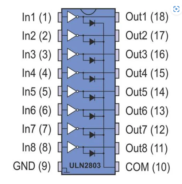

COM, also die gemeinsame Kathode aller Freilaufdioden des ULN2803, hat
nichts auf Masse zu suchen!

Und warum sollten die nach GND "wirken"? Warum schließt du sie nicht
einfach so in Richtung Ventilversorgungsspannung an, wie es das
Datenblatt vorschlägt?
Kann man schon dorthin legen, nur sind die Ventile dann immer
bestromt, weil der Strom von + über die Ventile zum ULN-Pin über die
Diode nach GND fließen kann.
LDR schrieb:
> Man kann so, wired-OR, alle Ausgänge auf einmal einschalten...
Allerdings ist die Diode nicht für den Dauerstrom der Transistoren
ausgelegt. Denn die hat bei 350mA immerhin eine Uf bis zu 2V und damit
pro Kanal eine Verlustleistung von 0,7W. Macht mehr als 5W für den
gesamten Chip...

Der ULN2803 besitzt nur einen Masseanschluss und das ist der Pin 9. Da
gibt es also gar keine Diskussion.
Peter M. schrieb:
> denn es macht Sinn, dass
> wenn die 24V (Annahme) seiner Ventile ausfällt, die Schutzdioden des ULN
> noch wirken können.
Die Freilaufdioden können tadellos wirken, wenn die 24V abgeschaltet
werden, die Ventilversorung und der COM-Pin aber hinter der
Abschaltstelle angeschlossen sind.
> Schön ist das nicht, aber auch nicht falsch.
Die Schaltung vom TO ist wie bereits mehrfach erklärt untauglich. Da
wird nicht geschaltet, die Dioden leiten immer.

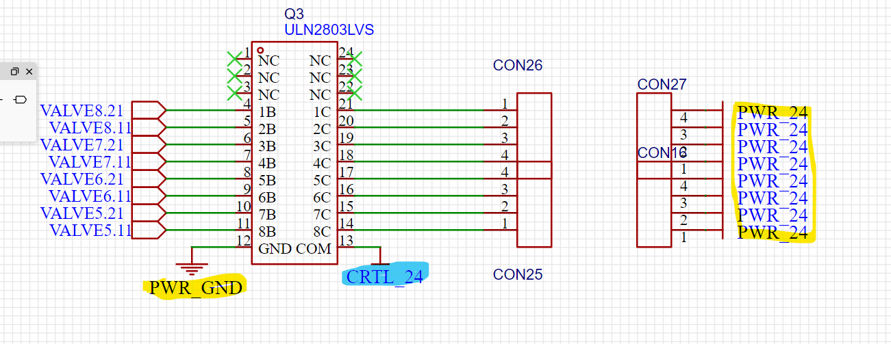

von Matze (Gast)
Guten Abend nochmal,
jetzt hab ich mich wohl unpräzise ausgedrückt :-( freilich soll der
"Com" Pin vom ULN2803 ebenfalls an 24V (Potenzial CRTL), jedoch liegt
das anders als das von PWR immer an.
Solange CRTL nicht 0,7 (Flussspannung) höher ist als PWR ist solle es
klappen oder?
Das mit der Masse war nur als Hinweis gedacht.
Oder sollte ich den COM auch an PWR Legen? nur was passiert dann wenn
man eben PWR abschaltet während Ventile aktiv sind? wohin wird dann die
Gegeninduktionsspannung abgebaut?
Nochmals danke :-)

von Michael B. (laberkopp)
Das macht nichts.
Wenn PWR abschaltet, schalten ja auch alle derzeit aktiven Ventile ab.
Der Freilaufstrom fliesst über COM in den abgeschalteten Zweig von PWR
und versorgt die Ventile noch ein winziges bisschen länger. Danach
bricht PWM zusammen.
Verbinde also COM nicht mit Massd sondern mit plus von PWR (und Masse
von PWR mit GND wie beschrieben). Lege einen kleinen Elko, so 47uF, in
den abgeschalteten Zweig von PWR und GND, er verhindert ungewollte
Spannungsschwankungen.

Wie wäre es, wenn Du  mal beschreiben würdest, was CRTL überhaupt sein
soll? Und wenn Du mal einen kompletten Schaltplan malen würdest, dann
sollte vieles von selbst klarer werden.
Aber wenn CRTL (oder doch vielleicht CTRL?) die Betriebsspannung der
Ventile sein soll, dann kommt COM da ran. Und wenn PWR über die
Schaltuhr an derselben Spannung hängt, dann ist das ok.
> Aktionen starte?
Wenn PWR abgeschaltet wird, während der ULN die Ventile bestromt,
bräuchte man gar nicht die Freilaufdioden im ULN (bzw. werden gar nicht
wirksam), sondern man müsste über jedes Ventil extra je eine
Freilaufdiode machen, um eher die Schaltuhr zu schützen (falls die
allergisch auf neg. Spannungsspitzen reagiert)

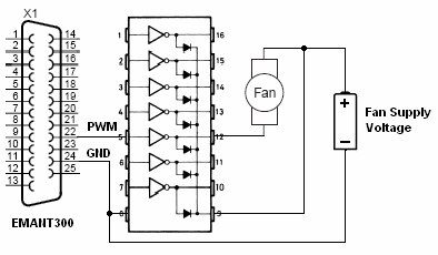

Die 8 Dioden sitzen da parallel zu den 8 Ventilen, wenn alle
Ventilänfänge parallel zum COM-Anschluss geschaltet sind.

Eigentlich ist der COM des ULN2803 richtigerweise der Lampentest, und
nicht als Freilaufdioden wie die meisten falsch machen! Er kann über
einen der Ausgänge oder von einem weiteren ULN angesteuert werden.
Gruss Chregu
von Andrew T. (marsufant)
> und nicht als Freilaufdioden wie die meisten falsch machen! Er kann über
Wie man auf z.b. der Conrad Website sieht, werden dort die internen
Dioden als Freilauf genutzt für Relaisspulen.
In z.b. dem arduino Forum als wie von dir beschrieben Lampentest.
Letztlich ist beides möglich und OK, sofern man die Grenzdaten der
Dioden einhält.

Das ST-Datenblatt ist da anderer Meinung, auch wenn man daraus einen
Lampentest machen könnte:
Description
The ULN2801A, ULN2802A, ULN2803A and
ULN2804A each contain eight Darlington
transistors with common emitters and integral
suppression diodes for inductive loads
von H. H. (Gast)
Jens G. schrieb:
> Wo hast Du denn das her?
Steht in so manchem Datenblatt als Applikation drin, neben der als
Freilaufdiode.
von Wolfgang (Gast)
Matze schrieb:
> wohin wird dann die Gegeninduktionsspannung abgebaut?
Eine Gegeninduktionsspannung entsteht nur, wenn der Strom keinen Weg
findet, um beim Abschalten weiter ungestört durch die Spule zu fließen.
Die Freilaufdioden stellen genau diesen Strompfad bereit.
von Manfred (Gast)
H. H. schrieb:
> Freilaufdiode.
Was immer Matze wirklich will, die Überschrift Verschiedene Potenziale
gibt mir zu denken.
Ich kann 8 Ventile mit 8 Netzteilen und 8 unterschiedlichen Spannungen
schalten, solange sie eine gemeinsame Masse haben. Es ist auch egal,
wenn einige der Netzteile abgeschaltet sind.
In dem Falle darf aber der gemeinsame Anschluß der Dioden keinesfalls
beschaltet werden, das gäbe undefinierten Rückenwind nach irgendwo und
höchstwahrscheinlich magischen Rauch.
von Jens G. (jensig)
H. H. schrieb:
> Freilaufdiode.
Ja, als Applikation. Für komplett andere Zwecke läßt sich vieles
mißbrauchen ...
Wolfgang schrieb:
Nochmal - wenn er über PWR abschaltet, hat er genau null Freilaufdioden
im Strompfad (was für den ULN in dem Falle aber kein Drama wäre - eher
für die Schaltuhr, die ja PWR schaltet)
> beschaltet werden
Man kann an den Pin eine Z-Diode anschließen, die dann dafür sorgt, dass
die Spannung an keinem der Kollektoren wesentlich höher als die
Z-Spannung wird.
Der "Rückenwind" aka. Freilaufstrom ginge dann über die obige Z-Diode
nach GND und darüber zurück ins jeweilige Netzteil. Denn der GND aller
Versorgungen ist ja zusammengeschaltet.
Jens G. schrieb:
> wenn er über PWR abschaltet, hat er genau null Freilaufdioden im Strompfad
So wie im Anhang muss das Zeug beschaltet werden: die PWR_24 muss an den
COM-Anschluss. Dann kann irgendwer irdgendwann irgendwie die PWR_24
abschalten und der Strom über die Freilaufdiode(n) abklingen.
von Axel R. (axlr)
Gefährlich sind meines Erachtens nach die Freilaufdioden im EINGANG
gegen GND. Steckt man, so vorgesehen, ein Steckernezteil mit
versehentlich falscher Polarität an, leiten diese Dioden und legen Dir
die Plus 12V vom Steckernetzteil auf die Steuerausgänge des vorigen ICs.
Ich hab jetzt im Anschluss je einen Widerstand in Reihe in die Eingänge
gelegt, der diesen Fehlerstrom auf ungefährliche Werte begrenzt, falls
mal wieder jemand ein nicht vorgesehens Netzteil da drannsteckt. Muss
man erstmal drauf kommen.
Wenn man aber tatsächlich ne fest verdrahtete Versorgungsspannung für
die Last hat, kann man sich das natürlich sparen.
von Teo D. (teoderix)
> gibt mir zu denken.
Steuerungs- vs Arbeitskreis.
Er wollte die Dioden an den Steuerkreis anschließen....  Die Pumpen
haben nur eine Quelle!
von Wolfgang (Gast)
> im Strompfad
Genau das meinte ich - ohne Strompfad gibt es beim Abschalten Ärger.
Anhand dieser Mischung aus Schaltplanfetzen und verteilter Prosa eine
Schaltung zu definieren, führt zu endlosen Diskussionen.
> gegen GND.
Welche Freilaufdioden in wessen Eingang meinst du denn da?
Matze schrieb:
> Das "PWR" potenzial wird über eine Zeitschaltuhr geschaltet ...
> CRTL, also das für die Steuerung liegt immer an.
Und PWR wird aus CTRL gewonnen?
Sieht das Versorgungskonzept also so aus?
                                                       _____
                                                      | ULN |
                     Schaltuhr                        |     |
          CTRL_24                PWR_24V    Ventile   |     |
   24V  ----------------o / o----------------[/]------|     | OUTx
Netzteil                                              |     |
   GND  ----------------------------------------------|_____|
Wenn ja: dann müssen natürlich die Freilaufdioden an PWR_24V
angeschlossen werden. Denn dort hängt die andere Seite der
freizulaufenden Spulen:
                                                       _____
                                                      | ULN |
                     Schaltuhr            .-----------|--   | COM
          CTRL_24                PWR_24V  | Ventile   | ^   | Diode(n)
   24V  ----------------o / o-------------o--[/]------|--   | OUTx
Netzteil                                              |     |
Wenn nein: wie sieht dein komplettes Versorgungskonzept von Leistung und
Steuerung aus? Wieviele Netzteile sind beteiligt und wie sind die
miteinander verschaltet?
