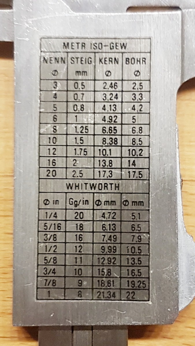

Zum einen ist es dort nur angemeldeten Leuten vergönnt, zu schreiben. Zum anderen halte ich es für eine nicht so gute Idee, ein normales M6 in eine Alu-Wand von nur 1 mm Dicke zu schneiden - und dann noch einfach so mit einem Schneideisen auf ein Rohr, das vermutlich aus dem Baumarkt stammt. Also ohne das zu schneidende Stück vorher genau auf Solldurchmesser zu drehen und dabei die harte Eloxal-Schicht zu entfernen. Ansonsten hätte ich noch die Idee, bei sowas ein M8x0.5 oder wenigstens M8x0.75 zu schneiden. Die sind feiner und daher auch nicht so tief. W.S.

Gute Idee, da gibt es wenigstens keine Kratzer. Ein M8x auf ein 6mm Rohr, klar.
#7336401
OK, ich denk da grad an den Igel, der von der Kleiderbürste runterkletterte. Also nicht M8 sondern M6. Jetzt recht so? W.S.
Der Kerndurchmesser für M8 beträgt ja schon 6,65mm bzw. 6,5mm. Da schneidet nix. Der Kerndurchmesser für ein M6 Gewinde beträgt 4,92mm, wenn dann noch eine 4mm Bohrung im Rohr drin ist, dann ist da kaum noch Fleisch. Wandstärke = weniger als 0,5mm! Das Gewinde reißt schon beim Schneiden mit dem Schneideisen ab. |
