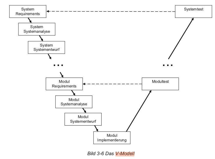

Ich habe eine Frage zum V-Modell, weil ich es endlich besser verstehen möchte..
Also jeder Entwicklungsstufe steht eine Teststufe gegenüber. Und es wird trotzdem alles nacheinander ausgeführt. Das 'V' deutet also nur darauf hin, dass es trotz der Linearität vordefinierte Tests für die Schritte gibt.
Gibt es denn irgendeine genormte Vorlage? Halten sich alle an dieses Modell, wenn sie es nutzen?
Es kommt mir so vor als gäbe es nur unterschiedliche Darstellungen. Woher soll ein Unternehmen, welche Darstellung genutzt werden soll, wenn alle unterschiedlich sind?
Das ist ein fundamentaler Aspekt: Anforderungen sind nur dann Anforderungen, wenn man sie auch testen kann.
Es sollte ein V sein und der Test rechts sollte zum links passen. Wie soll eine Darstellung dem Schreiben eines Dreizeilers genauso gerecht werden wie die Entwicklung eines neuen Militärjets?

  1. Warum steht im Titel "Wasserfallmodell", wenn es NUR um das V-Modell gehen soll?
  2. Es gibt nicht DAS V-Modell. Warum das so ist, wird offenbar in dem von Dir verlinkten PDF aufgedröselt (ich habe nur einen Blick hineingeworfen, es aber nicht komplett gelesen). Hast Du es gelesen und verstanden?
Hmmjaa..
Nein.
Nein. Das Entscheidende am "V" ist, dass es zweidimensional ist, und eben nicht bloß linear. Es gibt ZWEI Sorten von Prüfungen, nämlich Dokumente gegen andere Dokumente, und das Produkt gegen Doku- ment(e).
Lies das PDF.
Weil das V-Modell (leider nur) eine Weiterentwicklung des Wasserfalls ist.
Quasi Wasserfall links, und zurück bergauf rechts.
So genial die rechte Seite ist (ernsthaft), die linke hat weiterhin das Problem, dass man am Anfang schon genau wissen muss, was raus kommt.
Das geht bei:
  • bekannten Dingen (z.B. das 20te Einfamilienhaus)
  • bei Safety-Funktionen (weil da zu 100% am Anfang klar ist, was am Ende rauskommen soll)
Es geht nicht bei innovativen Dingen. Für die sind Iterationen erforderlich (egal in welcher Art, aber mit jedem Release sieht man neu, was man wirklich braucht und woran man noch gar nicht gedacht hat)

Ich habe es jetzt etwas besser verstanden. Je nach Projekt muss ein geeignetes V-Model gewählt werden.
"Ein Vorgehensmodell stellt eine Schablone für ein generalisiertes Projekt dar, die auf jedes konkrete Projekt angepasst werden kann. Die Anpassung wird als Tailoring bezeichnet." (Methoden und Architekturen der Softwaretechnik)
Beginnen die Tests nicht erst nach der Implementierung?
(https://mediaweb.saintleo.edu/Courses/COM430/M2Readings/WATEERFALLVs%20V-MODEL%20Vs%20AGILE%20A%20COMPARATIVE%20STUDY%20ON%20SDLC.pdf) was bedeuetet: "in v model developer and tester works parallel" und "Once coding is completed, unit, integration and system testing happens in the sequence"
Also arbeiten die jetzt parallel oder nicht?
