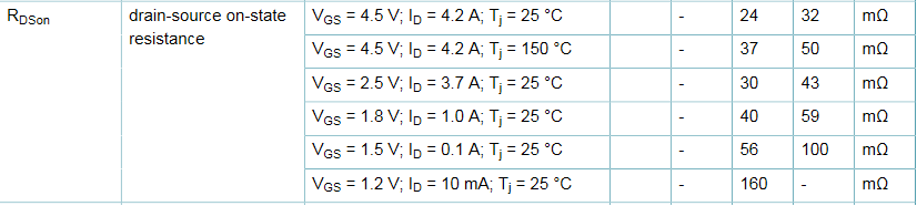

Sorry für leihenhafte Frage. Es geht umn einen N Kanal Mosfet. Nehmen wir als Beispiel diesen: https://assets.nexperia.com/documents/data-sheet/PMV30UN2.pdf
Im Datenblatt staht maximale drain-source Spannung, aber keine minimale. Genau so gate-source Spanung. Bis zu 12V.
Ich habe im meinem Beispiel drain-source Spannung von 3.3V. Es fließen ca. 2A, also ist mir wichtig, dass er komplett durchschaltet.
Die gate-source Spannung würde ich mit 5V über pull-up machen.
5V von gate-source sind höher als zu schaltenden 3.3V Ist das in Ordnung so?
Ich denke ja, aber wollte vorsichtshalber fragen. Danke
Mach dir nichts draus, bei negativen Spannungen nimmst du besser einen P-Kanal MOSFET
Wie meinst du das? Ich lese bei den Limiting Values bei V_GS in der Spalte "Min" einen Wert von -12V

Mosfet wird weiterhin sperren und nicht einen Schaden nehmen?
Wenn Du den MOSFET schrotten willst, dann probiere es mit einer Gate-Source-Spannung von 1 ... 1.3 V. 2A * 3.3V sollten das SOT23-Gehäuse zum Rauchen bringen. |Ugs|>>20V ist natürlich der einfachste Ansatz. Hart schaltend bei höherer Frequenz in einer Halbbrücke geht auch, ist aber mehr für Experten.
