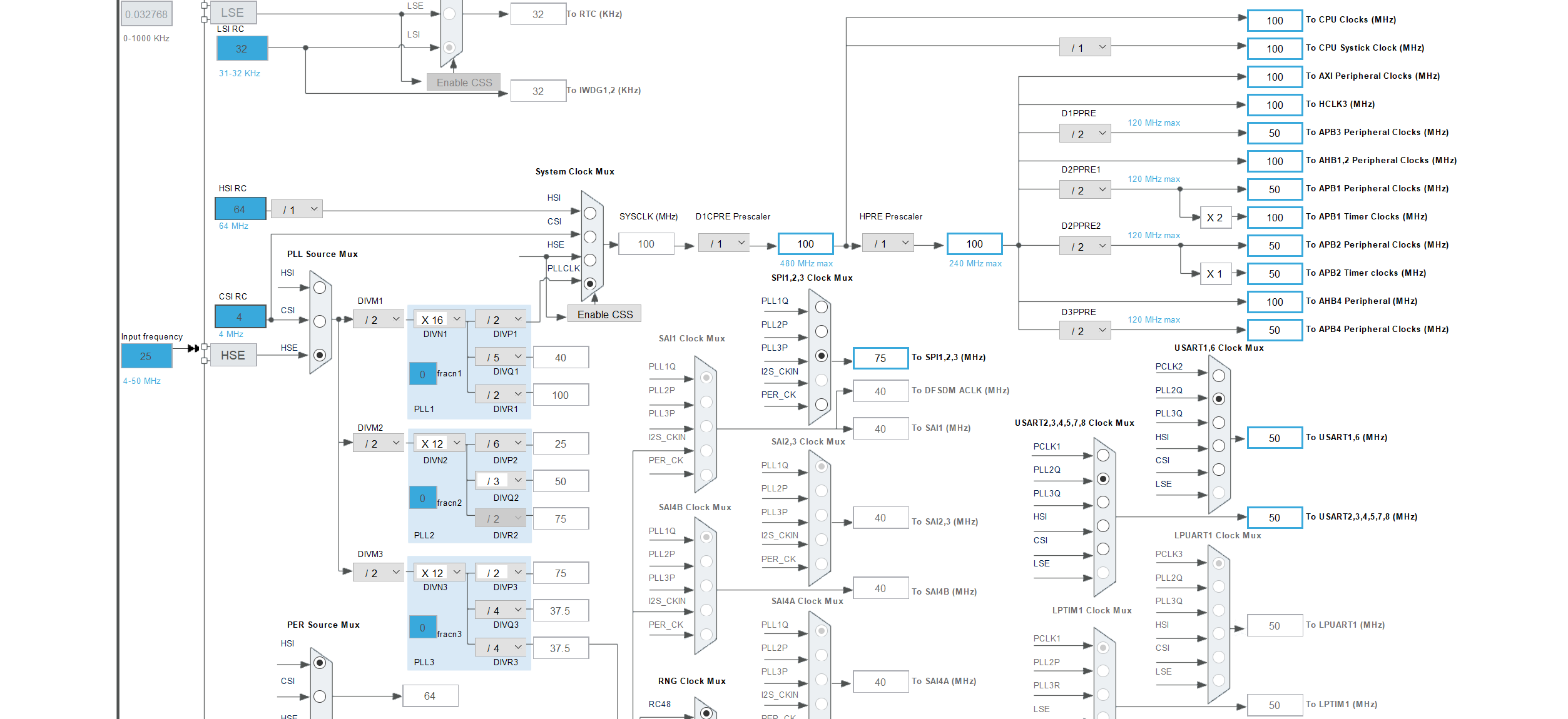

Noch was: ich habe gerade den Cube und die Projekte upgedatet, und nun
ist bei einem längst abgeschlossenen H7 Projekt bei den Clocks im IOC
die hälfte rot?!?, was hat dies nun zu bedeuten? Bugs in der neuen
library/cube? (STM32H743)
Können diese fehler bedenkenlos ignorieret und der code generiert
werden, oder besteht Gefahr dass die neue codegeneration dann auch
"mist" erzeugt?

von MMM (st1234)
Harry L. schrieb:
> Dann ist die Clock-Configuration fehlerhaft.
Ist sie nicht, hat ja früher funktioniert und wurde früher auch nicht
als fehlerhaft angezeigt.
Clock resolver macht Käse: 100MHZ anstelle 480 core, SPI noch 75MHz...
Wenn ichs manuell wieder erhöhe wirds rot.

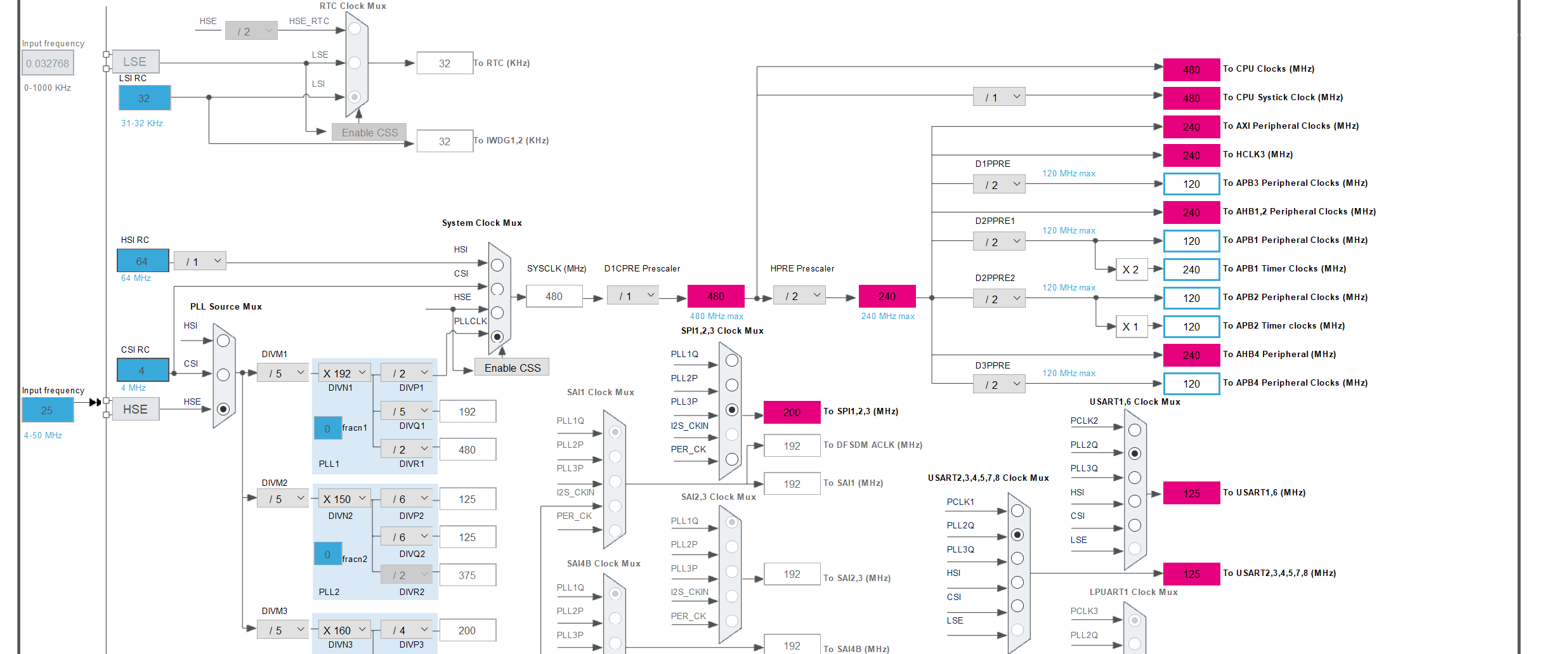

von MMM (st1234)
Harry L. schrieb:
> Nein, macht er nicht!
> Du musst deinen gewünschten Takt in das Feld HCLK eintragen!
Bitte sehr siehe Anhang. 240 ist max. 240 sind bei HCLK drinn: ROT!
(rot mit fehlermeldung: muss unter 100MHZ sein)

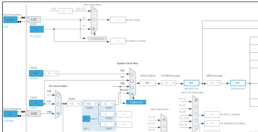

von MMM (st1234)
Harry L. schrieb:
> Wie sieht das aus, nachdem der Solver drüber gelaufen ist?
siehe anhang.
Ja ist ein 25MHZ oszi am HSE Pin.
Die orriginalkonfiguration war auch vor dem update vom Cube akzeptiert.
Kannst es gerne reproduzieren: STM32H743 mit dem neusten CUBE/Library
versuchen auf 480MHZ (mit 240HCLK) zu bringen.

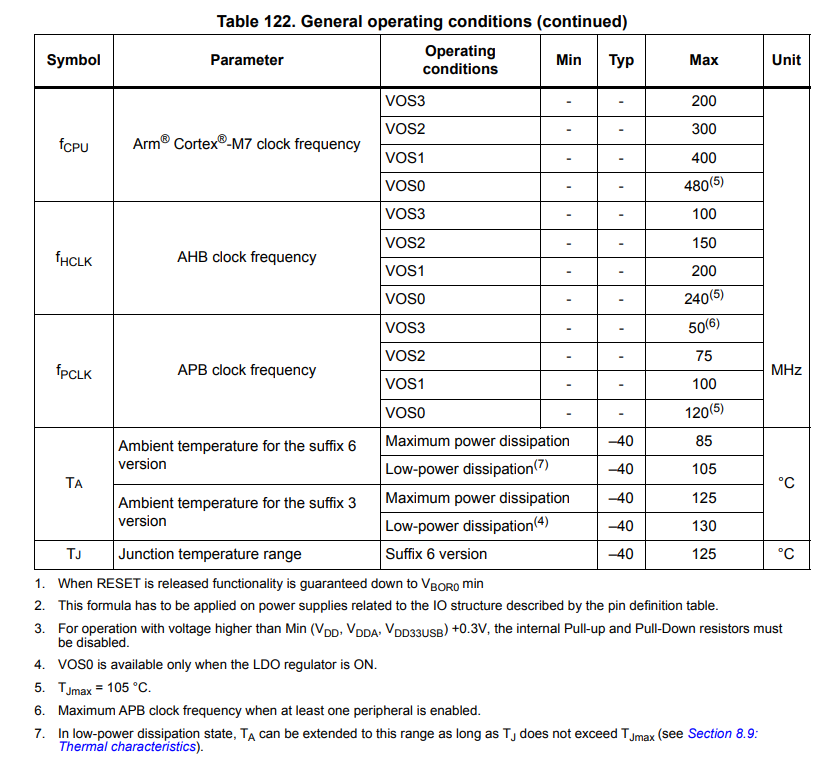

von Harry L. (mysth)
Also, ich glaube inzw. auch an einen Bug im CubeMX.
Mir ist es auch nicht gelungen, mit einem ext. Takt auf 480MHz zu
kommen.
Einen wichtigen Hinweis habe ich hier:
https://community.st.com/s/question/0D53W00001B11UhSAJ/stm32hz-mx-clock-configuration-480mhz
gefunden, aber VSO kann ich gar nicht auf 0 stellen.
Da ist aktuell nur 1-3 möglich.
In der Konfiguration 1 sind max. 400MHz möglich, und die erreicht der
Solver auch, ABER, er benutzt dazu den internen Takt.
Dazu gibts hier noch einen hilfreichen Beitrag:
https://community.st.com/s/question/0D53W00000hPphXSAS/stmh743zi2-cubemx-clock-setup-max-frequency-not-allowed
Nachtrag:
Durch manuelle Konfiguration konnte ich zumindest die 400MHz einstellen.
(siehe Screenshot)
Noch ein Nachtrag:
Die 480 MHz kann man nur verwenden, wenn man gleichzeitig Tjmax 105°C
zulässt - will man das?
Datenblatt S. 212:
https://www.st.com/resource/en/datasheet/stm32h743bi.pdf
