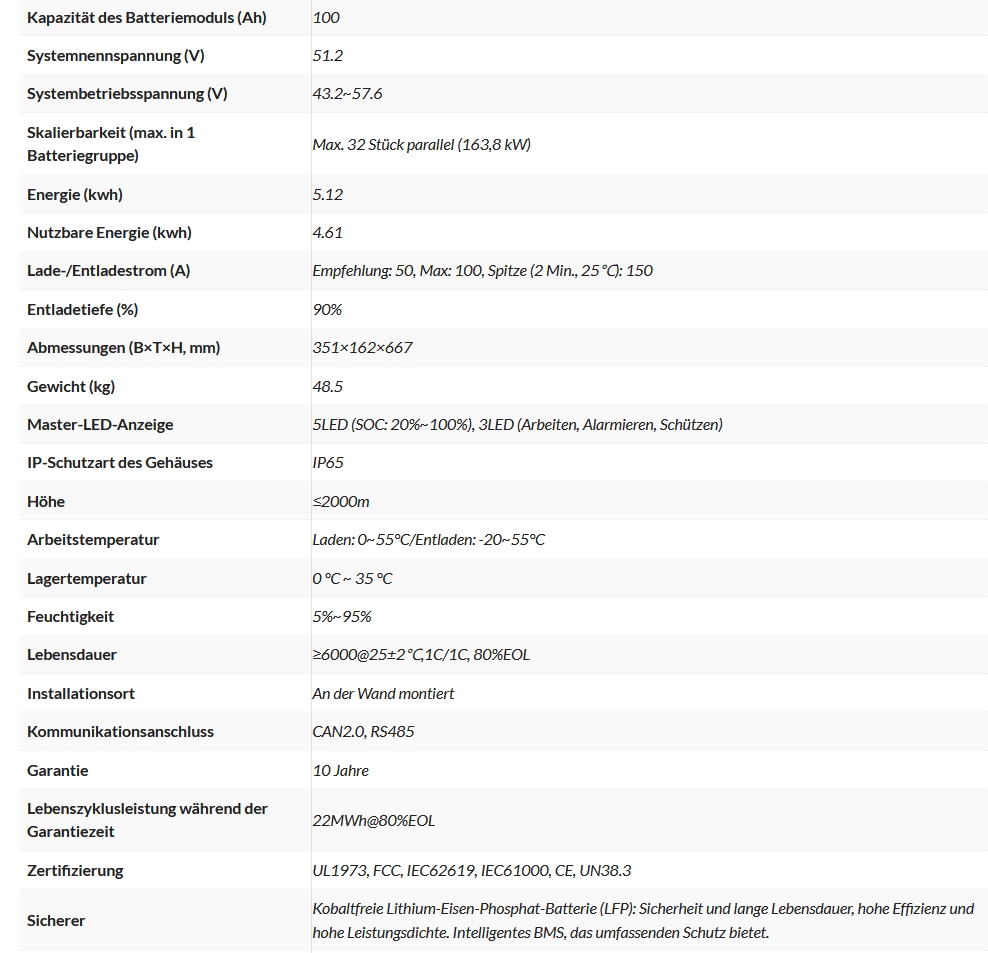

50ct/kWh Zahlen und 8ct/kWh bekommen bedeutet, dass es sich erst
rentiert, wenn die Produktion über dem 6-fachen des Eigenverbrauchs
liegt.
Die Speicherung kostet rund 10ct/kWh Akkuverschleiß und rentiert sich
daher durchaus.
von Christian M. (likeme)
daher durchaus.
 Quelle? Rechnung?

> Mit gebrauchten Blei-Akkus ohne Balancer? Möglich.
Pylontech US3000C
Technologie: Lithium-Eisenphosphat LiFePo4
Lebensdauer: 4500 Zyklen bei 90% Entladetiefe
Nennspannung: 48V
Nennkapazität: 3,5 kWh, 74Ah
Erster Internettreffer um 1250EUR. Sagen wir 1500EUR. Sagen wir nur 90%
der 3,5kWh wegen Alterung also 3,15kWh, vereinfacht 3kWh. Sagen wir 1
Zyklus am Tag also 350 Zyklen im Jahr, also 3500 Zyklen in 10 Jahren,
damit ist man unter den spezifizierten 4k5 Zyklen.
Macht 3500*3kWh= 10500kWh.
Also 1500EUR/10500kWh=14,3ct/kWh.
von Cyblord -. (cyblord)
Sind aber schon mal keine 10ct.
Dann musst du natürlich den Angaben dort erst mal vertrauen. Aber nehmen
wir an das ist so.
Die Dinger brauchen dann aber noch einen passenden Wechselrichter. Der
mitgelieferte vom Billig-Balkonsolar wird nicht gehen.
Aber ich gebe zu, diese Akkus im 19 Zoll Gehäuse sind nett.
von Michael B. (laberkopp)
Wer sparen will, muss selber ein günstiges aber ihm seriös genug
erscheinendes Angebot suchen, du bist aber offensichtlich zu faul dafür,
ich hab 4kWh/3500Zyklen für 489 EUR, also 3.5ct/kWh. Dazu noch BMS,
Gehäuse, selbst MPPT Charger und 80% DoD bleibt immer noch unter
10ct/kWh.
> 10ct/kWh.
3500 Zyklen garantiert der Chinese gerne!
Das haben sie halt mal bei einem Akku abgeschrieben und das ist jetzt
deren Textbaustein beim Verfassen von Spezifikationen.

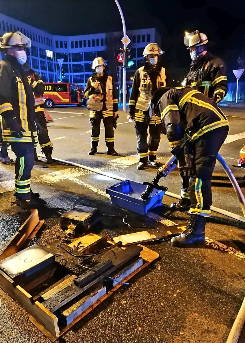

von Michael M. (Firma: Autotronic) (michael_metzer)
Michael B. schrieb:
> Noch so einer mit Arsch auf Grundeis.
> a) LiFePO4 geht nicht in Flammen auf.
Ohh doch, wie man hier auf dem Bild sehen kann (ich war dabei und habe
die Kamera gehalten). Aber es stimmt schon, LiFePO4 gehen seltener in
Flammen auf, als andere Akkutypen.
Michael M. schrieb:
Waren die Akkus da auf einem Holzgestell montiert?
Ja.
Wie kommst du drauf, dass das LiFePo4 waren ?
Und was soll die unsachgemässe Holzkiste drumrum in der scheinbar 4
Akkus verbaut waren, einer wurde rausgebrochen, die Akkus sehen verrusst
aber heile aus, die Verdrahtung sieht verkohlt aus.
Weil ich damals mitgeholfen habe die LiFePO4 ins Fahrzeug einzubauen. 4
Stück 48V und je 40Ah macht zusammen 7,5kWh.
Michael B. schrieb:
> Und was soll die unsachgemässe Holzkiste drumrum?
Die Holzkiste drumrum tut nix zur Sache, die ist nicht Schuld.

von Udo S. (urschmitt)
Man kann auch mit einem Bleiakku einen Brand verursachen.
Oder mit einer schnöden Elektroinstallation im Haushalt.
Wenn man sich besonders intelligent anstellt sogar mit einer kleinen
Primärzelle.
Insofern sagt das Bild erst mal nicht viel aus.
Klar kann man mit der Energie, die in einer LiFePO4 steckt einen Brand
verursachen. Nur sind die Zelle meines Wissens insofern eigensicher,
dass beim Laden, entladen oder auch misshandeln keine internen
Kurzschlüsse entstehen und die Zelle dadurch thermisch durchgehen kann.
Oder hast du dazu andere Informationen?
Michael M. schrieb:
Aber ein Indiz wie unsachgemäss der Rest war.
Warum man dafür nun 6 Feuerwehrleute braucht, ist auch unklar,
die Kiste steht schon auf dem Gehweg, einfach abbrennen lassen.
Jetzt bist du nicht nur Akkuexperte sondern auch noch Feuerwehrexperte.
Da kann man nur gratulieren.

von Thomas R. (thomasr)
Hier die Daten eines "aktuellen" Akkus von Deye. Kostet pro Stück €
2.000
