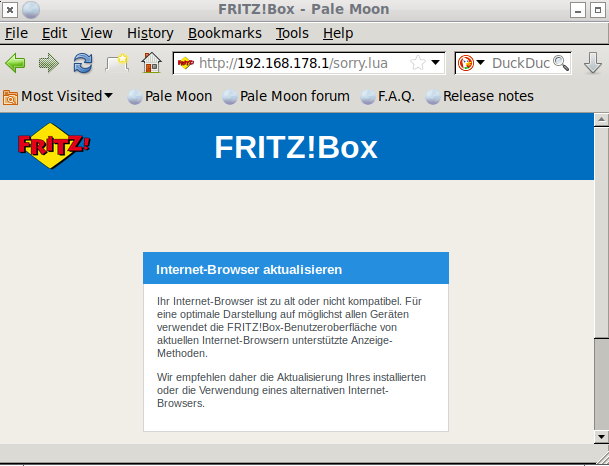

Dafür kann ich jetzt die Adress-Listen nicht mehr anschauen. Von wegen
"mach halt ein Update". Was täte ich, wenn ich Einstellungen ändern
müsste, damit ich einen anderen Browser downloaden kann? Vollkommen
krank, diese HMI-Designer.
von Rene K. (xdraconix)
Also wer irgendwelche Bastlbrowser nutzt, braucht sich doch da nicht zu
wundern. Vielleicht kann deine Version noch kein wirkliches HTML5?!
von Bauform B. (bauformb)
Das muss sie auch nicht, HTML konnte schon immer alles, was man für so
eine Konfiguration braucht. Das sollte eigentlich per telnet oder
seriell möglich sein. Oder meinetwegen per w3m. Gerade bei so
lebenswichtigen Geräten ;)
Hatten die damals mit der Kutsche auch gesagt als sie das erste Auto
gesehen haben.
von (prx) A. K. (prx)
Wenn eine Webseite einen Browser ablehnt, dass liegt das nicht immer an
fehlenden Fähigkeiten des Browsers, sondern mitunter nur an:
   if Browserstring not in (Chrome, Firefox, Safari) then
      ...Schwäbischer Gruss...
Ist schlicht einfacher so.
