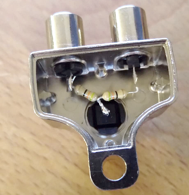

von Jeffrey L. (the_dude)
Ok, vielen Dank.
Bei schwaiger bin ich da nun auch auf eine entsprechende Info gestossen
dass die Verteiler von SAT und BK wohl gleich sind.
BTW: ich glaube schon, dass in den T-Stücken ein einfacher Widerstand
verbaut ist, siehe Anhang (Oehlbach!)...
Das glaube ich auch, aber dann sind's wohl eher >6dB statt 3.5dB (und
eine leichte Fehlanpassung an den Ausgaengen).
Hier wurden nicht mal 75 Ohm Widerstände verbaut, sondern laut Farbcode
53 Ohm. Dazu sind es normale gewendelte Widerstände welche schon bei
Fequenzen im VHF-Bereich nicht zu vernachlässigende Induktivitäten
aufweisen.
Das führt zu nicht überschaubare Reflektionen auf dem Kabel dahinter.
Auserdem hängt ein Widerstand in der Luft.
Also gegen was vernünftiges auswechseln.
Nimm was von einen renomierten Hersteller, die sich auf
Fernsehverteilnetze spezialisiert hat, wie Kathrein Hirschmann Wisi etc.

Beim Oehlbach steht ja soagr dabei, das da nur zwei Widerstände drinn
sind
https://www.amazon.de/dp/B07H2XT3PS

Wenn da 2x50 Ohm Widerstände drin sind, dann sollten die den Versuch,
ein LNB mit 14/18V zu speosen, mit Rauchzeichen beenden
Das hat mann in den 70 Jahren so gemacht
Heute nimmt mann Verteiler mit Richtkoppler
https://www.reichelt.de/verteiler-5-1006-mhz-2-fach-3-6-4-5-db-bve-20-01-p75183.html?&trstct=pol_1&nbc=1
Und wer Schwaiger einbaut hat schon verloren,
lass den Kram im Baumarkt der schlechten Laune.
An einer Antenne ohne Fachkenntis rumschrauben,
kann teuer werden, sehr teuer, wenn andere
gestört werden und die bundesnetzagentur kommt.
HolgerR
> sind
Was ok wäre, wen das wenigsten hf-technisch sauber gebaut wäre, aber das
Bild sieht arg nach Bastlerpfusch aus.

von Ralph B. (rberres)
Jeffrey L. schrieb:
> Ich möchte aus einem Anschluss an der Antennendose zwei Anschlüsse
> machen - mittels T-Stück.
Es kommt darauf an wie das T-Stück innen aufgebaut.
[ ] Beide Buchsen einfach galvanisch parallel geschaltet schlecht da
dann eine Fehlanpassung entsteht und dadurch Reflektionen an den
Kabelenden
[x] Beide Buchsen jeweils über 75 Ohm ungewendelt mit dem Stecker
verbunden.
    Funktioniert, aber 6db Dämpfung kaum Entkopplung zwischen den beiden
Zweigen. also zweite Wahl
[x] In dem T-Stück befindet sich ein Richtkoppler. Dämpfung hier 3db
Entkopplung zwischen den beiden Zweigen gut. also erste Wahl.
Ralph Berres
