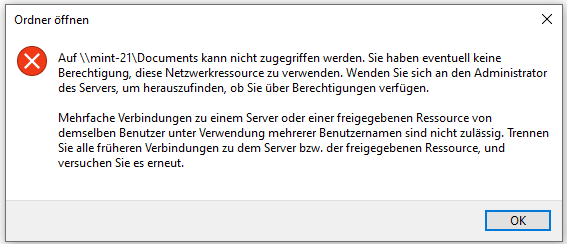

Ich habe eine uralte ursprünglich mit XP (32 Bit) angelegte und mittlerweile auf W10 hochgepimpte VM unter kvm/qemu. Die läuft unter Mint 19 langsam, aber sie läuft. Nun habe ich sie auf Mint 21 portiert und jetzt gibt es Probleme mit den Host-Shares:
  • ein Share auf /tmp lässt sich problemlos anlegen
  • ein Share auf ~/Documents nicht – siehe Fehlermeldung
Documents und tmp sind in Caja unter dem Namen Documents als sharable mit vollen Rechten markiert. Die Verbindung soll über Samba gehen, /etc/smb.conf ist die Version, die Mint 21 von Haus aus mitbringt.
Die die alten Shares in W10 sind vollständig gelöscht.

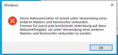

Beim Netzlaufwerk verbinden wird das PW abgefragt – ich gebe das PW des Users unter Mint an.
Was ich auch mache, immer kommt diese beknackte Fehlermeldung und das wars.
Was ist da los?

PID     Username     Group        Machine                                   Protocol Version  Encryption           Signing
14395   nobody       nogroup      192.168.122.234 (ipv4:192.168.122.234:49699) SMB3_11           -                    -
11565   nobody       nogroup      192.168.122.234 (ipv4:192.168.122.234:49736) SMB3_11           -                    -
11626   nobody       nogroup      192.168.122.234 (ipv4:192.168.122.234:49679) SMB3_11           -                    -
Das dürfte das Protokoll 3.11 sein – unter dem lief die Kiste auch unter Mint 19.
Unter Mint 19 sieht es folgendermaßen aus:
27181   inet         inet         192.168.122.232 (ipv4:192.168.122.232:49675) SMB3_11           -                    partial(AES-128-CMAC)
inet ist der laufende User unter Mint 19. Vermutlich muss ich den dem W10 irgendwie verklickern, nur wie?
