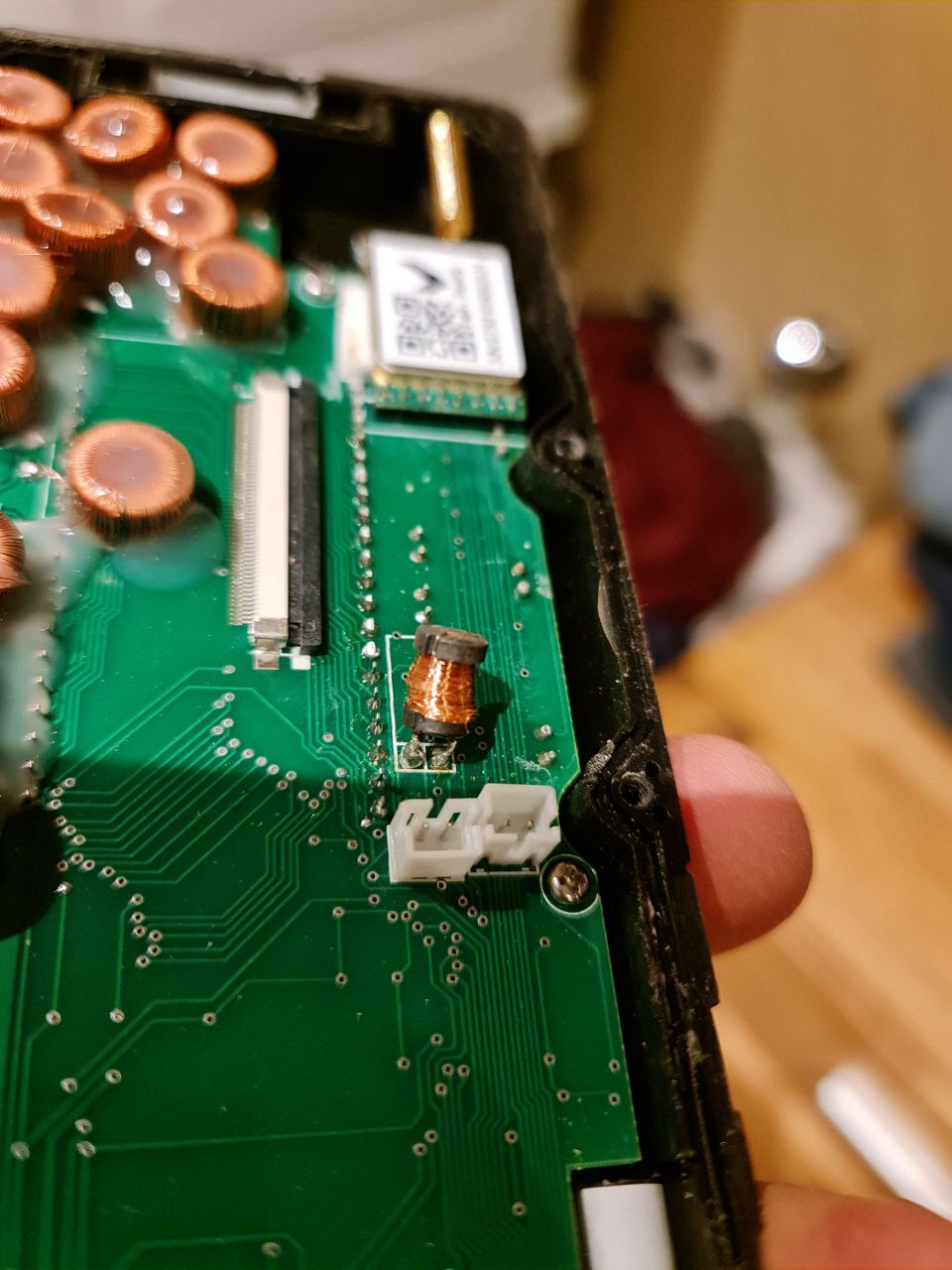

Hallo Leute,
ich bin gerade dabei, einen FR-77-MM Laserempfänger zu reparieren, da
dieser keinen Ton mehr von sich gab. Habe zunächst den Piezo
Piepser(KPE-827) ersetzt, leider war dies aber nicht die Lösung. Da es
mir dann keine Ruhe gab, habe ich nun feststellen müssen, dass die
Spule/Drossel der Übeltäter sein muss, da ich hier keinen Durchgang
messen kann.
Gibt es hier eine Standardspule, mit der ich Erfolg haben könnte?
Ich habe bereits erfahren, dass die Spulen dafür verwendet werden, um
die Lautstärke des Summers zu erhöhen. -> Aktuell ist dieser nämlich nur
ganz leise zu hören.

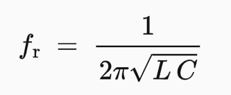

Versuche mal 100 mH in der gleichen Bauform.
Ist die tatsächliche Frequenz bekannt? Dann kannst du es nach der Formel
genau ausrechnen.
von Steffen (st3ffen)
Hey Steve,
vielen dank für die schnelle Antwort =).
Da ich leider nichts passendes im Haus hatte, habe ich mir doch die
Arbeit gemacht und das Ding weiter untersucht.
Das Problem war die Drahtverlötung am Sockel.
Nun funktioniert das Gerät wieder und falls jemand auf diesen Beitrag
stoßen sollte -> Es ist eine 100 Ohm Spule verbaut.
Lieben Gruß
Steffen

von Motopick (motopick)
> 100Ω ist keine sinnvolle Angabe der Spulengröße.
Fuer ein Widerstandsmessgeraet sieht halt alles nach Widerstand aus.
Immerhin kann man aus den "100Ω" schlussfolgern, dass die im Bild
ja zu sehende Spule, tatsaechlich etwa 100 mH haben koennte.
Es wird wohl kein Senfglas sein.
> Dafür bräuchte man schon den Katalog, aus dem die original verwendete
> Spule stammt.
Das waere der Idealfall.
Aber man kommt mit einigen plausiblen Annahmen ueber
den AL-Wert des Ferrits und der Baugroesse schon recht weit.
Hast du denn schon einmal den Gleichstromwiderstand einer
Spule mit bekannter Induktivitaet gemessen?
Ich weiss aus eigener praktischer Erfahrung, dass eine
10 mH Induktivitaet, auf einem Ferritkern gewickelt keine
100 Ohm hat(te). Die Bauform was allerdings auch etwas groesser.
Uebrigens: 100 mH waeren zusammen mit den 16.5 nF des Piezos
bei 3.9 kHz in Resonanz.
