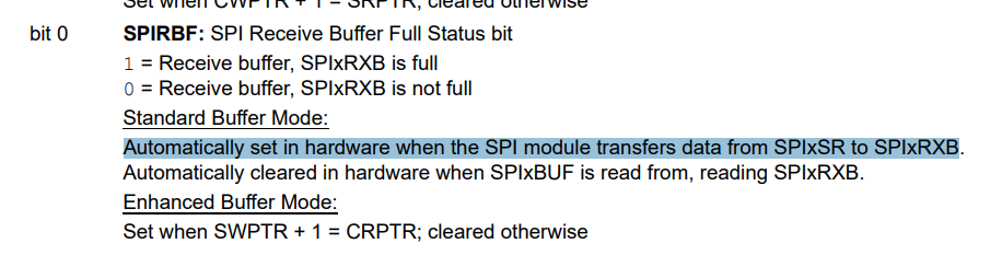

von Peter D. (peda)
Andras H. schrieb:
> while(!SPI2STATbits.SPIRXIF);     // Warten bis Sendepuffer leer
Ein SPIRXIF kann ich nicht finden, nur ein SPIRBF.
Register 23-3:SPIxSTAT: SPI Status Register (Continued)
bit 5
SPIRBE: RX FIFO Empty bit (valid only when ENHBUF = 1)
1 = RX FIFO is empty (CRPTR = SWPTR)
0 = RX FIFO is not empty (CRPTR < SWPTR)

Peter D. schrieb:
> SPIRBF
Das würde ich auch probieren...

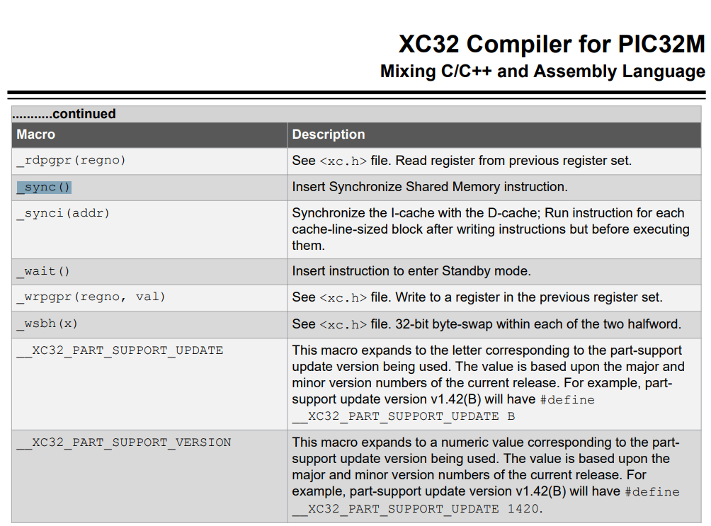

Andras H. schrieb:
> _sync();
Was macht denn eigentlich dieser Befehl ?
Der hat was mit der Speicherverwaltung im µC zu tun und besänftigt hier
lediglich "die Angst dass eventuell etwas nicht herausgeschrieben wird,
und irgendwo noch wartet."
Wenn die Register aber anständig volatile deklariert sind, dann geht das
auch ohne solche Placebobefehle.
Der Witz daran: wenn der Befehl ausreichend viel Zeit braucht, dann
könnte der hier evtl. sogar helfen. Und wenn das zufälligerweise so
hingeworden ist, merkt sich der Programmierer: wenns klemmt einfach
mal diesen Befehl einstreuen.
