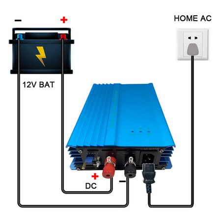

von Cha-woma M. (Firma: --------------) (cha-ar-196)
500W DC16V-28V to AC230V MPPT Pure Sine Wave for 12V Grid Tie micro
Inverter
> Inverter
Würde von der Leistung passen, aber wieso wird da eine 12V Batterie
angeschlossen? Um aus der Batterie einzuspeisen? Wieso 190V~260V Output
Voltage? Fortschrittliche Anti-Insel-Technologie ... ??
https://de.aliexpress.com/item/1005004562296233.html
Man kann den Inverter auch mit einer Batterie betreiben. Dafür hat er
einen Betreibsart Schalter und eine Bat-Low Abschaltung
(Pot-Einstellung). Bei Bat-Betrieb ist der MPPT abgeschaltet. Was Sinn
macht, den eine Bat hat ihren Max PP bei 0,5 U-Bat!
Was Wiederung die MPPT total rotieren liese!
Es ist ein netzgeführter Inverter, der arbeit bei U-Netz von 190 bis
260V.
