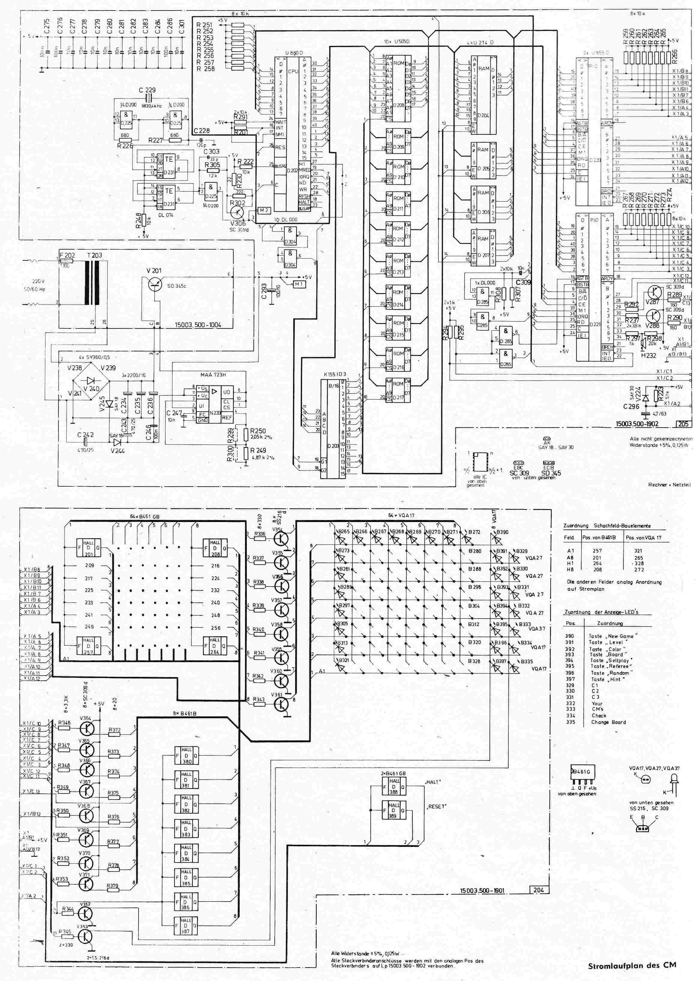

von Old (Gast)
Als Anregung mal der Schaltplan vom Chess Master der DDR. Da wurden die
Figuren auch mit Hall-Elementen und Magneten im Figurenfuß erkannt.

> Schaltkreis darunter der TTL-H/L abgab, funktionierten.
In den Tasten war der selbe B461 (äquvalent zum SAS261) IC verwendet
worden wie beim Chess Master (oder eher umgekehrt). Die B461 gab (gibt
es noch?) bei Oppermann im Hunderterpack für knapp 30€.
Gerade mal bei Oppermann unter Halbleiter nachgesehen:
Hall - Schalter IC (baugleich mit SAS 261 "Siemens") integrierter
kontaktloser magnetisch betätigter Schalter (Halleffekt) mit
Freigabeeingang und offenen Kollektorausgang, absolut prellfrei. Das
Magnetfeld muß senkrecht mit dem Südpol auf die markierte Fläche
einwirken. UB= 5 V Ausgangsstrom 50 mA.
Typ B 461 1 St. 0,41 € 10 St. 2,56 € 100 St. 17,90 €
Also jetzt fast zum halben Preis noch gelistet.
