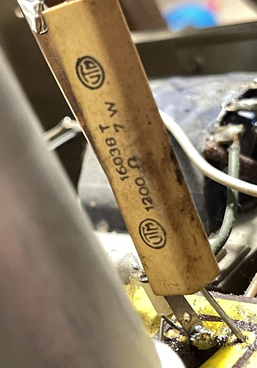

Ich suche seit Stunden einen Ersatz für den abgebildeten Widerstand. Er
befindet sich in einem alten Röhrenradio aus den 60ern (Hornyphon
Diplomat). Ich habe nur einen mit 1,2 Kohm und 5 Watt gefunden. Kann ich
den auch nehmen, oder was gäbe es alternativ? Da ich mich mit diesen
Dingen überhaupt nicht auskenne, hoffe ich auf eure Hilfe.
Danke im Voraus.
von Joachim B. (jar)
ist doch ein Sicherungswiderstand der sich bei Überlast selbst öffnet,
ist der wirklich kaputt und warum zeigt dein Bild nicht das Wesentliche?
Trollalarm nun Sonntag statt Freitag?

Nein, ich bin kein Troll, nur komplett plank auf diesem Gebiet. Aber
deine Antwort hat mir schon geholfen, denn wenn das ein
Sicherungswiderstand ist, ist mir klar, daß das Problem wo anders liegt
und ich es definitiv nicht reparieren kann. Ich schildere mal kurz das
Problem. Es läst sich normal einschalten, nach ca. 3 min leuchtet noch
alles, aber kein Ton mehr. Weiters habe ich heute beobachtet, daß es
genau aus dem oben abgebildeten Teil raucht. Deswegen dachte ich, wenn
ich es tausche gehts wieder. Wie gesagt, ich kenne mich überhaupt nicht
aus.

der sollte aber nicht rauchen sondern sich öffnen, deswegen wünschte ich
ja das Bild komplett.
(ab)Rauchen tut er ja nur wenn der mechanisch verhindert wird zum
Selbstöffnen durch verbogene Feder, oder blockierte Feder. Manche
Reparateure waren da echt findig.
von (prx) A. K. (prx)
Die Lötung sieht so aus, als ob da schon jemand dran war..
absolut, mir ist auch unklar warum der genauso fotografiert wurde,
üblicherweise ist das Gewünschte im Bild im Zentrum zu klein mit jede
Menge unerwünschtes Umfeld auf dem Bild, hier sieht es so aus mit
Versuch von Verschleierung.
Ob dieser Blechstreifen eine Sicherung sein soll, wage ich zu
bezweifeln. Ich sehe nirgends eine Vorrichtung, die für eine definierte
mechanische Spannung sorgt. Das wird wohl eher nur eine Verlängerung für
stehende Montage sein.
Überhaupt ist eine 7W Heizung direkt neben dem Elko keine besonders
durchdachte Montage, eher geplante Obsoleszenz.

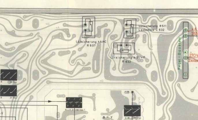

Doch, nur hat der TE die eben nicht so gut fotografiert. Der
Blechstreifen an der Seite steht unter Spannung und führt in einer Nut
des Zements wieder zurück zur Platine. Normalerweise soll man die mit
Speziallot zulöten, das einen niedrigen Schmelzpunkt hat.
Z.B. Grundig hat die Dinger als Netzteil (lies Bratwiderstände) noch in
den mittleren 70er Jahren verbaut. Da waren sie wenigstens am oberen
Ende des Chassis platziert und haben die Glotze oben mitte gut
aufgeheizt, aber eben nicht die restliche Platine.
Hier ein Ausschnitt des Super Color 1510 von 1973.
Edit: Ahh, der Minusmann war wieder unterwegs. Wers nicht kapiert hat...
Habe die Beiträge mal wieder hochgedrückt.

War früher in vielen alten Röhren-TVs verbaut - im Stromversorgungspfad.
Ich hätte jetzt schon erwartet, dass der TO noch ein brauchbares Bild
nachliefert.
> Solder for fuse is SnPb 60:40
Ich habe da ein noch niedriger schmelzendes Zinn in Erinnerung.
von Robert (Gast)
> den auch nehmen
Der auf der falschen Seite eingelötete ist nicht original und stammt aus
einem TV Gerät. Da war ein Pfuscher vor Dir dran und hats verbastelt.
Laß Dich hier nicht von senilen Forendeppen verarschen.
Hornyphon ist Philips, besorg Dir den Schaltplan -
https://www.radiomuseum.org/r/philips_symphonie_b5a43a.html
Kann ich auf dem Foto nicht eindeutig erkennen. Für stehende Montage
gab's aber radiale Zementwiderstände und für die Befestigung kürzere
Laschen, die nur wenige Zentimeter weit in ein Profil eintauchten, wie
es im Reichelt-Katalog zu sehen ist.
https://www.reichelt.de/drahtwiderstand-radial-11-w-4-7-ohm-10--11w-vert-4-7-p1567.html
Im Foto vom TO hat der Blechstreifen links vom Widerstand vermutlich
federnde Eigenschaft.

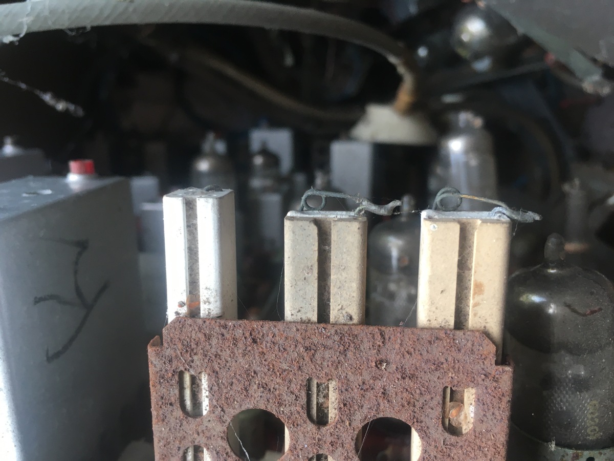

Oft waren Sicherungswiderstände auch wie im angehängten Foto
konstruiert.
Peter D. schrieb:
> In der Praxis habe ich das aber noch nie gesehen.
aber ich reichlich
