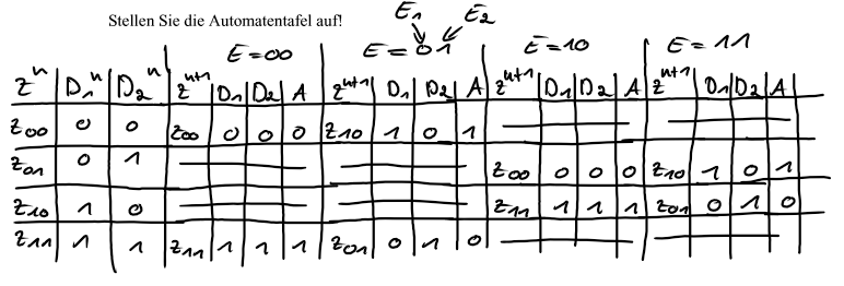

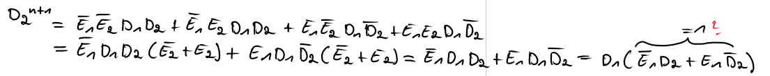

Also laut einer Lösung soll aus der Automatentafel für den Folgezustand
herauskommen.
Ich komme jedoch auf was anderes.

von Mario M. (thelonging)
Der geklammerte Ausdruck ist nicht "1" sondern E1 xor D2.
von Cano C. (cano_c)
Ja genau, aber meine Frage ist, ob du aus der Automatentafel für den
Folgezustand von
 auch erhältst oder wie ich auch, auf das selbe Ergebnis, mit dem
Klammer Ausdruck kommst.
Könnte ich dann das Distributivgesetz anwenden und folgendes sagen
