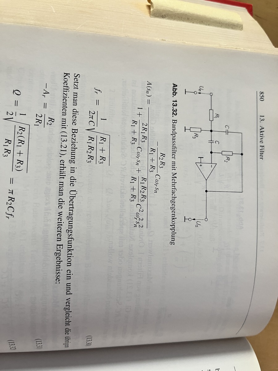

So in etwa sieht meine Schaltung aus.
Nein nein, ich suche nicht die Übertragungsfunktion. Ich habe diese
bereits (auch als Bild meinem Beitrag hinzugefügt). Ich weiß nicht
genau, wie ich damit nun berechnen soll, dass der Bandpass die 3.
Harmonische mit -20dB dämpft. Und nein ich habe auch nicht nach der
Bedeutung von "w" bzw. omega gefragt! Sorry, da hab ich meine Frage
falsch ausgedrückt. Ich wollte wissen, was ich dafür einsetzen muss?
Also w_r ist die Resonanzfrequenz, das weiß ich. Wenn ich aber jw für
s_n einsetze --> welches omega nutze ich hier? Also ich suche den
Frequenzgang, den man mit der Übertragungsfunktion irgendwie bestimmen
soll.

Der Frequenzgang ist der Betrag der Übertragungsfunktion.
Das einfachste ist natürlich, wenn Du den simulieren würdest (PSpice
oder LTSpice oder...).
Ansonsten (rechnerisch) setze doch einfach die dreifache
Resonanz-Kreisfrequenz für s in die Ü-Funktion ein und bilde davon den
Betrag, um die Forderung zu überprüfen. Das ist viel einfacher als für
die gesamte Funktion den Betrag (Amplitudengang) zu finden.

Du suchst nicht den gesamten Frequenzgang, sondern nur einen einzigen
Punkt. Nämlich den Wert bei der 3. Harmonischen. Du setzt also w = 3w_r
ein. (ich gehe mal davon aus, dass mit der 3. Harmonischen die 3.
Harmonische von w_r gemeint ist.)

Dann als Ansatz:
A(w) = A(3•w_r) + 20dB
Vielleicht hilft dir das etwas weiter.

Bei Tietze-Schenk sieht die Ü-Funktion etwas "gewöhnungsbedürftig" aus:
Er benutzt die normierte Frequenz sn=s/wr, womit also dann gilt:
sn*wr=s ... mit s=jw für die praktische Auswertung.
Setze folgendes in die Gleichungen 13.30 ein
dann noch die untere Gleichung (fᵣ) in die obere, und schon hast du die
(komplexe) Übertragungsfunktion in Abhängigkeit von ωₙ.
Für R1, R2 und R3 kannst du natürlich auch die Zahlenwerte einsetzen,
das ist aber mehr Schreiberei und hier nicht erforderlich.
Für den Amplitudengang musst du jetzt nur noch den Betrag bilden, was
bei der einfachen Funktion nicht schwer ist. Hast du alles richtig
gemacht, erhältst du
ωₙ ist dabei ω/ωᵣ, also die auf die Resonanzfrequenz normierte Frequenz.
Mit ωₙ=1 erhältst du die Amplitude an der Resonanzfrequenz, mit ωₙ=3 die
der 3. Harmonischen. Wie man das Verhältnis aus beiden in dB umrechnet,
ist dir sicher bekannt.
Ich erhalte als Ergebnis -9,1dB was von den angegebenen -20dB ziemlich
weit weg liegt. Mögliche Ursachen für diese Diskrepanz:
- Ich habe die Aufgabe falsch verstanden.
- Ich habe mich verrechnet (wenig wahrscheinlich, da die Simulation das
  gleiche Ergebnis liefert).
- Die Aufgabenstellung enthält einen Fehler.

Doch - das Ergebnis ist korrekt. Die Bandpass-Güte ist ja nur Q=1.
Also kann man bei der vierfachen Mittenfrequenz gerade mal 12 dB
erwarten.

In meinem Fall ist
R1 = 64,9k
R2 = 158k
R3 = 64,9k
Dieser Bandpass hat eine Güte von 5 und in der Simulation komm ich auch

> auf die -20dB.
Sicher, dass du diese Widerstandswerte richtig abgetippt hast? Mit den
von dir angegebenen Werten komme ich weder auf die -20dB noch auf eine
Güte von 5.

Katja F. schrieb:
> R2 = 1,62k
Passt immer noch nicht. Mit welcher Formel hast du die Güte berechnet?
Mit der aus dem Tietze & Schenk?

von Katja F. (katja_f)
Oh wow ok, hab für komplette Verwirrung gesorgt, ich bin es selber
scheinbar auch!
Ich habe zwei verschiedene Quellen, wo die Widerstände unterschiedlich
beschriftet sind. Also nochmal von vorn:
R1 = 64,9k
R2 = 158k
R3 = 1,62k
Und ja, habe mit der Formel aus dem Tietze & Schenk gerechnet.
von Lutz V. (lvw)
> scheinbar auch!
> R1 = 64,9k
> R2 = 158k
> R3 = 1,62k
Katja - ist es wirklich so schwer, den Bandpass mit den richtigen und
aktuellen Werten hier zu zeigen? Zuvor hast Du ganz andere Zahlenwerte
genannt, die zur Güte Q=1 führen. Jetzt plötzlich wieder neue
Zahlenwerte.

Katja F. schrieb:
> R1 = 64,9k
> R2 = 158k
> R3 = 1,62k
Ah, so sieht das schon ganz anders aus. In deinem letzten Beitrag
schriebst du noch:
> R2 = 1,62k
Yalu X. schrieb:
> Man kann das natürlich auch allgemein für beliebige R1, R2 und R3
> ausrechnen, aber dann kommt bei der Bildung des Betrags der komplexen
> Übertragungsfunktion ein ziemlich unhandlicher Term heraus.
Das nehme ich zurück. Die allgemeine Berechnung erfordert auch nicht
viel mehr Schreiberei (halbe A4-Seite) als die Berechnung mit
eingesetzten Werten. In der heutigen Zeit bietet sich aber auch der PC
als Rechenhilfe an.
Das Ergebnis:
Bei ωₙ=3 ist die Dämpfung mit den obigen Widerstandswerten 20,8dB. Das
sagt auch die Simulation.
von Lutz V. (lvw)
Gegenüber der Verstärkung bei fo=1kHz (etwa +2dB) gibt das dann sogar
eine Unterdrückung von f3 um 22,8 dB.
