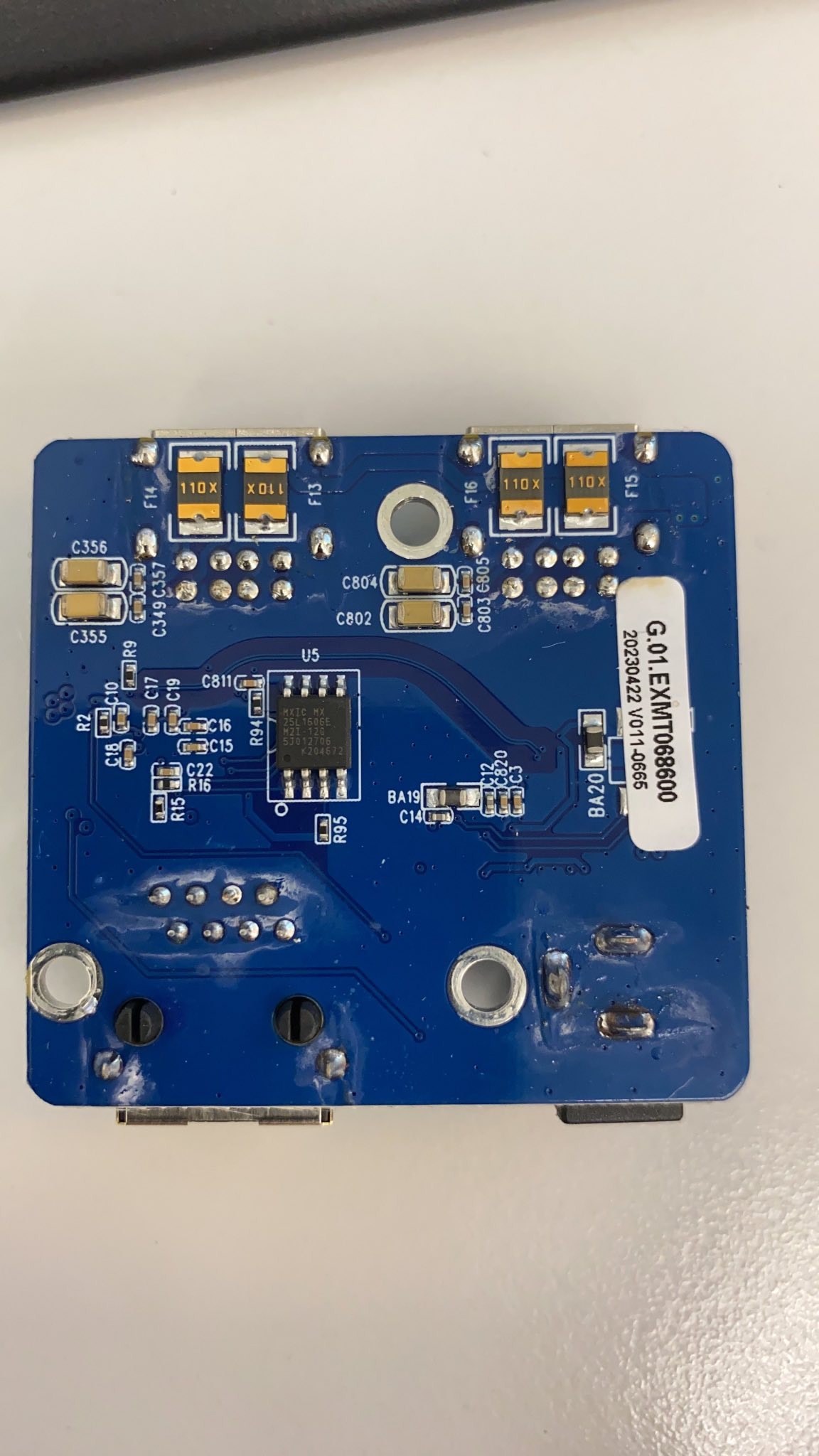

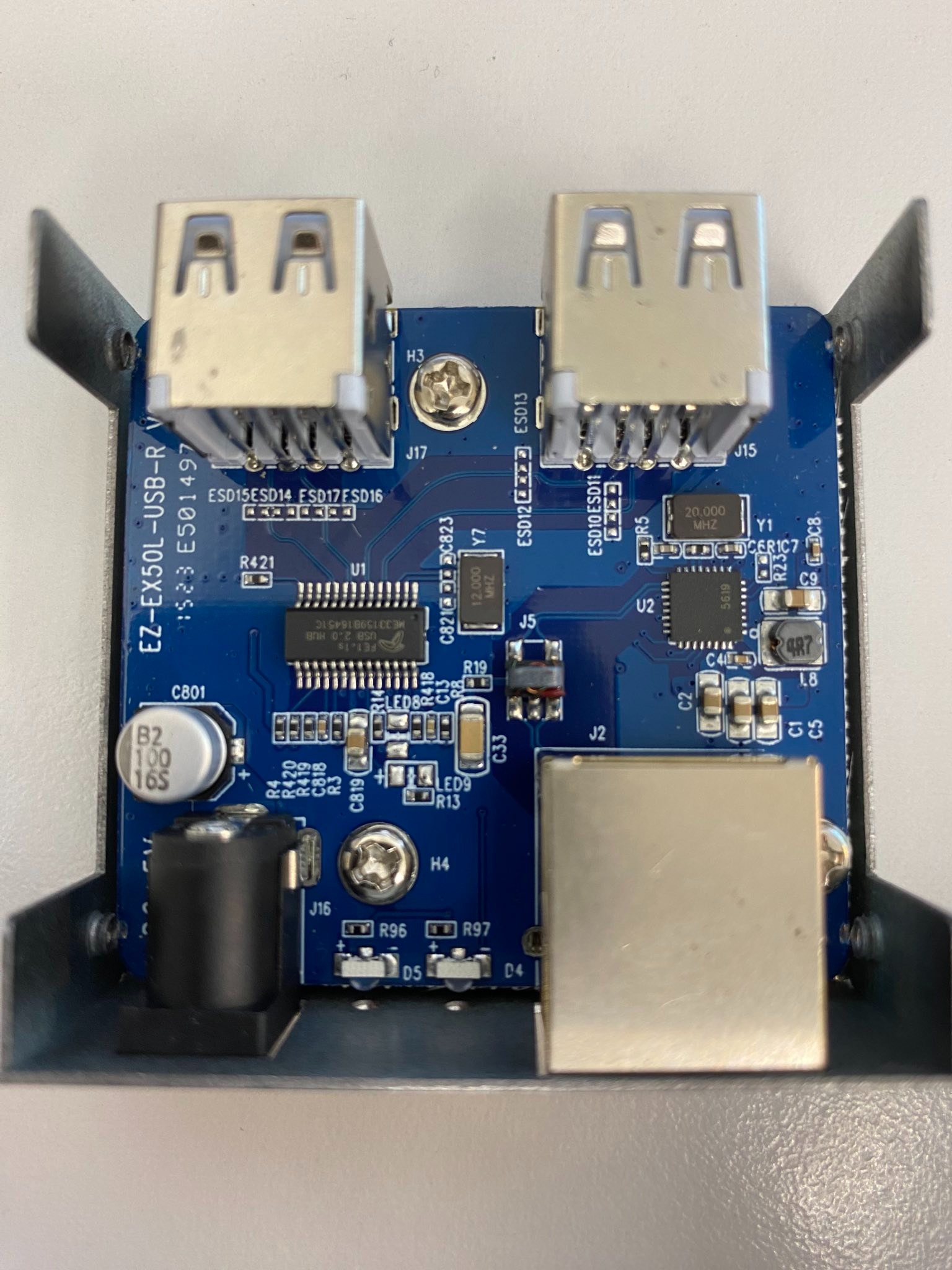

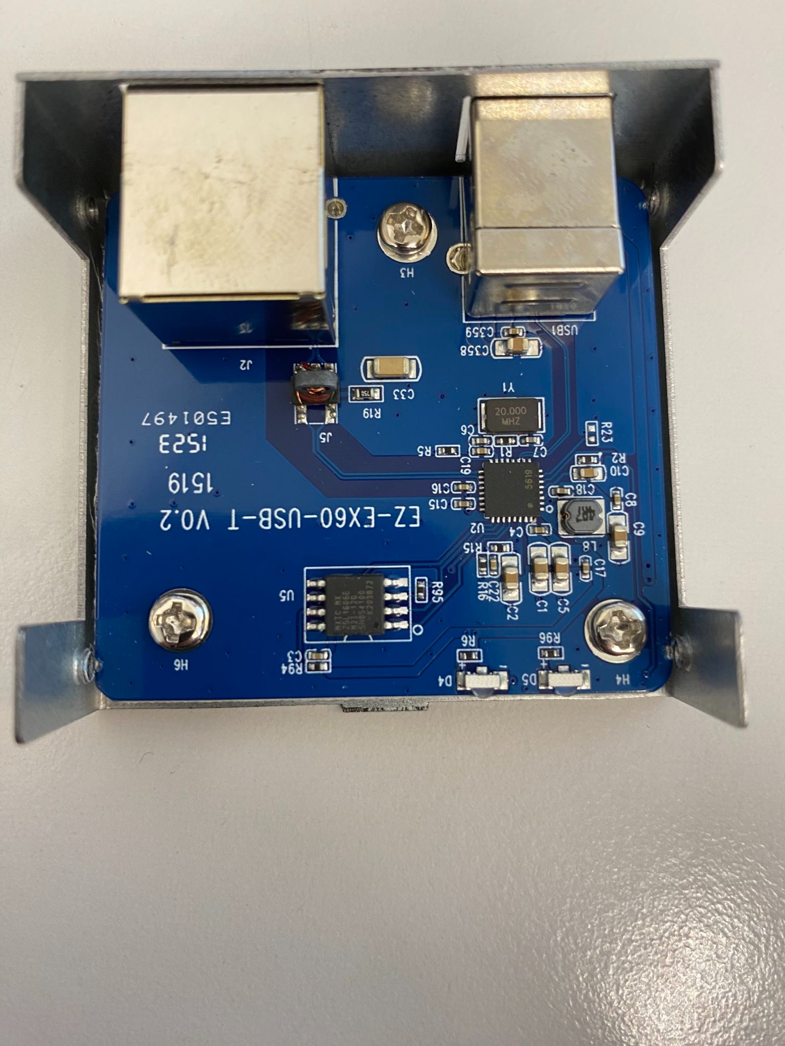

Allerdings bin ich neugierig, wie sowas "so einfach" funktioniert? Der
Aufbau sieht erstmal sehr überschaubar aus, bloß findet sich natürlich
zu den zentralen ICs mit dem Aufdruck "5619" keinerlei Datenblatt, das
mir weiterhelfen könnte.
Kann mir hier vielleicht jemand grundlegend erläutern, was da gemacht
wird? Ich würde das ganze als "differenzielle bidirektionale halbduplex
(relativ) highspeed Datenübertragung" beschreiben. Aber werden hier
einfach nur die USB Signale "verstärkt"? Wird auf etwas ganz anderes
umgewandelt?
Da die "5619-ICs" jeweils einen 20MHz Quarz (o.ä.) haben, vermute ich,
dass da etwas mehr passiert?
Zu den 5619 gehört jeweils ein MX25L1606E 16M-BIT [x 1 / x 2] CMOS
SERIAL FLASH, was steht da wohl drin, bzw. wofür könnten die da sein?
Im "Sender" gibt's natürlich noch einen USB Hub, der ist langweilig ;)
Auf der Unterseite des Empfängers sind keine weiteren Bauteile, da habe
ich mir das Zerlegen erstmal gespart.
Besonders interessieren mich die elektrischen Eigenschaften der
Übertragung, bzw. wie robust das sein dürfte (insb. bzgl.
Benutzerfehler...)
Was machen die beiden Übertrager vor den RJ45 Buchsen, warum haben die
IC-seitig nur 2 Anschlüsse, Leitungsseitig aber 3? Die mittleren
Abgriffe scheinen mir jeweils über R19 und C33 an GND zu gehen.
Während des Betriebs ist mit einem DMM kein Spannungspegel zu messen und
die Polung ist egal, funktioniert immer. Mit dem Oszi kann ich leider
erst morgen mal schauen...
Was passiert mutmaßlich bei einem Kurzschluss der Datenleitungen oder
gar "Fremdspannung"?
Die Geräte von ICRON (https://www.icron.com/products/oem/usb-extenders/)
sehen mir deutlich komplexer aus.
Vielleicht hat ja hier jemand die Muße, ein paar Erklärungen zu geben,
das würde mich freuen!
