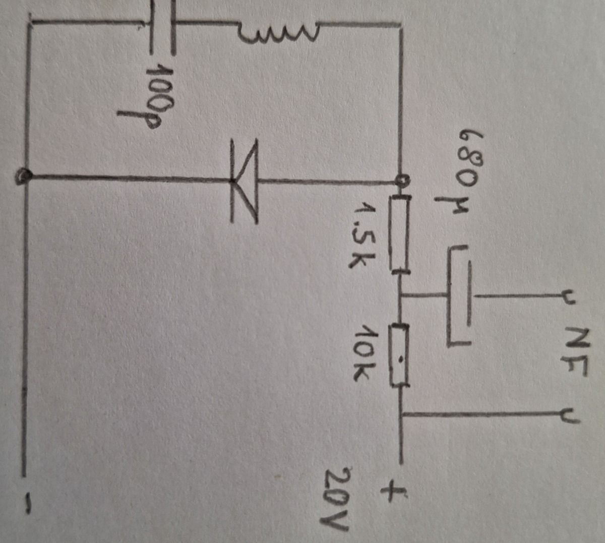

von Michael B. (laberkopp)
Roland J. schrieb:
> Eine ZnO Eigenbau-Diode arbeitet als Schwingdetektor und setzt
> Signale aus einem Weltempfänger um in analoge Mittelwellen - Frequenzen.
> Neues Leben für alte Empfänger.
> Bilder wie vorhin.
Aha, Überschrift angepasst.
Die Schaltung ist meiner Meinung nach falsch, die Diode gehört in
Sperrrichtung, ist hier aber in Leitrichtung.
von Roland J. (roland_j133)
Das Ding hält sich weder an Meinungen noch an andere Vorgaben und
funktioniert meistens...

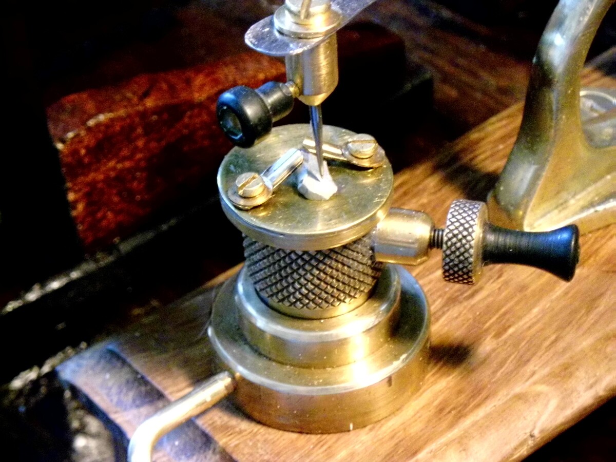

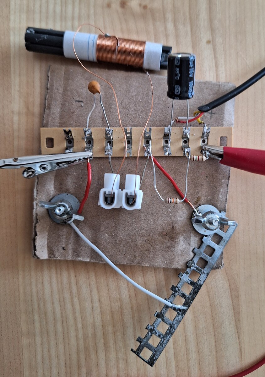

Danke Günter.
Meine Diode ist ein verzinkter Blechstreifen, ausgeglüht in einer
Gasflamme. Gegenelektrode: Das abisolierte Ende einer Litze.
Manchmal recht stabil,manchmal nicht. Standard 1924 eben.

von Günter L. (Firma: Privat) (guenter_l)
Ich glaube nicht daran, daß du damit die Schaltung zum
Schwingen bekommst.
Eher grosser Klirrfaktor, aber es geht.

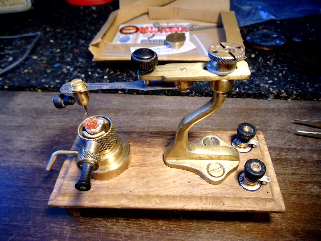

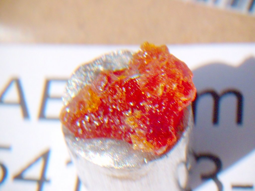

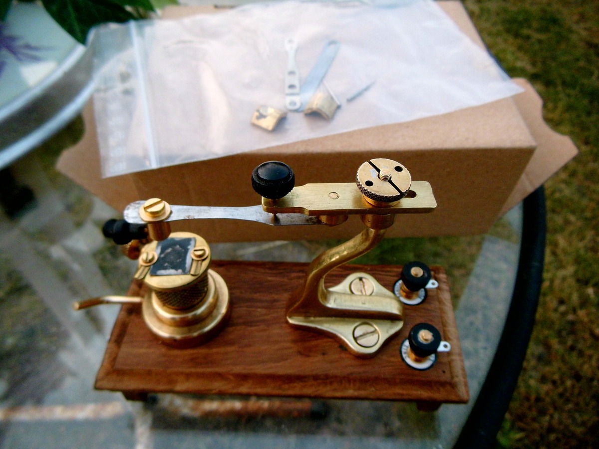

Wer einen Kristalldetektorempfänger bauen will- hier Fotos Anregungen-
ein Radiofreund hat fuer mich einen handwerklich exzellenten
Kristalldetektor angefertigt, mit dem man auch verschiedene Kristalle
einsetzen kann, im ersten Bild eine oxydierte Zinkplatte, dann ein
Kristall aus Pyrit ("Katzengold", "Idiotengold") und ein optisch
wundershcöner Rotzinkerz- Kristall.
Kristalle bekommt man ueber Ebay, ein Anbieter gießt die Kristalle soger
schon in niedrigschmelzendes "Wood- Metall" ein (im Foto der Rotzinkerz-
Kristall ist so vorgearbeitet), nach Einstecken sofort anwendbar.
von Gerald K. (geku)
Günter L. schrieb:
> Hier ist ein funktionierender Tunneldiodenoszillator:
> https://www.elektronik-labor.de/HF/Tunneldioden.html
Es fehlt der Spannungsteiler damit die richtige Arbeitsbereich
eingestellt werden kann. Siehe Link in der Beilage (1,5V: 47 Ohm/10 Ohm)
von Hp M. (nachtmix)
Das ist ein Streit um des Kaisers Bart. Auch Tunneldioden leiten in
Sperrrichtung zunächst besser als in Leitrichtung.
Wenn man bei der Tunneldiode mittels geeigneter Dotierung den Höcker
unterdrückt, nennt sich das Teil Back(ward)-Diode und eignet sich zum
Gleichrichten kleinster Wechselspannungen, weil ab 0V ein hoher
Sperrstrom fliesst, der umso kleiner wird, je näher man der
Dioden-Flußspannung kommt.
Um einen Schwingkreis zu entdämpfen und so ungedämpfte Schwingungen
anzufachen braucht man einen negativen differentiellen Widerstand.
Das kann z.B. in "Leitrichtung" der Tunneleffekt sein, oder in
Sperrichtung ein Lawineneffekt.
Bei manchen Materialien, z.B. GaAs, braucht man für einen negativen
Widerstand gar keine Sperrschicht, weil dort die Elektronenbeweglichkeit
mit der Feldstärke sinkt. Selbst PTC eignen sich u.U.
Fakt ist, dass ZnO ein II-VI-Halbleiter ist. Wen wunderts dann, dass er
entsprechende Eigenschaften zeigt.
