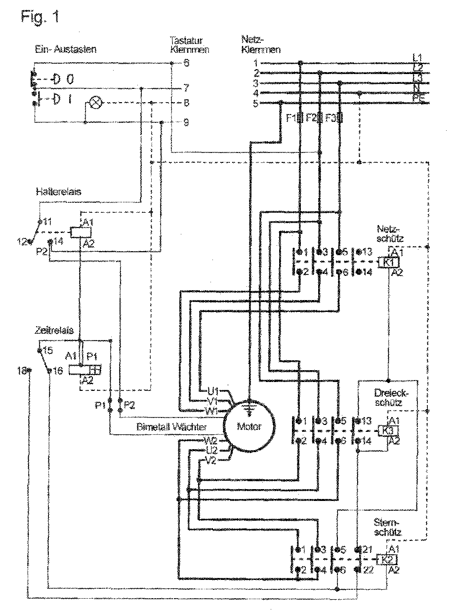

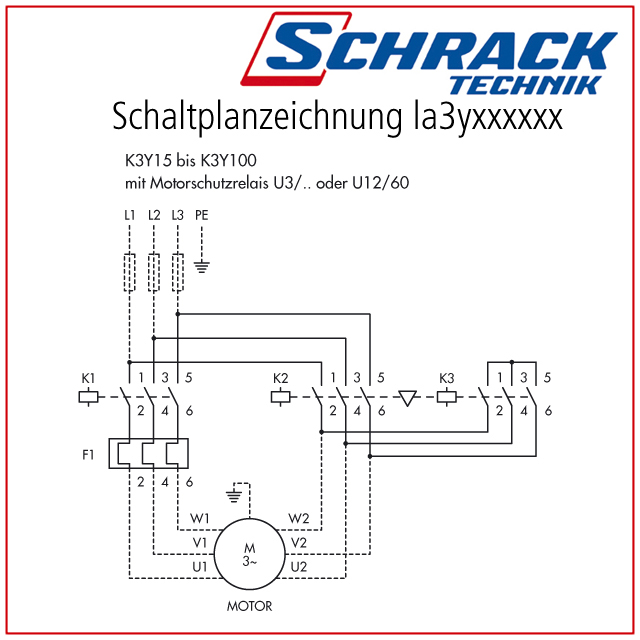

Ich kann noch folgende Infos geben. Es ist ein Asynchronmotor. Auf dem
Typschild steht 400 / 690 V. Die 6 Leitungen gehen auf 2 Schütze.
Leitung 1,2 und 3 gehen an das linke Schütz, Leitung 4,5 und 6 an das
Mittlere Schütz. Das rechte Schütz ist mit Brücken verbunden. Eigentlich
kenne ich eine 3er Batterie an Schützen immer als Stern Dreieck
Anlaufschaltung, doch das passiert definitiv nicht. Er schaltet sich ein
und das wars dann. Die Drehzahl des Motors ändert sich auch nicht.
Vielleicht ist das das Problem?
Ich hoffe wir können es gemeinsam lösen. Dankeschön
von Boris (skyperhh)
Deine Beschreibung mit drei Schützen entspricht der
Stern-Dreieck-Anlaufschaltung, siehe auch Wikipedia
https://de.wikipedia.org/wiki/Stern-Dreieck-Anlaufschaltung
Wenn sich bei den Schützen aber nichts ändert - keine Steuerspannung zu
messen ist, dann bleibt der Motor in der Sternschaltung "hängen"... was
weniger dann weniger Leistung zur folge hat.
Irgendwo muss es entweder einen Schalter oder Zeitrelais
(Stern-Dreick-Relais) für die Ansteuerung geben... evtl. auch mal die
Schützkontakte prüfen, ob nicht eine Phase Kontaktbrand hatte...
von Darko D. (darlo)
Ja danke. Ich denke, dass da irgendwo der Wurm begraben liegt. Ich kenne
das so, dass nach ca. 2 - 3 Sekunden es dann noch mal klickt und dann
sich die Drehzahl des Motors und auch die Geräuschkulisse erheblich
spürbar erhöht. Das macht es aber nicht. Ich werde mich morgen mal an
die Schütze ranmachen und dann morgen Abend berichten. Danke!!
von Uli (wahlschwizer)
Hallo Darko,
so wie das aussieht, bleibt die Anlaufschaltung in Stern "hängen",
dadurch hat der Motor zu wenig Leistung, ist dauernd überlastet und löst
deshalb den Motorschutzschalter aus.
Zwei Möglichkeiten:
Die Stern - Dreieckschaltung reparieren, oder:
eine Sanftstarter einsetzten.
Letzterer kostet zwar was, schont aber das Netz und die Mechanik.
Hatte im Bekanntenkreis einen ähnlichen Fall. Da hatte der 15kW Antrieb
eines zweistufigen Kolbenkompressors trotz Stern - Dreieck Anlauf selbst
im Nachbarhaus noch das Licht zum Flackern gebracht.
Mit dem jetzt eingesetzten Sanftstarter läuft der Brummer nun ohne
"Gehacke" an.
Der Stern-Dreieck-Anlauf ist auch nicht zur Netzschonung, beim
Umschalten auf Dreieck tritt immer noch eine ordentliche Stromspitze
auf. Der Anlauf in Sternschaltung sorgt lediglich dafür, daß nicht jedes
Mal alle Sicherungskästen von der Wand fallen.
Es müssten aber drei Schütze sein.
- Netzschütz Dreieck
- Netzschütz Stern
- Kurzschlussschütz Stern
Dazu noch ein Zeitrelais zur Steuerung.

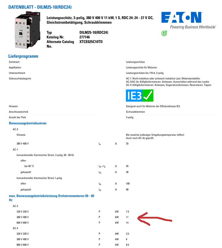

von Mani W. (e-doc)
Höchstwahrscheinlich sind die Schütze verschlissen, daher
3 unterschiedliche Ströme...

von Mani W. (e-doc)
Ich habe nichts von klebenden Kontakten, wohl aber von
verschlissenen Kontakten geschrieben, und die haben unterschiedliche
Übergangswiderstände...

von Armin X. (werweiswas)
Mani W. schrieb:
> wohl aber von
Da würde man es bei dem Nennstrom an dem betreffenden Schütz auch
wunderbar glühen und ggf rauchen sehen.
Es kann durchaus auch der Motor sein bei dem, wenn das Magnetfeld zu
wirken beginnt, sich einige Windungen verbiegen, und temporär
kurzschließen!
Wenn der Motor in Dauerstern läuft kann das übrigens lange gutgehen und
der Motor ohne zu kippen die Kraft mitunter auch aufbringen. Nur fließt
dann bei Nenndruck eben jedes Mal viel zu viel Strom wodurch die
Wicklungen wieder und wieder zeitweise überhitzt werden...

Wechsel gleich alle drei Schütze aus. Die Dinger sind zwar keine
direkten Verschleißteile, aber sie halten auch nicht ewig. Wenn jetzt
eines hin ist, dann dauert's auch nicht mehr lange bis die restlichen
ebenfalls zu schwächeln anfangen.
Ja genau das sehe ich auch so. Zum testen würde eins erst einmal
reichen, aber ich bestelle heute 3 x DILM 25 für 11 KW und dann berichte
ich. LG
von Ansgar K. (malefiz)
Die sind zu groß für 11kw da kannst du kleinere nehmen.
https://datasheet.eaton.com/datasheet.php?model=278336&locale=de_DE

von H. H. (Gast)
Die sind genau richtig, siehe Anhang.
Ja die dilm 25 hab ich mir rausgesucht. man könnte auch die dilm 32
nehmen. dann sind die vielleicht nicht so an der Belastbarkeitsgrenze.
Das einzige was ich heute noch prüfen muss, wie die Betätigungsspannung
der Spulen ist. Ich meine da neben noch n Trafo gesehen zu haben, aber
keine Ahnung ob das DC oder AC ist 24V. ... Das muss ich noch prüfen.
Die sind zu groß das Schütz kann kleiner gewählt werden.
Siehe meine Link da.ist eine fertige Steen Dreieck Kombination von Eaton
für einen 11kw Motor
von Achim H. (pluto25)
Darin sind ein 3KW für Anlauf und 5,5KW als Betriebsschütze verbaut. Das
ist selbst für Heimwerker madig. Im "richtigen" Einsatz sollten da schon
die Dilm 32 rein, die 25 wären sehr "auf Kante" . Bedenkt man das die
neueren Eatons quasi keine Reserven mehr haben.

> Es ist tatsächlich eine Stern Dreieck Anlaufschaltung verbaut.
Folge den Stern, er führe dich zum Dreieck!
Anbei 2 Bilder die eine Stern-Dreieck-Schaltung zeigen!
Was ist jetzt deine Wissens-Grundlage nach der du den Fehler
"verfolgst"!
> Beim
> Einschalten Ziehen die äußeren der drei Schütze an, nach ca 5 sekunden
> dann die linken beiden.
Also es gibt 3 Schütze,
- ein Schütz links,
- ein Schütz in der Mitte,
- ein Schütz rechts.
Wieviele Schütze ziehen als "äußeren der drei Schütze" auf welcher Seite
an?
Wieviele Schütze ziehen als "die linken beiden" auf welcher Seite an?
Was machen die Schütze für 5 Sekunden?
Was macht das Schütz in der Mitte?
> Darko D. schrieb:
>> Zweitens ist die Stromaufnahme keinesfalls irgenwie proportional zum
>> Kesseldruck
> Miss nochmal nach. Auch wenn der Wirkungsgrad des Motors unterhalb
> Nennlast schlechter ist, sowie der Blindstrom überwiegt, sollte doch der
> Strom deutlich kleiner sein.
Du hast schon gelesen das es ein original Datenblatt eines großen
Hersteller war?
