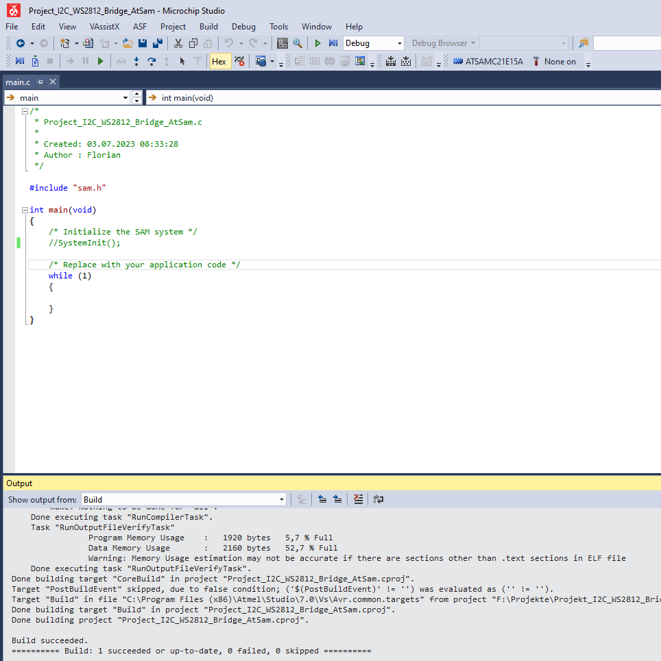

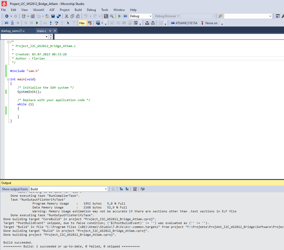

Ich habe mir vom Microchip Studio 7 ein leeres GCC C Projekt für einen
ATSAMC21E15A anlegen lassen. Dabei war ich irritiert bis geschockt, wie
viele Systemrecourcen von einem leeren Projekt aufgefressen werden.
Die 2kB Flash könnte ich noch halbwegs verstehen für Reset
"rumgeplänkel", auch wenn ich das schon arg viel finde alleine für das
resetten, wenn der Flash eh nur 32kB groß ist.
Aber die 53% SRAM schießen den Vogel ab. Für den Fall, dass das ein
Anzeigefehler wäre, habe ich einfach mal versucht 3kB RAM zu
deklarieren. Der compiler hat direkt gemeckert, dass das da nicht rein
passt....
Was macht GCC da?! Das kann doch nicht sein?! (siehe Anhang)
Muss ich noch irgendwo rumfummeln, damit GCC weiß was es tun soll?

von F. K. (Gast)
Ingo L. schrieb:
> Lass mal die Systeminit weg ;)
Hab ich schon, ändert leider auch nix

von F. K. (Gast)
Ingo L. schrieb:
> Kann ich garnich glauben, dass sich nichts ändert...
Siehe Anhang :)

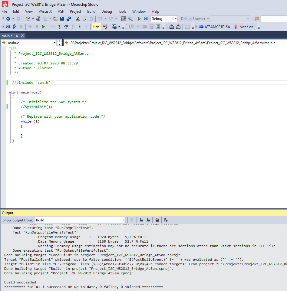

von Oliver S. (oliverso)
Dann lass das #include "sam.h" auch noch weg.
Olivr

von F. K. (Gast)
Nope, auch das ändert nix (siehe Anhang)

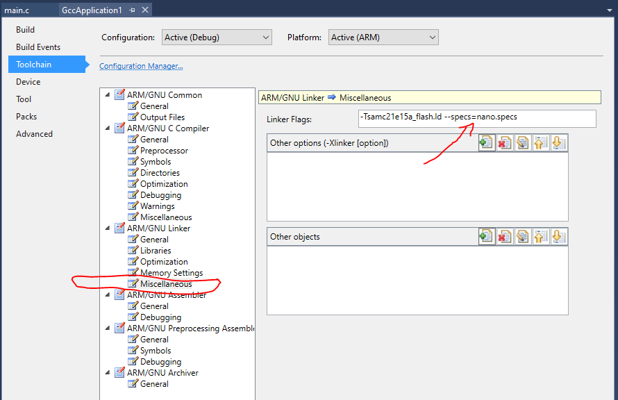

von F. K. (Gast)
Also die Einstellung für die Stackgröße habe ich nun gefunden und
angepasst...in einer Datei die "Flash" heißt. :P Damit habe ich schon
15% Ram freibekommen.
Jetzt sind aber immer noch 1,3kB vom Ram belegt. Abzüglich meines Stacks
sind das immer noch etwa 1kB (25%) die für "nichts" schon belegt sind.
Gibt es noch einen anderen großen Brocken? Ich kann mir nicht
vorstellen, dass die Libs und Includes schon bevor sie genutzt werden
den Ram in dieser Größenordnung für nichts belegen?!
Mir ist da die Zeile aufgefallen:
.data.impure_data
                0x20000008      0x428 c:/ ... libc.a(lib_a-impure.o)

Also laut dem Beitrag in den Linker Flags einfach hinzufügen:
--specs=nano.specs
Dann komme ich auf 32 bytes (0,8%). Testweise mit Stack = 0 Byte.
von F. K. (Gast)
Ich suche gerade die richtige Stelle. Unter "Linker - Miscellaneous",
hat GCC die Option "--specs=nano.specs" nicht haben wollen. :)
von F. K. (Gast)
Hab Sie, ist unter Linker - Generals sogar eine Checkbox, die im
hintergrund "--specs=nano.specs" aktiviert.
Flash 1,5% und RAM 7%...das klingt logisch. :)
Danke euch allen.
