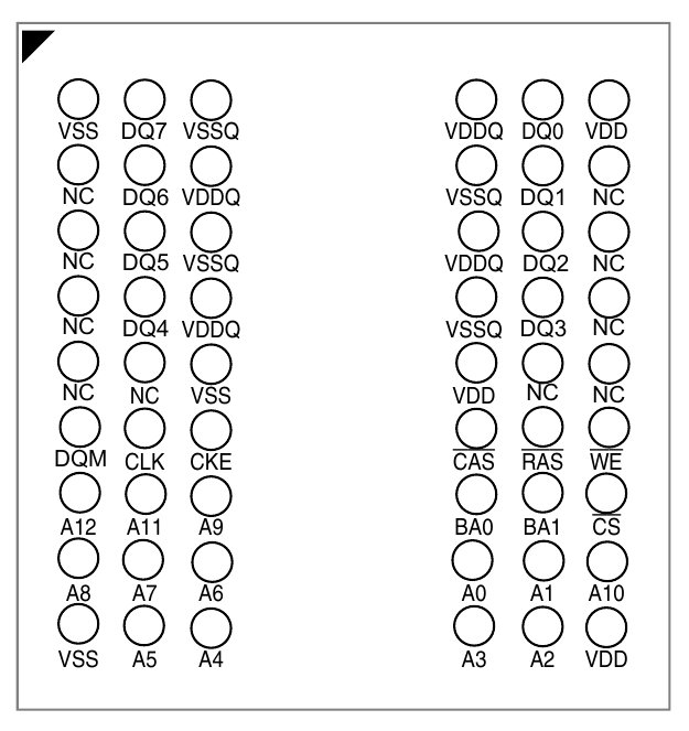

Laut diversen Beiträgen hier im Forum werden die Stützkondensatoren für
BGAs am einfachsten auf der Rückseite der Platine angebracht. Jetzt
möchte ich aber nur einen BGA verwenden und eine doppelseitige Platine
nur für eine Handvoll Kondensatoren gerne vermeiden.
Wie praktikabel wäre es für den angehängten SDRAM IC (8 x 8 qmm), die
Stützkondensatoren an der Seite zu platzieren (drei oben, zwei unten,
vier für die Einzelgänger in den Ecken)?
Ich habe auch von Kondensatoren unter dem IC gelesen (hier z.B. zwischen
den beiden Gruppen), aber das ist für mich nicht praktikabel.

Da hier nichts zur Geschwindigkeit steht kann das sehr gut auch mit zwei
Lagen funktionieren. Bauteile nur auf einer Seite ist dabei ebenfalls
voll OK.

Ist machbar. Etwas unpraktisch dafür ist die Anordnung der
Versorgungsbällchen, aber mach einfach schöne Inseln auf der
Versorgungslage. Und die bekommen dann neben dem IC ihre Cs.

Der "Trick" lautet, die Kondensatoren so flächig wie möglich an die
BGA-Pins anzubinden. Hier braucht man halt zwangsläufig zwei VIAs, eins
am BGA, eins am Kondensator. Nicht schön, wird aber bei normalem SDRAM
und reichlich 100MHz noch funktionieren.

Lokale Versorgungsinseln und die Kondensatoren dicht an das Gehäuse.
Möglichst nicht erst Durchsteiger runter und dann wieder hoch, sondern
auf der oberen Kupferlage gerade raus. Das ging nicht an allen
Versorgungspins, die inneren mussten dann doch runter auf eine
Versorgungsinsel, die dann wieder dicht am FPGA geblockt wurde.
Bei dem Gehäuse hier würde ich die VDDQ flächig im Top-Kupfer machen und
die VSSQ eine Lage tiefer rausführen. Dann zwei oder 3 kleine 0402
Blockkondensatoren da dran.
Die VDD und VSS sind zum Glück nicht gekreuzt, sondern links und rechts
getrennt. Da würde ich oben und unten Block-Cs vorsehen.

Kann ich mir das so vorstellen, dass ich je einen Pin und den
entsprechenden Kondensator mit einer kleinen Fläche verbinde statt einer
normalen Leiterbahn? Also so in etwa wie eine super dicke Leiterbahn?
Und die Vias sind dafür da, diese Flächen auf die verschiedenen Lagen zu
verteilen?
von Falk B. (falk)
Nicht einzeln. Man bindet praktisch alle VCC-Pins an eine kleine Fläche
an, zieht die an der Seite des BGAs raus und platziert dort die
Kondensatoren.
> statt einer
Ja
> verteilen?
Beim BGA kommt man wie bei allen SMD-Bauteilen nur auf der oberen Lage
direkt an die Pins ran. Alles andere braucht eine VIA, um auf andere
Ebenen zu kommen. Wie Lothar schon empfahl, sollte man versuchen, VCC
auf der Oberseite als Fläche zu führen. GND liegt innen und wird per VIA
angebunden.
