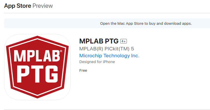

Microchip: MPLAB jetzt kommunikativer und ohne Firmwareupdate-Verzögerung.
Microchips MPLAB-Kommandogeräte sind ein Klassiker, der in kaum einem Elektroniklabor fehlen dürfte. Mit der fünften Revision bekommen die Geräte einen wesentlich leistungsfähigeren Mikrocontroller eingeschrieben, was die bisher erforderlichen (und lästigen) Firmwareupdates nach dem Wechsel des Ziel-Mikrocontrollers eliminiert und so die Arbeit beschleunigt. Die Profi-Variante ist nun in der Lage, per Ethernet Kontakt mit der Workstation aufzunehmen - sie wechselt ihren Besitzer um sportliche € 415. „Billiger“ geht es mit dem PicKit 5 - es kostet nun ebenfalls fast € 100, nimmt dafür aber per Bluetooth Kontakt zu einer Applikation auf, die das „direkte“ Deployen von Software erlaubt.
Bildquelle: Screenshot.

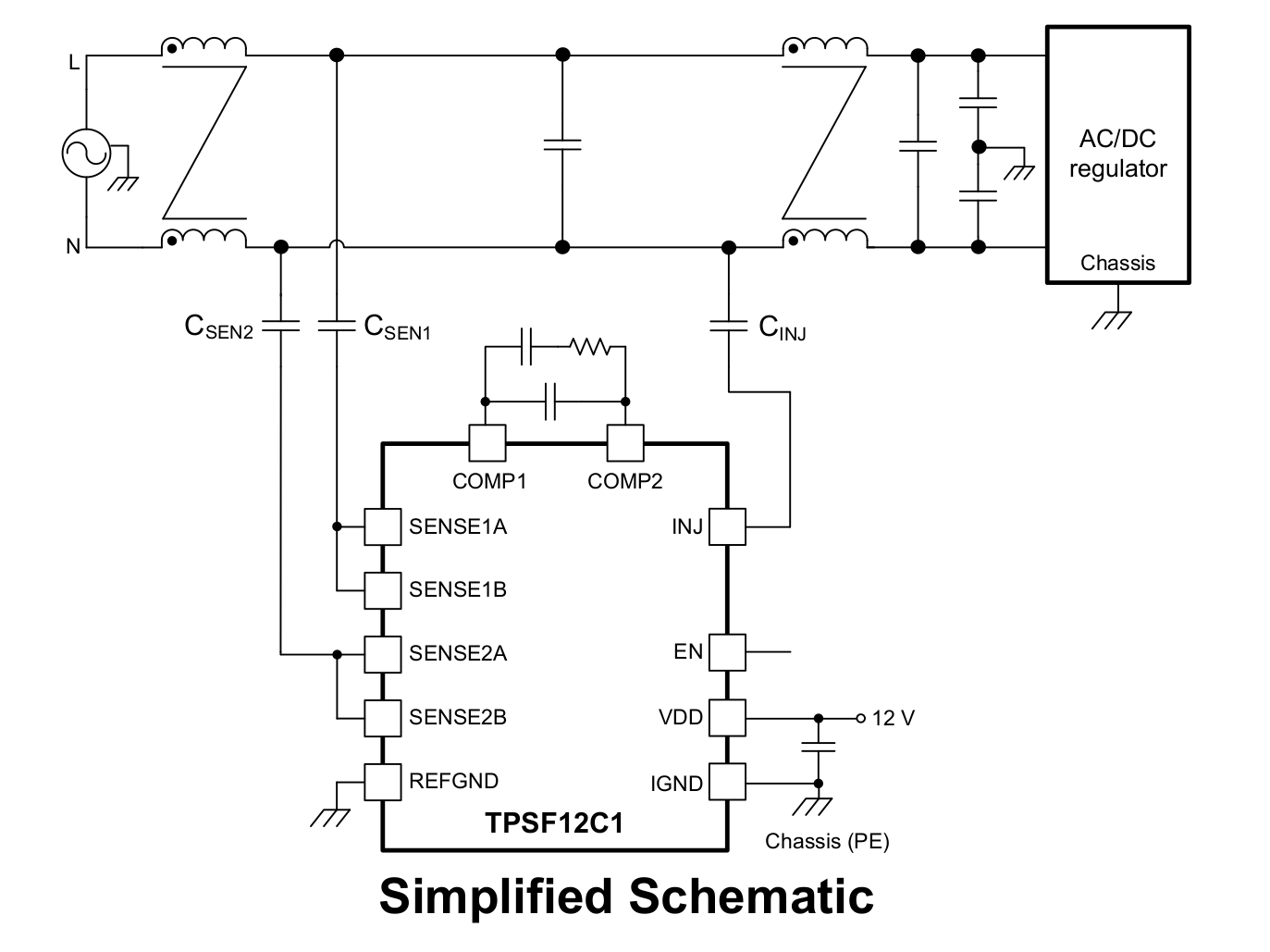

TI TPSF12C1 bzw. TPSF12C3: aktive EMI-Filter für wechselstromversorgte Geräte.
Dass die Reduktion bzw. Elimination von netzbezogenen Störungen zum Bestehen der Geräte-Zertifikation erforderlich ist, dürfte Leser dieses News-Roundups nicht nennenswert überraschen. Texas Instruments schickt nun ein Produkt ins Rennen, das „aktive“ EMI-Kompensation verspricht.
Bildquelle: TI.
Neben dem hier gezeigten TPSF12C1, der für einphasige Systeme vorgesehen ist, gibt es mit dem TPSF12C3 auch eine dreiphasige Variante.
